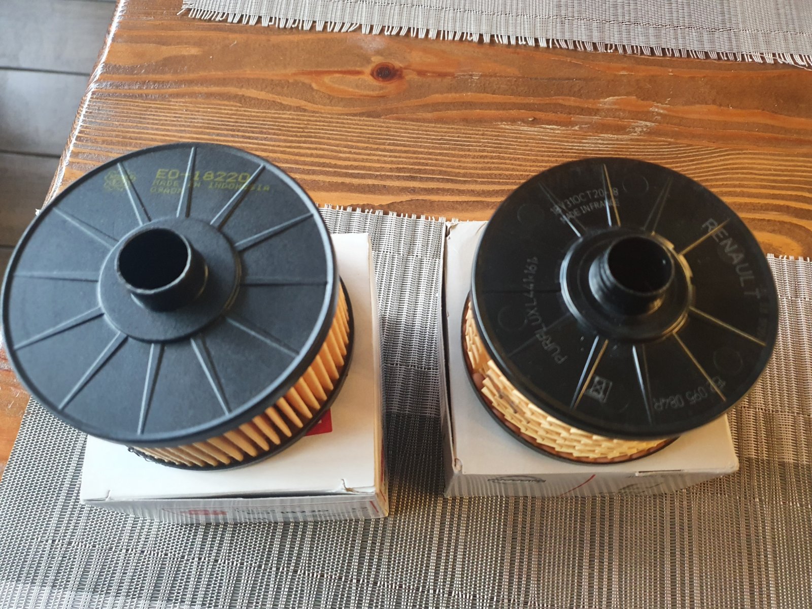

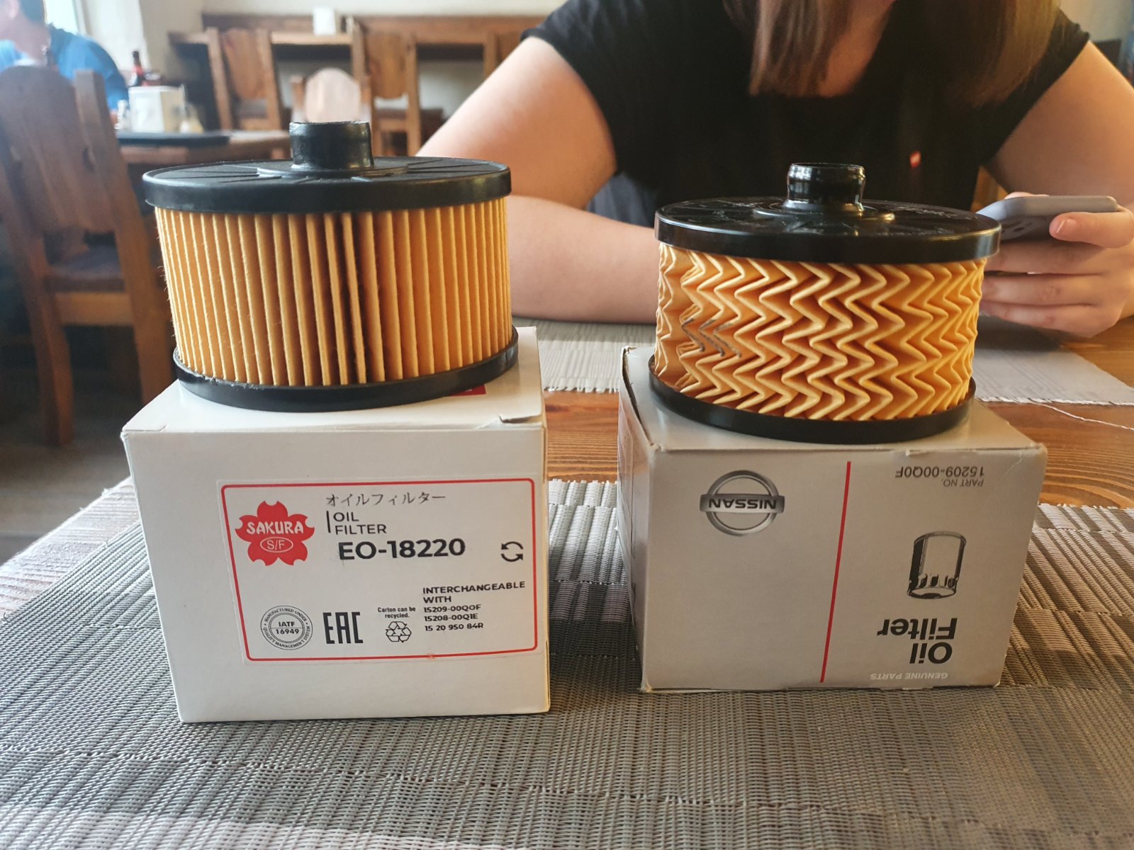

20.06.2022 в 13:10, Styler сказал:
В итоге такой фильтр купил, на фото рядом с оригиналом. Я правильно понимаю, что тут нет никаких клапанов и бояться особо нечего, свои 7-8 тысяч фильтр должен отходить без нареканий? Хочу на лето сакуру поставить, а оригинал (пурфлюкс) на зиму оставить
Откатал нормально 270 м/ч, 9500 км. Думаю можно брать дальше, правда нет их в продаже уже особо, да и оригиналы подешевели.
Откатал 5000км и 125м.ч на миксе с добавкой, разрезал все норм , дренажный клапан эластичный , не растрескался

При всем уважении, но вес фильтрующего элемента у Сакуры 11гр, а у Манна (например) - 19гр, далее - площадь поверхности фильтрующего элемента у Сакуры 664, а у того же Спидмейта - 1008, у VIC - 1040, у Маnn - 941. На ваших фото видно, что фильтрующего элемента маловато, это видно по укладке. Зачем китайская Сакура, если нормальный, по всем параметрам, корейский Спидмейт, стОит 300руб?
Параметры фильтрующего элемента Манн и Вик вы походу привели немного другого форм фактора , этот фильтр Сакура  малюсенький самый , купил по запарке пару штук года три назад , сейчас решил использовать

Да можно ставить, это я уж так, придираюсь больше. Многие, знаю, катают и ничего
