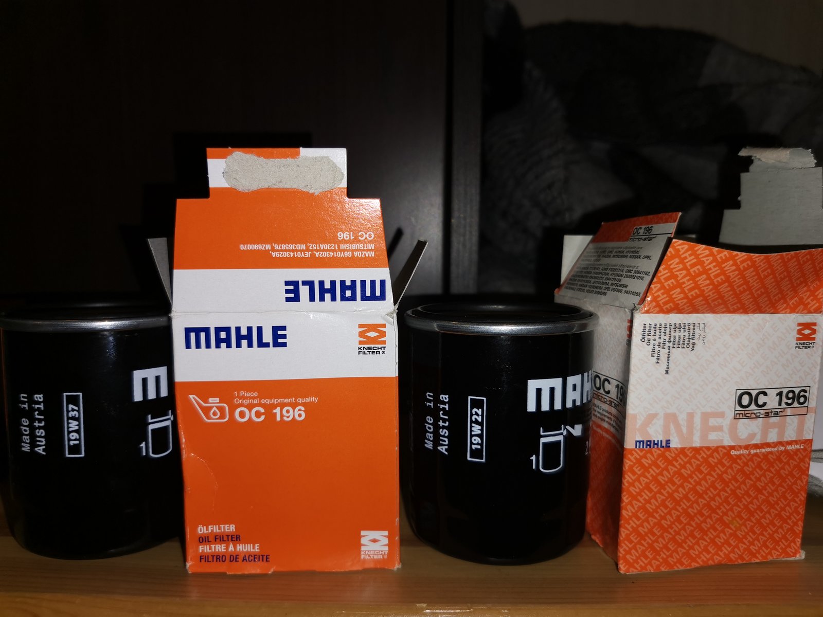

Что означают на фильтре 19w37, а на другом 19w22?   Хотя фильтры оба ОС196
Изменено пользователем МаксБоб
Дата производства, 37 неделя и 22 неделя, год в обоих случаях 2019.

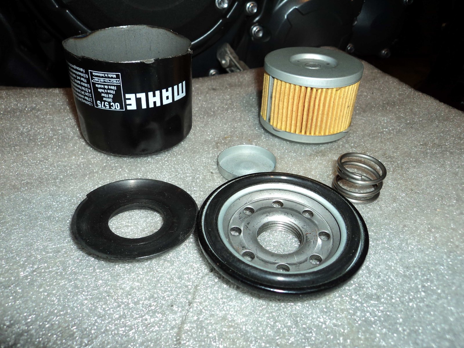

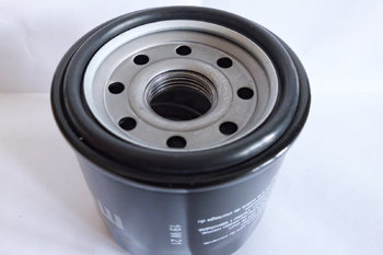

Подскажите, пожалуйста, кто разбирается в фильтрах Mahle.
Купил фильтр Mahle OC-575. Made in Indonesia.
1. На фильтре стоит дата 19 W 21. И в Германии и в Индонезии финансовый год начинается с 1 января. Т.е. получается, что фильтр точно сделан уже в 2019. Но коробка старого образца.
2. Уплотнительное кольцо сухое - смазки на нём нет.
3. На дне виден клей.
4. В ультрафиолете никаких номеров на фильтре нет.
При этом сама коробка не глянцевая, все надписи чёткие, буквы одинакового размера. На самом фильтре все надписи также чёткие ровные, не стираются. Покраска ровная без дефектов. Заусенцев на резьбе нет. Завальцован ровно - без вмятин заломов, одинаково по всей окружности.
Это подделка или в Индонезии именно так и делают?
Изменено пользователем Moobii
Купил данный фильтр в одном известном интернет магазине. Упаковка глянцевая. Не подделка ли?
Изменено пользователем megawolt90
17.04.2020 в 14:51, Moobii сказал:
Похоже, что индонезийский, можешь сравнить:

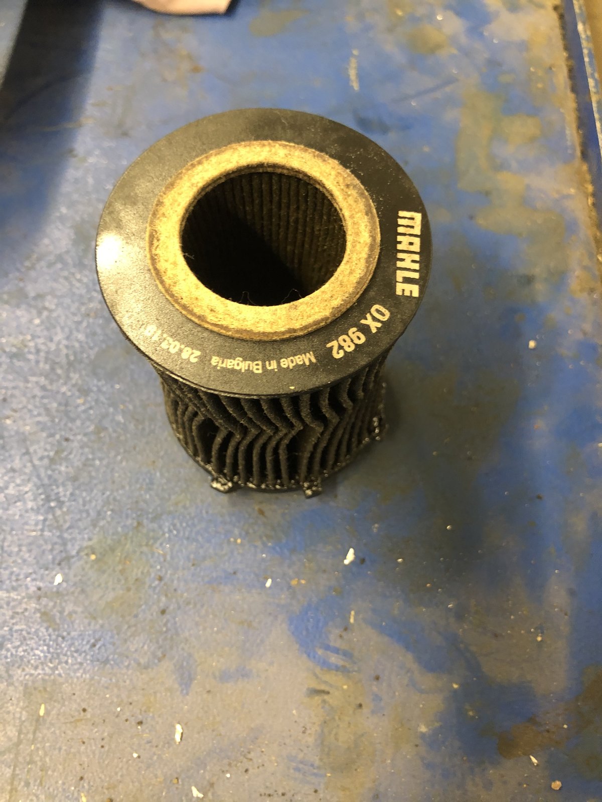

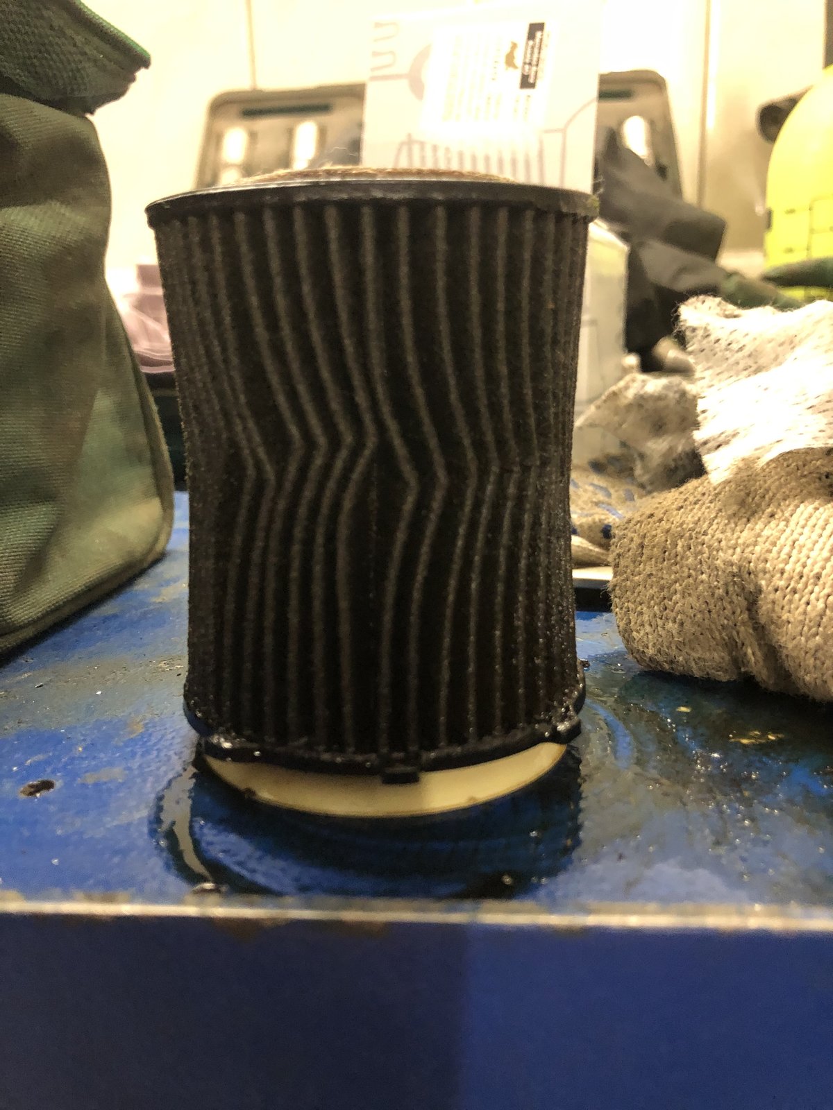

Был установлен и проработал три месяца с 18.01.2020-18.04.2020 пробег составил 8 000 км, 270 м/ч.
Авто MB W205. Двигатель M274.910 объем 1.6 литра (150 л.с.). Межсервисный интервал 15 000 км...
Объем масла 7.5 литров.
Были короткие пробеги с малым прогревом, т.к. зима нынче была весенняя и почти всегда заводился в плюсовой температуре.
Фильтр на скрутке не хрустит, не пересох, но его помяло...
В планах было проехать межсервисный интервал, объем масла позволяет, но такого я не ожидал, хотя может это норма...решил масло на сезон после зимы поменять...
Ему на замену поставил оригинал (на нем клеймо ''Mann Filter"). Посмотрим что будет.

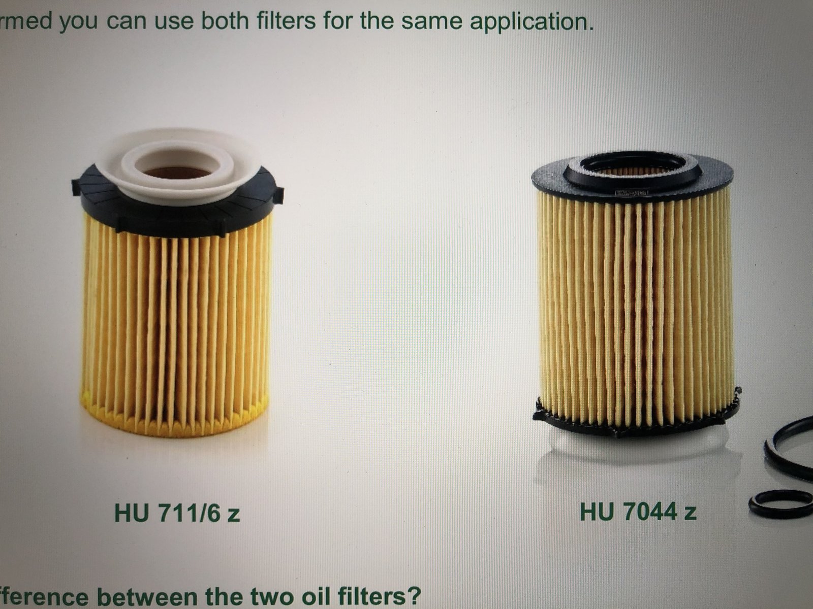

У мана сейчас два типа фильтра на этот мотор - с обычным бумажным верхом и с пластиковым (у него еще внутри уплотнительное кольцо стоит резиновое). Оба доступны по каталогу для заказа на этот мотор (на офф. сайте есть пояснение, что оба фильтра идут на этот мотор).
В оригинальную коробку идет с бумажным верхом.

3 часа назад, savvinvvs сказал:
При установке не могли его подмять? У меня на моторах МБ никогда такого не было - ставил и оригинал с Манном, и именно Манн. Причём на стареньком w210 с м112 ездил на Мобил 5-50...
9 часов назад, megawolt90 сказал:
Упаковку они изменили, нормальный фильтр, у меня такой же. Ультрафиолетом еще посветите сверху на сам фильтр, увидите цифровой код.
