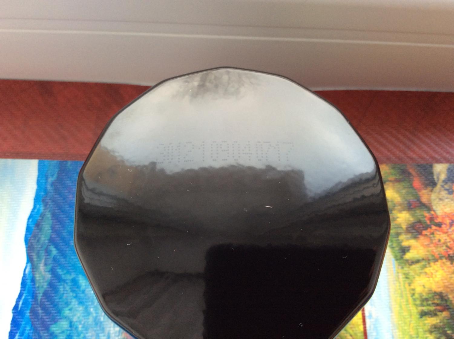

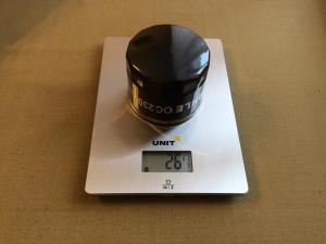

Корпус фильтра окрашен в чёрный цвет. На корпусе указана модель фильтра, инструкция по установке в виде пиктограмм, дата производства (27 неделя 2017 года), страна производства (Автсрия), а также служебная информация, из которой следует, что точная дата производства - 04 июля 2017 года. Фильтр увесистый, масса - 267 грамм.

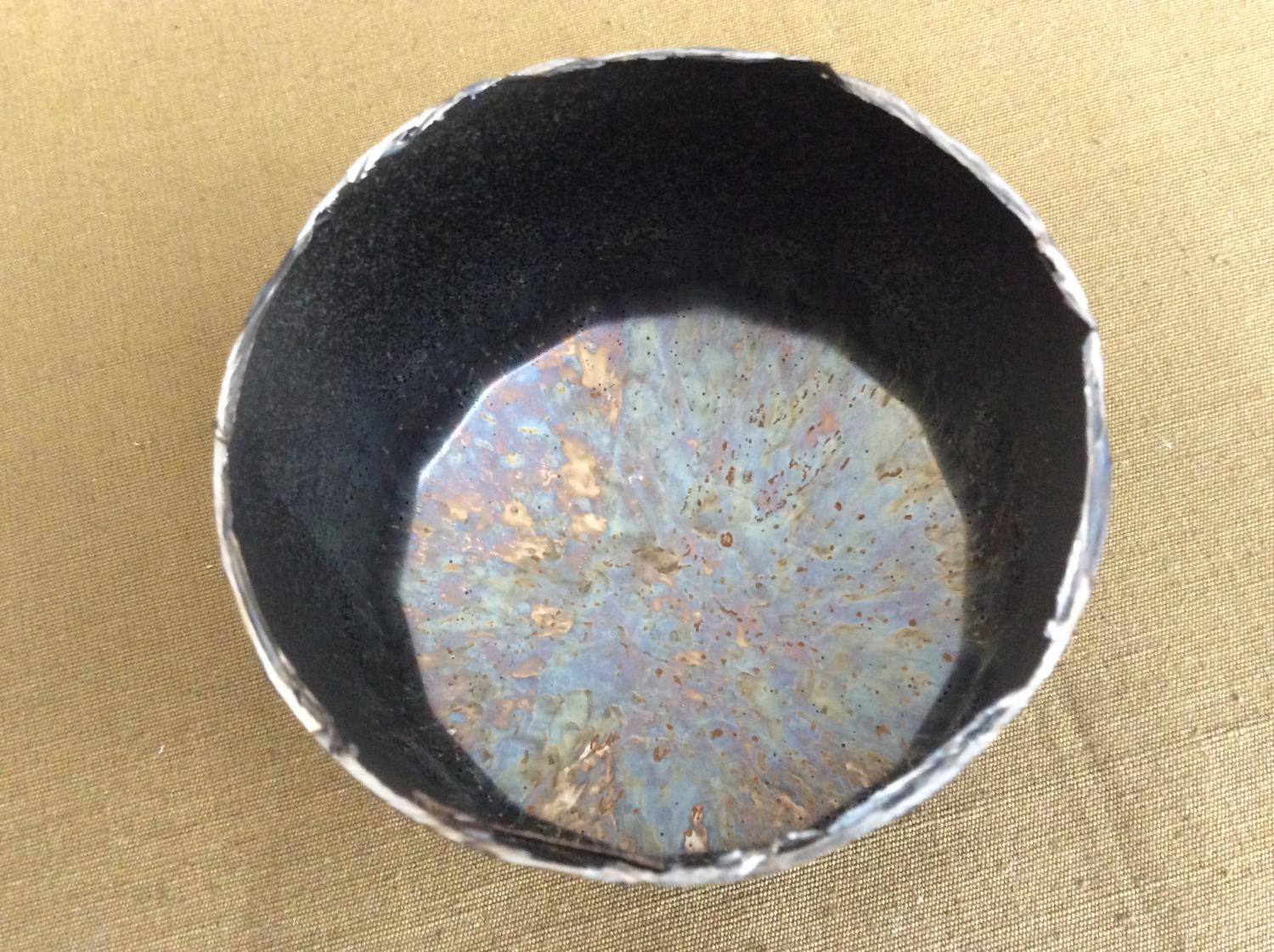

Катушка в корпусе фильтра занимает практически всё свободное место. После извлечения катушки обнаружился неприятный сюрприз, но как оказалось не самый страшный. Внутри корпуса имеются следы краски, а также множество очагов коррозии, хотя фильтру меньше 6 месяцев с даты производства. По всей видимости фильтр хранился далеко не в тепличных условиях.
Вот фотография корпуса фильтра после одного года хранения.

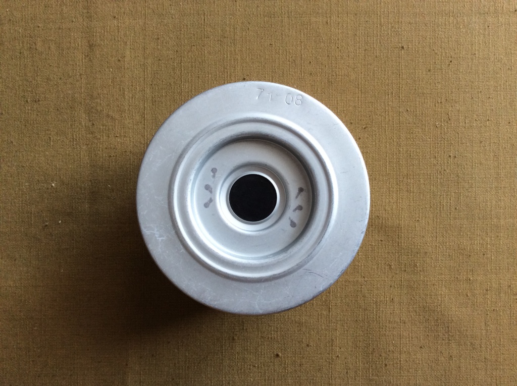

Фильтрующая катушка невысокая, 4,5 см. Фильтрующий элемент уложен часто и равномерно, не очень толстый, присутствует фирменный поясок. Материал крепкий, на изгиб пальцев сам не рвётся, герметик от оснований не отходит. Герметик залит аккуратно, только в одном месте слегка переборщили. После вскрытия обнаружилось, что фильтрующий элемент имеет повреждение. Видимо чем-то задели в процессе производства. На первый взгляд показалось, что повреждение некритичное, просто содрана часть материала, но бреши нет.

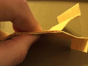

Фильтрующий материал не самый толстый, зато его много. Концы шторы соединяются металлической скобой. Длина шторы - 239 см. Ширина - 4 см. Площадь фильтрующего материала - 956 см2. Для большей жёсткости материал прокатан через пресс. Сравнил толщину ФЭ с фильтром MAHLE OC 521. Сверху на фотографии OC 521, снизу OC 230. Пока OC 521 остаётся эталоном.
