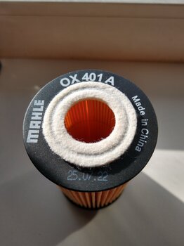

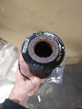

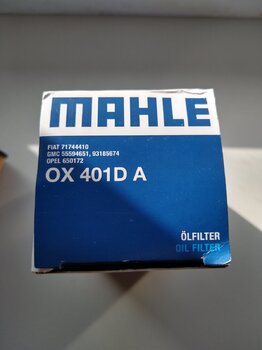

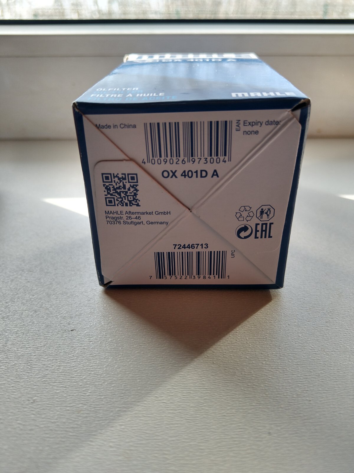

использую для opel astra h - ox401d a ,раньше фильтры шли в бело-оранжевой упаковке с надписями обеих фирм ,заказал в этот раз пришли в синей упаковке без единого упоминания о knecht, также нашёл несущественное различие ,из оранжевых упаковок писали made in prc ,из синих made in china.

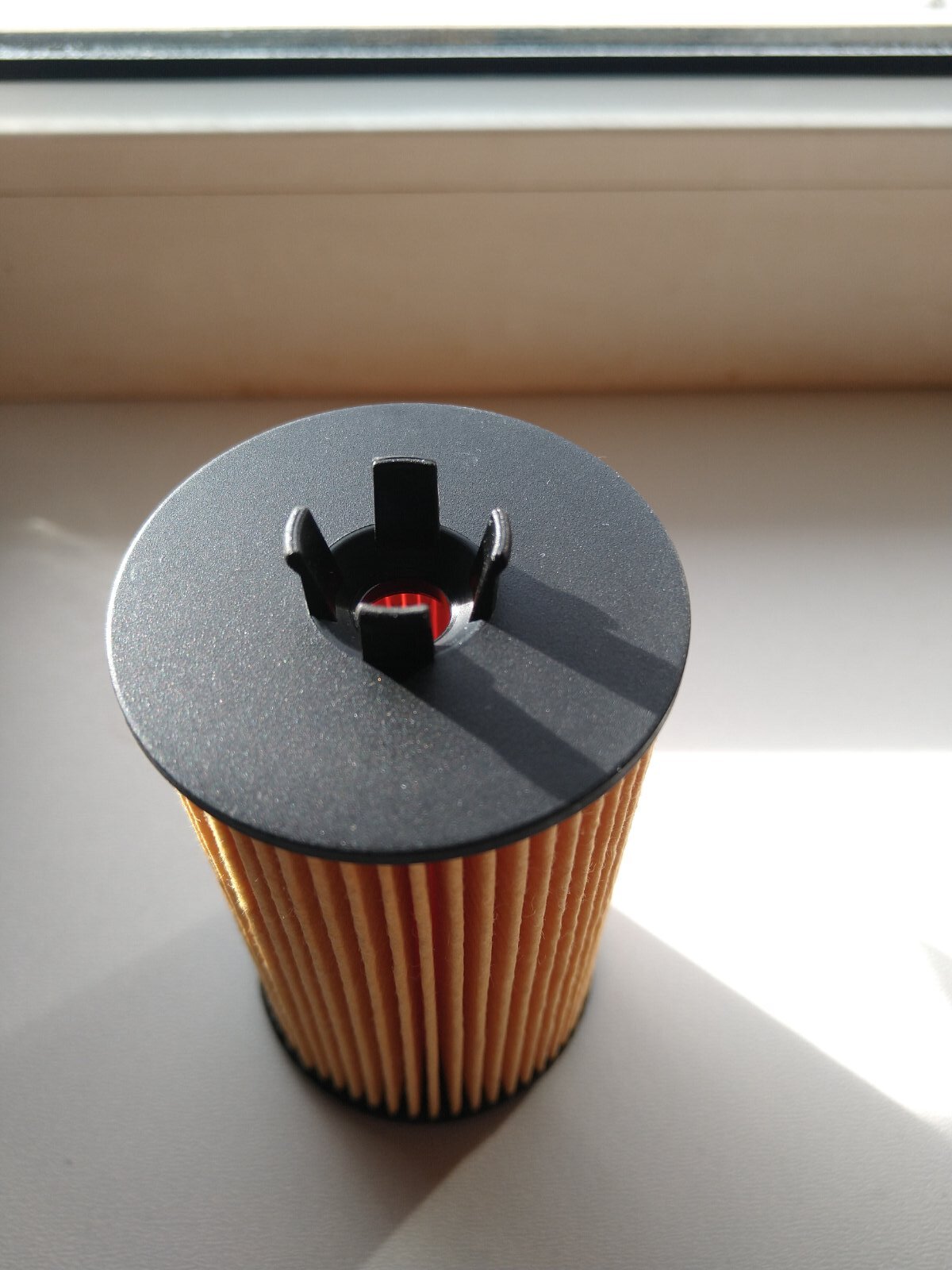

Mahle OX 387 D для бмв сразу вернул Экзисту, у картиджа нет свеху снизу припаянных колечек, бумага уложена неровно, похоже не просто китайщина, а левак.
Цена  500-600руб, нл были еще и по 200 руб Кнэхты))
С оригой БМВ такая же история, аналогичное исполнение, тоже вернул.
Но коробка красивая, голограмма правильная, надписи четкие, гл сам катридж ацтой

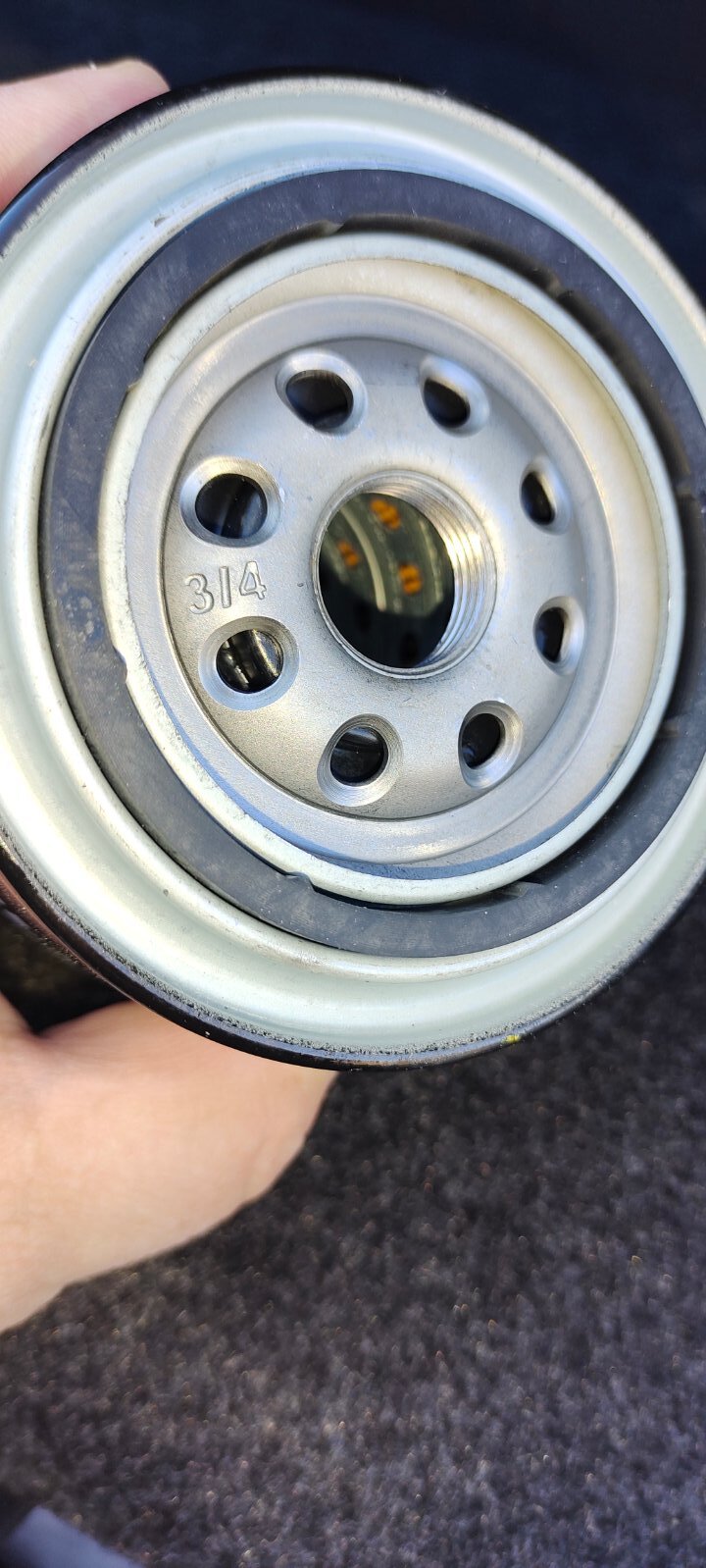

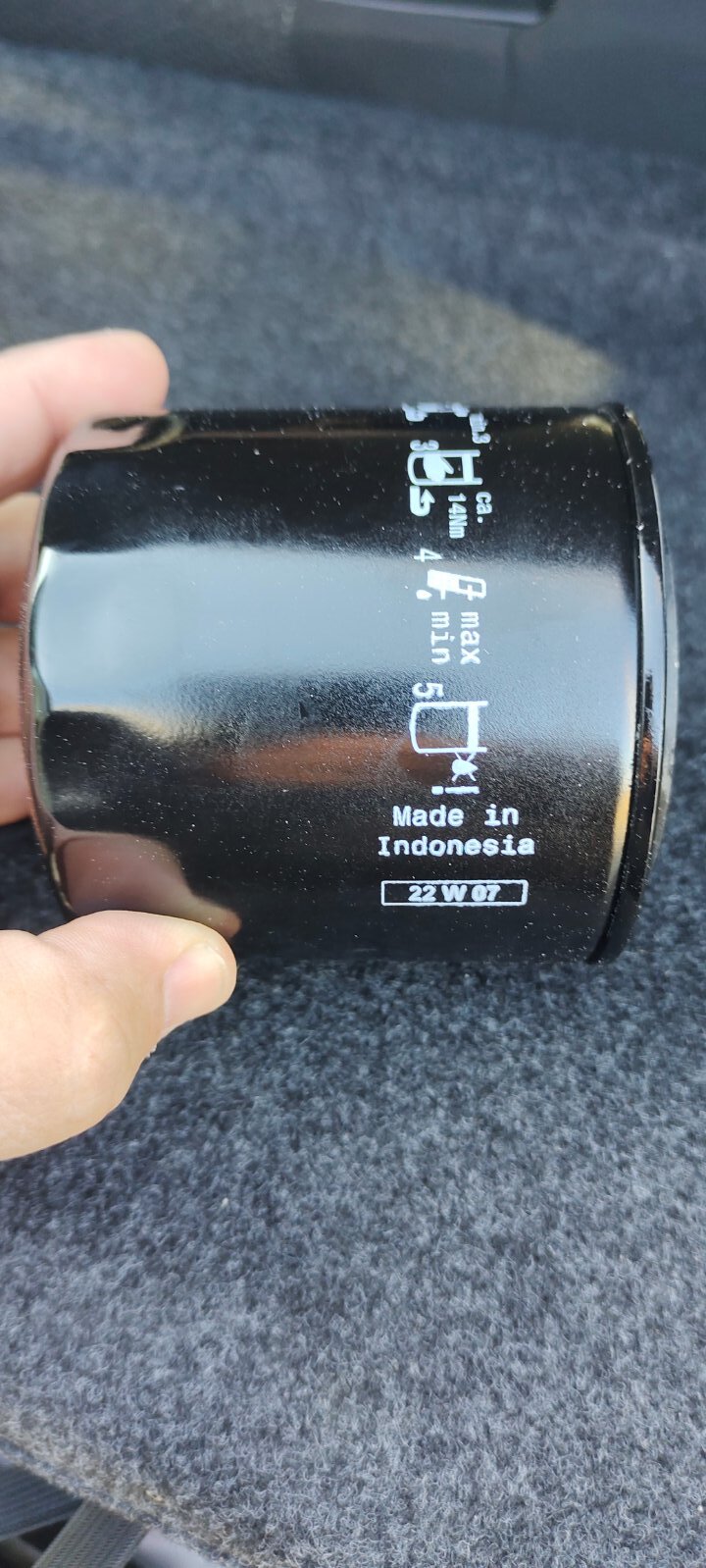

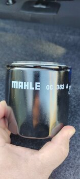

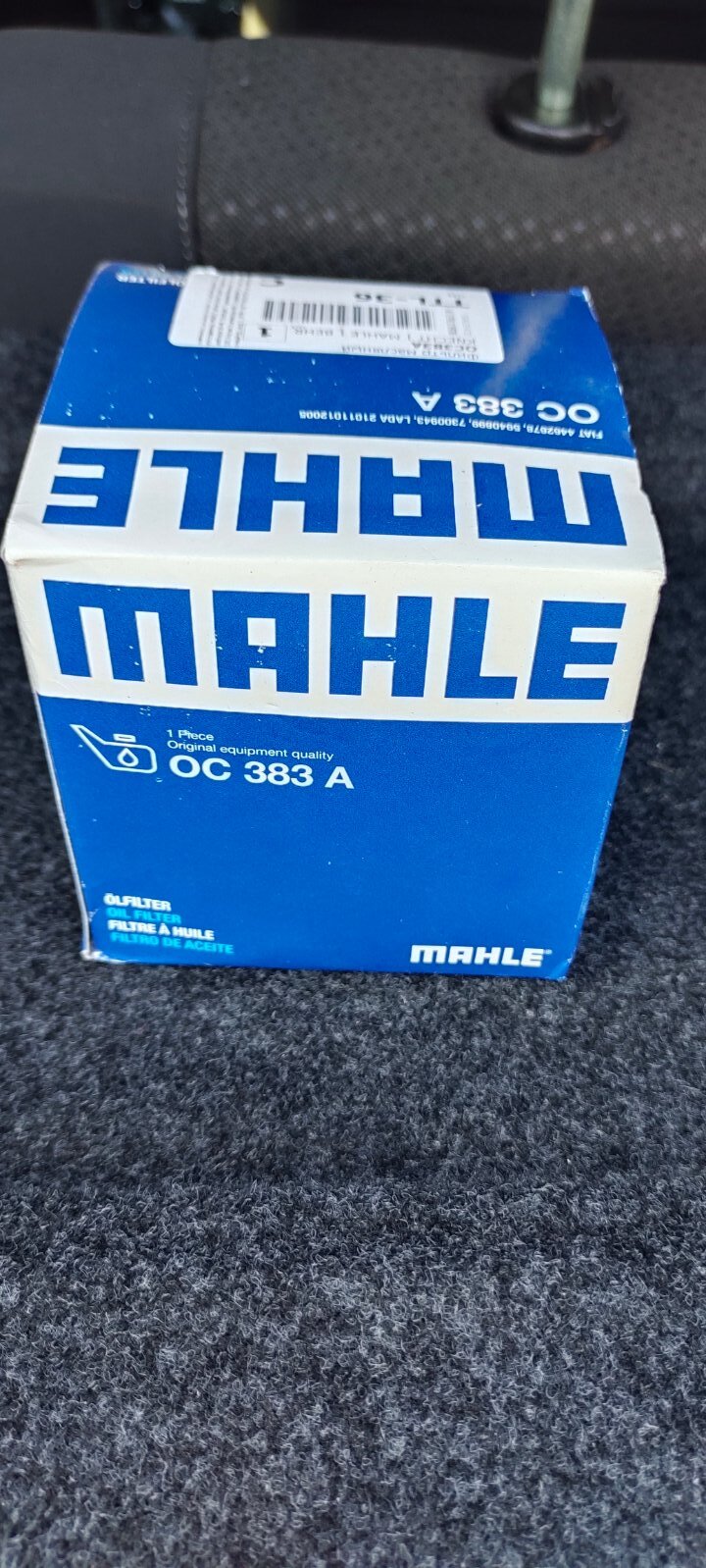

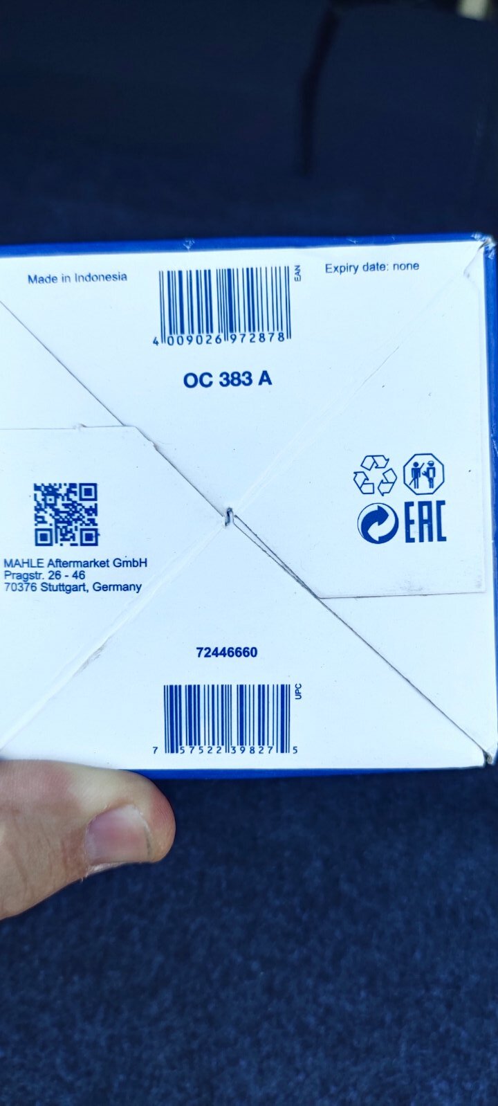

Ос383а Индонезия
