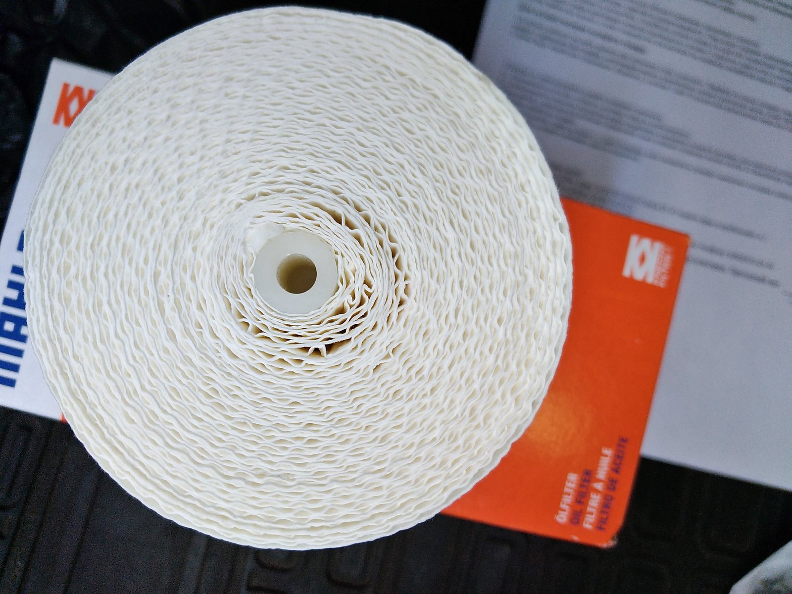

19.04.2020 в 09:22, wlh сказал:
savvinvvs  а какое масло было залито?Интересует больше вязкость
Lukoil 5W40 SN
Зимой лил 0W40 Шелл,  при пробеге 11-12 тыс катридж вынимали всегда сморщенный..))но не скрученный
как то так
Изменено пользователем savvinvvs
19.04.2020 в 06:47, Владимир09 сказал:
При установке не могли его подмять? У меня на моторах МБ никогда такого не было - ставил и оригинал с Манном, и именно Манн. Причём на стареньком w210 с м112 ездил на Мобил 5-50...
1.Я пишу не про МАНН, а про МАЛЕ.
2.Не могли помять. Я рядом был. Этот человек меняет мне масло в ДВС уже 7 раз. Чтоб так катридж смять и оставить такой след на нем, нужно его в руках подержать...сразу понятно станет все.
На 204м с таким же мотором я наблюдал схожие ситуации.
savvinvvs я неспроста спросил о вязкости. Имел ввиду именно 0/40. Такие масла, по наблюдениям, частенько забивают штору фильтра горелым загустителей, которого в них много. Масло не может протиснуться через штору и начинаются нюансы. Если на лето залить 10/30, то такой картины не будет, уверен в этом. При условии , что Мале одинаковых размеров с оем'ом или Манн'ом
Ребят такое качество прорисовки нормально для мале?
Изменено пользователем fucking Chelios
Для PRC нормально)

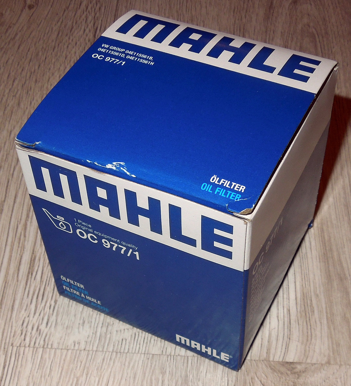

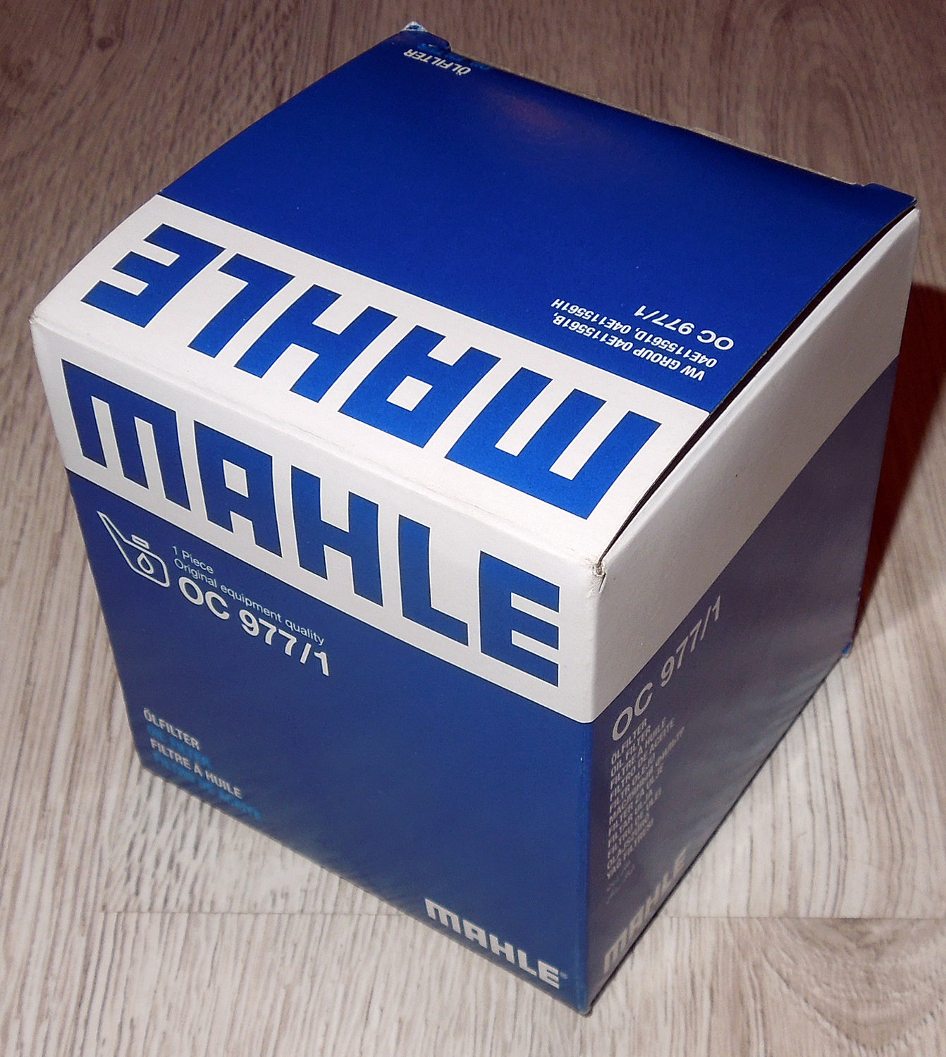

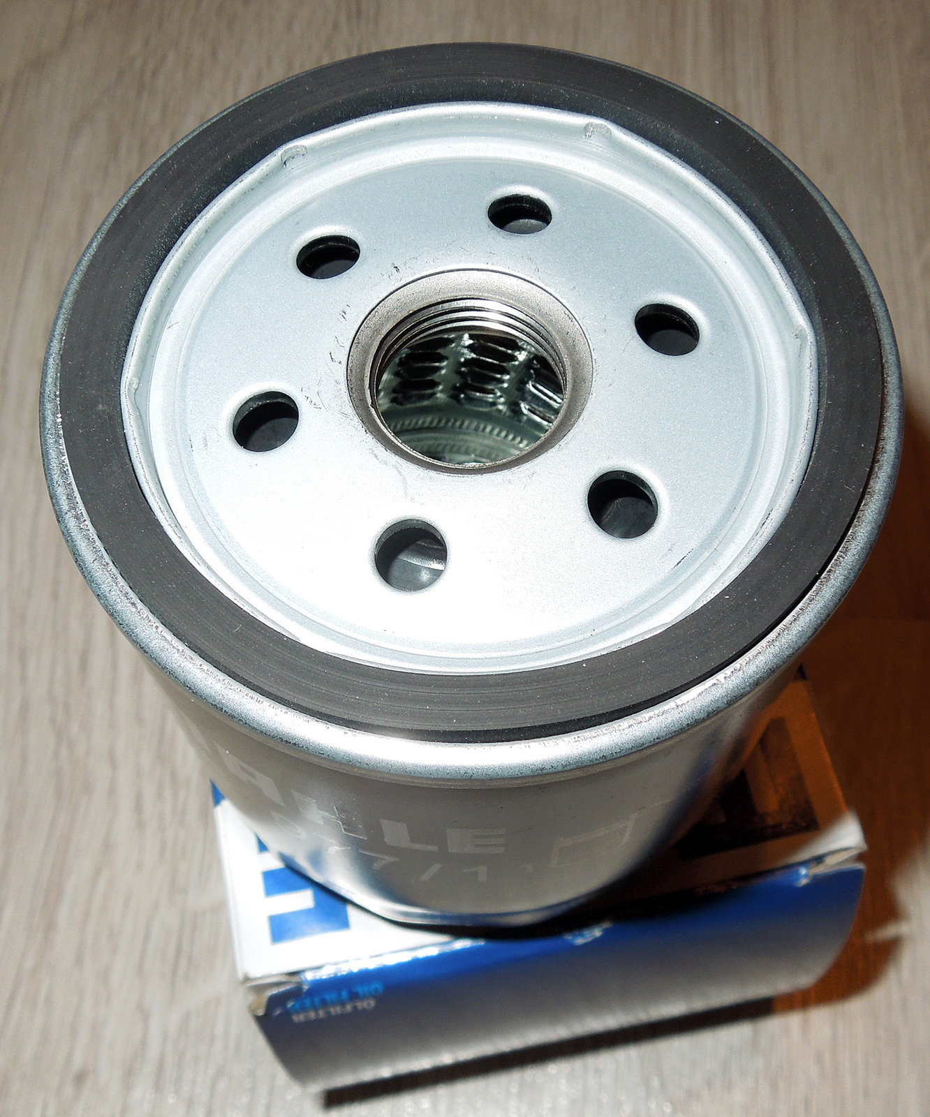

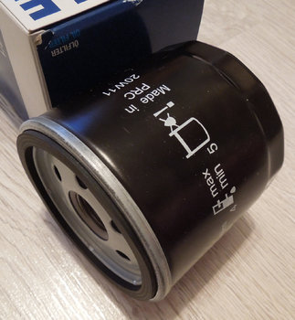

Как вам MAHLE OC977/1 Made in PRC ?
Причем официальный ответ от MAHLE:
Good day, thank you for your mail and your awareness concerning fakes.
Yes, our packaging design has changed last year.
Based on the send pictures the bought filter seems to be original.
Вот хз, ставить или нет. Сейчас машину купил, стоит такой же, только Made in Austria, и сдается мне, что он внутри совсем другой.

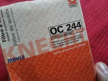

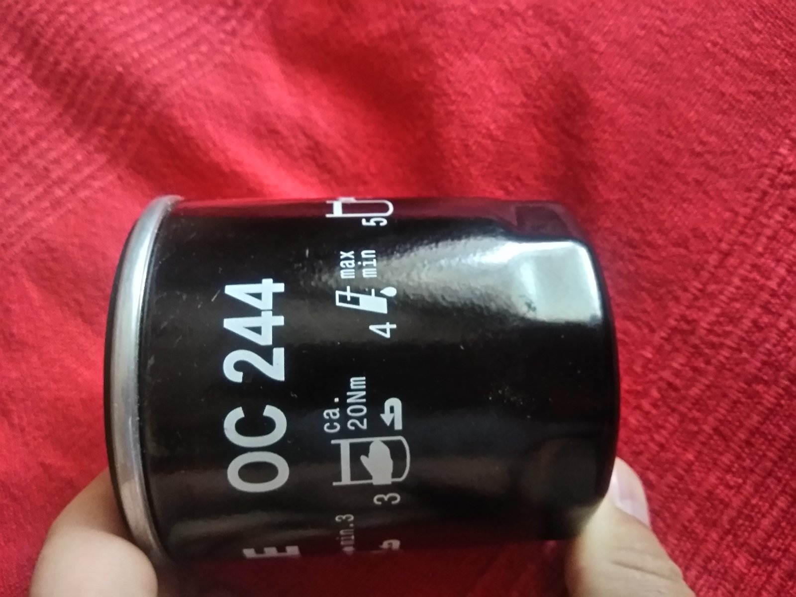

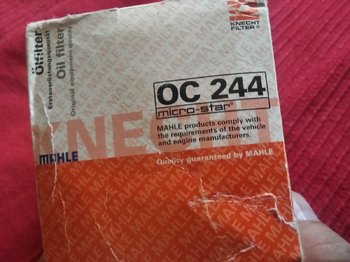

Купил  на распродаже фильтр ОС244 - 193 руб, год производства 2011 судя по 11w41 (!!!), древний фильтр , коробки как будто в футбол ими играли ) жаль нет ультрафиолета, посмотреть есть ли номер. На самой коробке импортёр типа Белоруссы и производство 2020 хаххаха. Оригинал ли?IMG_20200826_132334.thumb.jpg.02638b0470cce981cc30b6407712c06f.jpg
Судя по внешнему виду это действительно завалявшийся оригинал 2011 года)). Коробки сейчас идут другого внешнего вида и чисто австрийских фильтров мало осталось((. Номер можно увидеть и без ультрафиолета под яркой лампой, он нанесен точечной матричной печатью и будет рельефно выделяться на макушке фильтра при внимательном рассмотрении. Правда он тоже вроде бы содержит дату выпуска (не помню точно) и его могли попробовать стереть.
55 минут назад, Andrey_74 сказал:
Все верно вы написали, посмотрел сейчас на солнце, видны стали синими цифры : 3031112хх11011 , хх- прямо "шишка" фильтра затерты от коробки, может и больше 2, видно сделан фильтр октябрь 2011,  если 41 неделя, то 11  октября 2011 дата производства.
Изменено пользователем AlexanderY

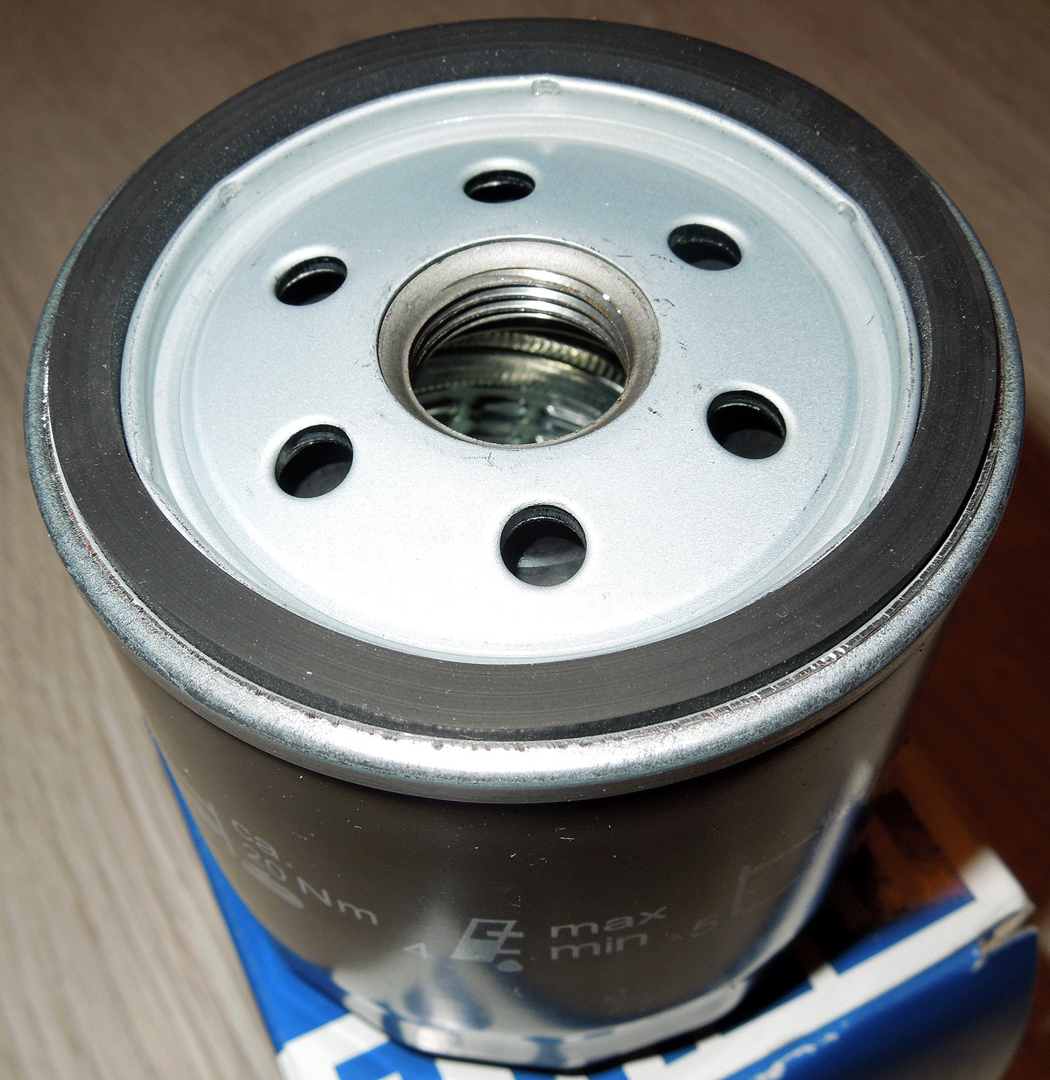

Я уже 3000км накатал на этом китайском фильтре, скоро будет распил :)
От Австрийского он сильно отличается. И краской и внутренним строением.
