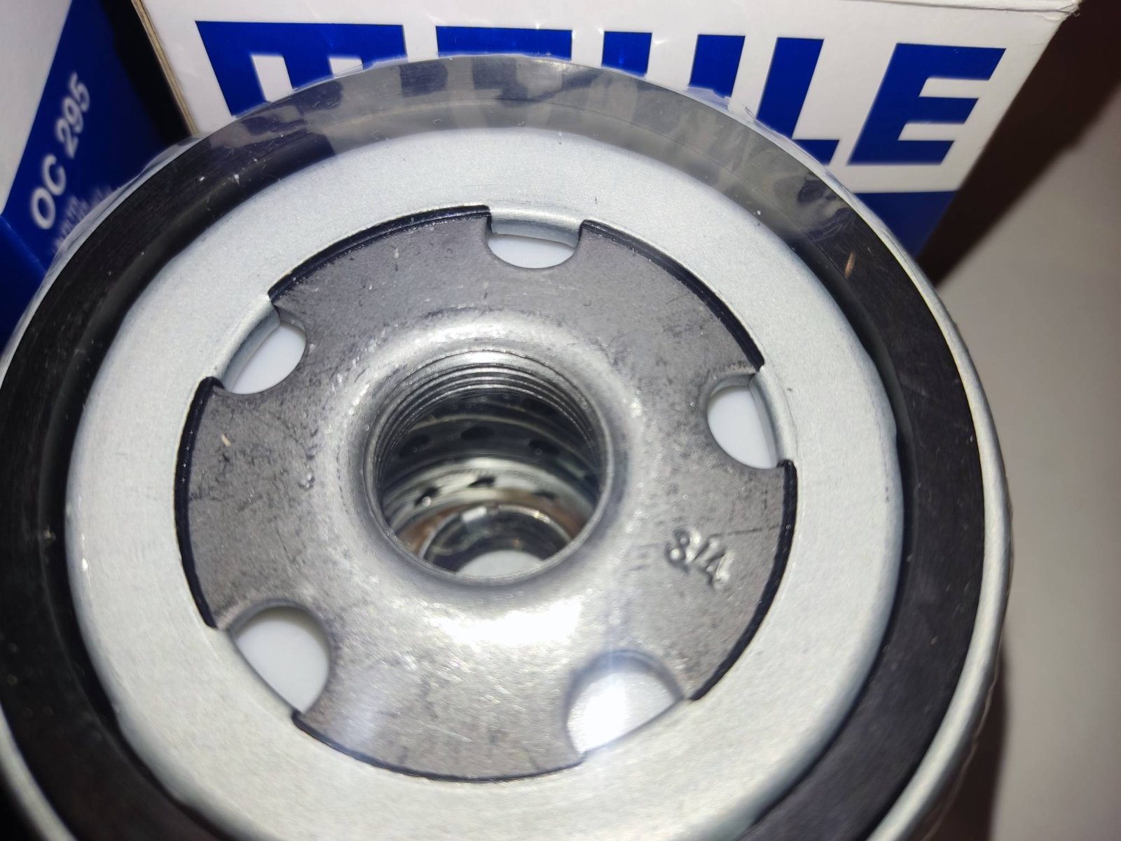

Купил OC 295 пр-во Китай(правый на фото). Сравнил с Австрийским(левый на фото). Разница есть. Уверенности в подлинности нет. Фотографии разместил на Драйве. Буду рад услышать ваше  мнение.
Изменено пользователем kmp2002
Запомните!!! Китайские фильтры MAHLE, MANN не подделка, они выпущены официально, но они отличаются по конструкции от австрийских, причём все, которые попадались или пилились на форуме.

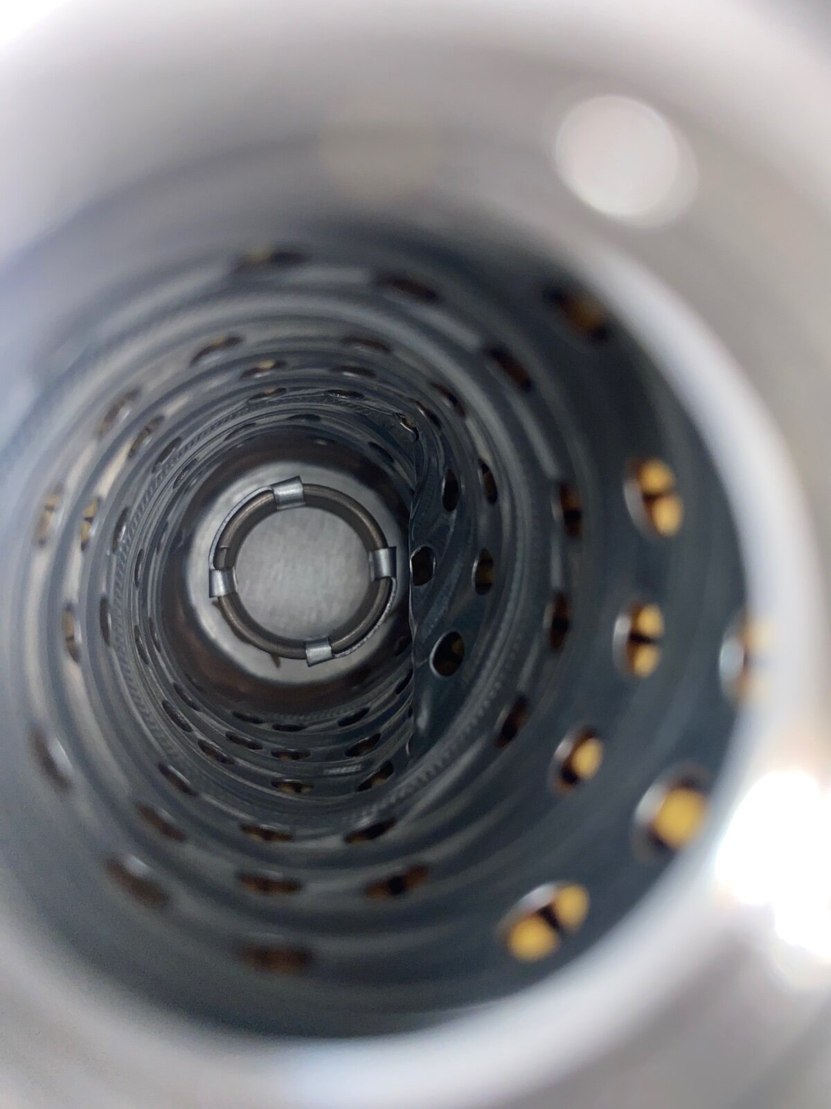

Купил фильтр ОС495 производство китай
Очень смущает его устройство - обычно внутри втулка с отверстиями где виден фильтрующий материал .. а в моем фильтре вообще отверстий нет.. не пойму устройство такое или подделка ...
Решил что возможно такое устройство , наливаю в него масло и оно совершенно не просачивается в фильтр .. обычно грамм 150 в фильтра влазит
Лучше выкинуть ? или норм все ? )

Я бы туда эндоскопом потыкал или зеркальцем соответствующим. Ну или болгаркой его того
