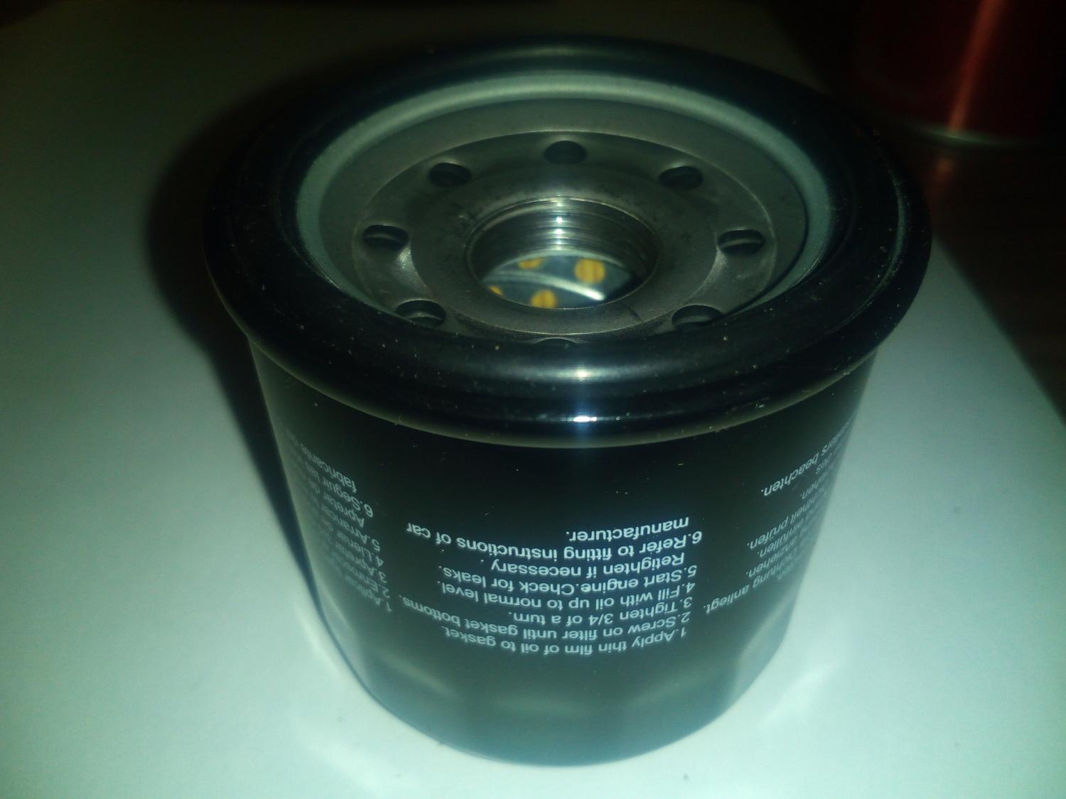

Допустимо ли такое качество для фильтров mahle?

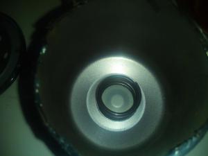

Купил в емексе фильтр, но смутило наличие такого большого количества герметика(клея). Резиночки все мягкие. На корпусе есть одна пылинка под краской, перепускной клапан не герметичен и при отпускание ставится иногда неровно. Катушка плотно и равномерно. распределена. Фильтр был закрыт кусочком плёнки по кругу с "входной" стороны. Купил ещё один у другого поставщика, всё примерно также. В интернете находил фото, тоже герметика "куча" налита.
До этого ставил Mann MW64, там более красиво всё сделано было.
п.с не очень разбираюсь во всём, строго не ругать.  :)
post-29603-0-49028200-1518892572_thumb.jpgpost-29603-0-04645700-1518892600_thumb.jpgpost-29603-0-59060200-1518892862_thumb.jpg
post-29603-0-42628400-1518893147_thumb.jpgpost-29603-0-25539500-1518893183_thumb.jpgpost-29603-0-42659800-1518893234_thumb.jpg
Ну а что вы от Малайзии хотите? Добавлю, что площадь шторы  - 460, давление открытия перепускного - 1,3, толщина бумаги - 0,8мм. По совокупности не самый лучший фильтр.
