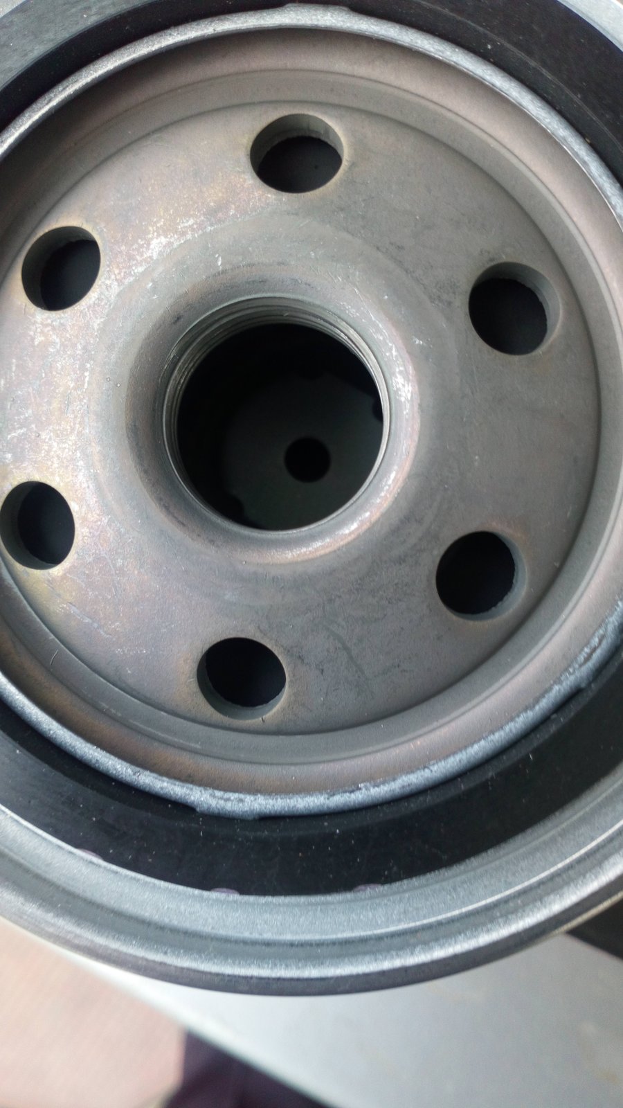

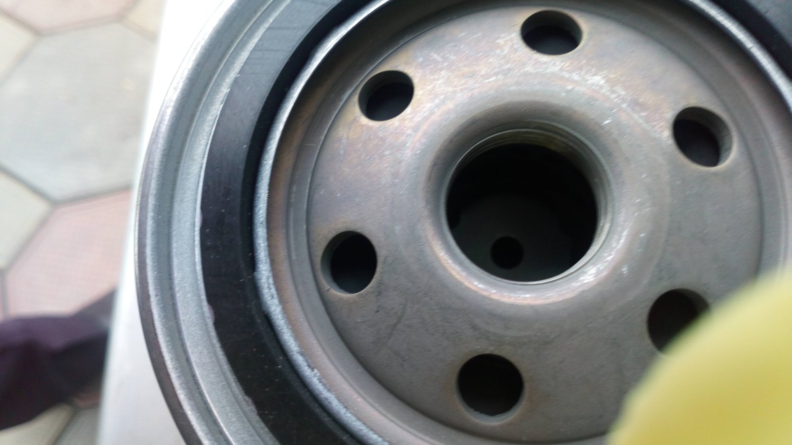

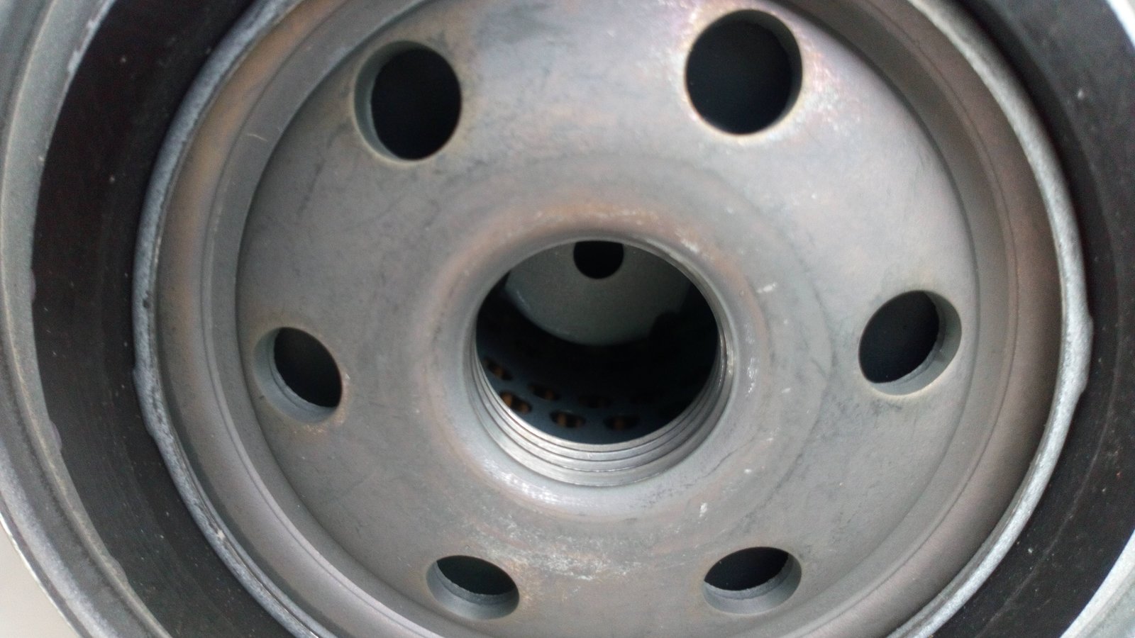

20 минут назад, BrEd сказал:
А в чем не аккуратность?
Можно на фото показать?
Покрытие какое то грязно-буро-серое
39 минут назад, Sergrey сказал:
грязно-буро-серое
Цвет покрытия ни о чем не говорит :)
Фильтр же делают не для того чтоб покрытием любовались :)
1 минуту назад, BrEd сказал:
Он должен под ультрафиолетом как нибудь выделяться? Как МАНН?
13 минут назад, Sergrey сказал:
Я не пробовал светить ультрафиолетом.
Но думаю, что нет.
Свечение в ультрафиолете это уже реализованная защита от подделок, а Knecht пошел другим путем.
Кстати цвет грязно-серый это оцинковка, то есть очень хорошее покрытие.
На подделках цинковать  не будут.
Так что у тебя оригинал :)
Изменено пользователем BrEd
дополнение
В 20.11.2018 в 15:22, Sergrey сказал:
Да.
В 20.11.2018 в 14:39, Sergrey сказал:
Какое покрытие? Нормальный фильтр.

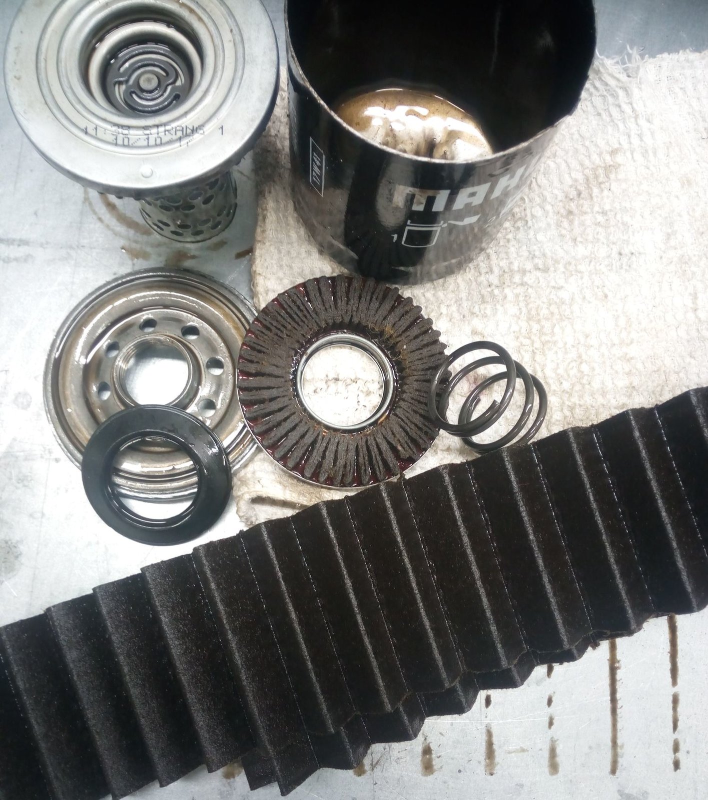

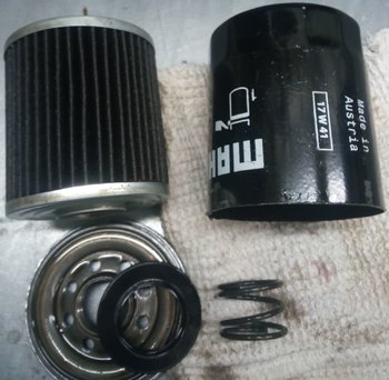

Вчера распилил OC 617, не было бумажного кольца. Хотя раньше пилил и было. Австрия 17 год.
Спойлер
IMG_20190608_110641.thumb.jpg.0d8749b2beedbd68cd0bedce1eb70180.jpgIMG_20190608_114046.thumb.jpg.3a97db8fa5bf005d7ab3b627e680acc2.jpg
