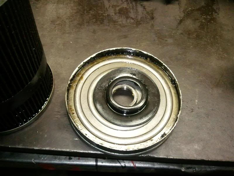

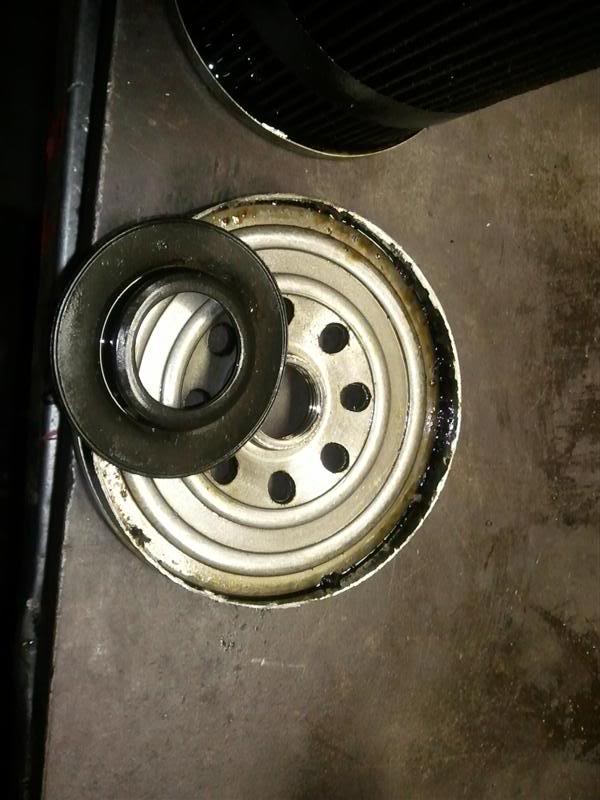

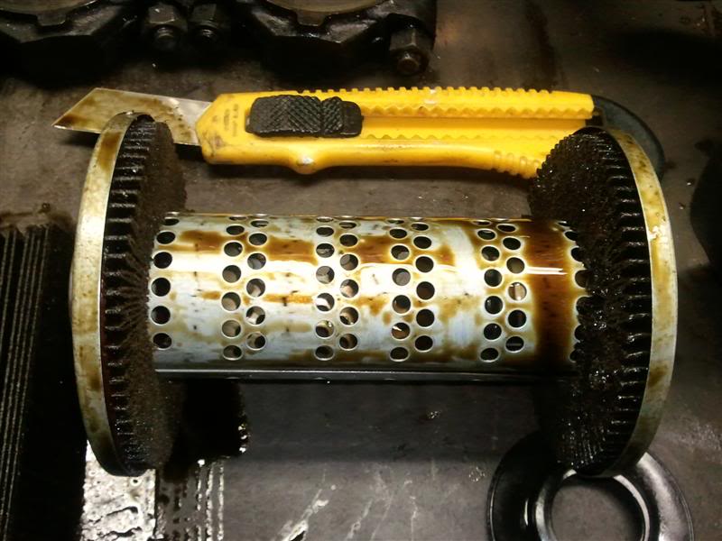

Экспертизы масляных фильтров:
Mahle OC 405/3 (China) - пилил Ex-Gubkin
Mahle OC1063 (Austia) - пилил Ex-Gubkin
Mahle OC 405/3 - видео француз
Mahle OX 401D A Made in China
Mahle OC196 Made in China - пилил Habahaba22
Mahle OC593/3 - видео француз
Mahle Knecht OC205A - пилил Евген 48
Mahle Kneсht OC90 Made in Austria - пилил torcon
Mahle OC405/3 Made in Austria - пилил torcon
Mahle Knecht OC195 Made in Austria - пилил torcon
Mahle OC274 Made in Korea - пилил torcon
Mahle OC593/3 Made in China - пилил torcon
Mahle Knecht OC217 Made in Austria - пилил Ermito
Mahle Knecht OC217 - пилил osborn911
Mahle OC534 Made in Austria - пилил torcon
Mahle Knecht OC196 Made in Austria - пилил torcon
Mahle OC242 Made in Austria - пилил torcon
Mahle Knecht OC196 - пилил daliban
Mahle Knecht OC196 - пилил ES
Mahle Knecht OC617 - пилил F_M_J
Mahle OC617 Made in Austria -  пилил torcon
Mahle Knecht OC195 - пилил Javen
Mahle Knecht OC195 - пилил Evilshik
Mahle Knecht OC456 - пилил Олейна
Mahle Knecht OC 456 Made in Austria - пилил torcon
Mahle Knecht OC1052 - пилил scorpii
Mahle Knecht OC338 - пилил konung
Mahle Knecht OC383 - пилил Sentinel
Mahle Knecht OC97 (OC383) -пилил Ermito
Mahle Knecht OC1051 - пилил OlegArh
Mahle Knecht OC194 - пилил zoo
Mahle Knecht OC194 - пилил Javen
Mahle Knecht OC593/4 - пилил ivan90
Mahle Knecht OC521 - пилил nizh2
Mahle Knecht OC495 - пилил nizh2
Mahle Knecht OC205 - пилил nizh2
Mahle Knecht OC205 - пилил makar-ipf
Mahle Knecht OC230 - пилил nizh2
Mahle Knecht OC1052 - пилил nizh2
Mahle Knecht OC1198 - пилил nizh2
Mahle Knecht OC500 - пилил wlh
Mahle Knecht OC138 - пилил Ermito
Mahle Knecht OC575 - пилил VIMEN
Mahle Knecht OC606 - пилил Ermito
Mahle Knecht OC986 - пилил Ermito
Mahle Knecht OX330/2D - posp@mail.ru
Сравнение Mahle Knecht OC1052 (India) и Mann 67/1
Сравнение VW (он же Mann W 712/91) и Mahle Knecht ОС 593\4
Литера А в конце номера масляных фильтров Mahle Knecht означает что данный фильтр изготовлен в Азии, куда перенесено производство.
Литера OF в конце номера масляных фильтров Mahle Knecht означает что фильтр идет без индивидуальной упаковки. Упаковка по 10 штук.
Распилите/покажите Mahle OC67 - интересно всё-таки  сравнить с M1-301, как вариант увеличенного фильтра для 1GR-FE, например. ;)
