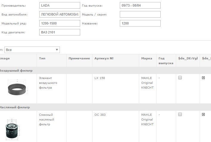

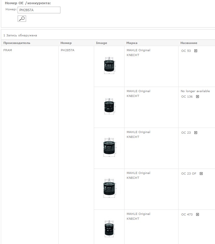

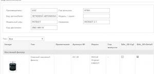

Ну у 28 цена больше. Во вторых каталог на мой агрегат выдает именно его. А на ваз2101, что в принцыпе соответствует сейчас устанавливаемому на мой двигатель фильтру, выдает 383. Так вот и верь им. У 383 есть точно противодренажник, вверху пилили его.
Плюсую к вопросу. Были ли вообще у кнехт мале подделки?
Был еще поддельный OC264, похожего качества, без слез не взглянешь
если берем в каталоге свой дрыгатель то  получаем
если берем 2101, что тож соответствует аналогу , то получаем
если берем другой аналог . например пурфлюкс, то получаем
еще один аналог русский типо
а если выбрать у фрама аналог то получаем, вообще так
короче :crazy:
