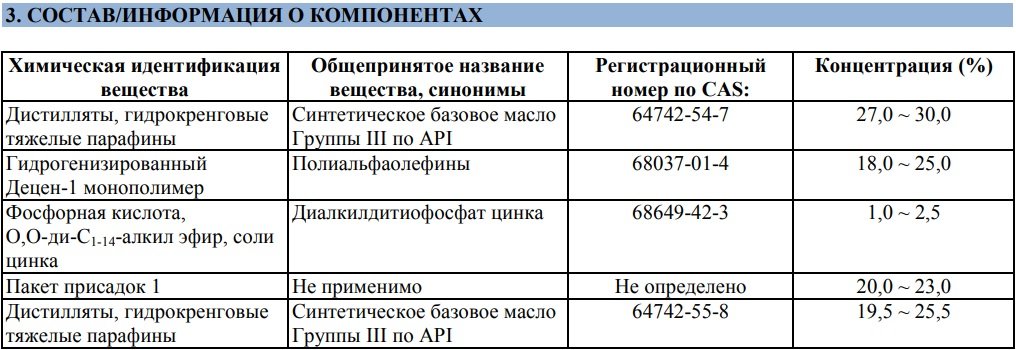

Масло заявлено как: API GL-4, масло первой заливки в KIA Hyundai.
ИК спектр говорит о том, что это масло на основе немного ПАО + гидрокрекинг + эстеры(или полиакрилатный загуститель).

Считаю, что эти масла отличаются наличием ПАО или более жидких базовых масел в составе "гфт".
Вроде бы как не только колличеством ПАО, ну да ладно, смешаю. Представитель ZiC тоже ничего определенного не сказал, так как сам не знает :) Ответ нежелательно, но можно...

оно гуще почти вдвое, причём  сильно не нагреется в раздатке
привлекает большим количество присадок противоизносных (если я верно прочёл анализ)
