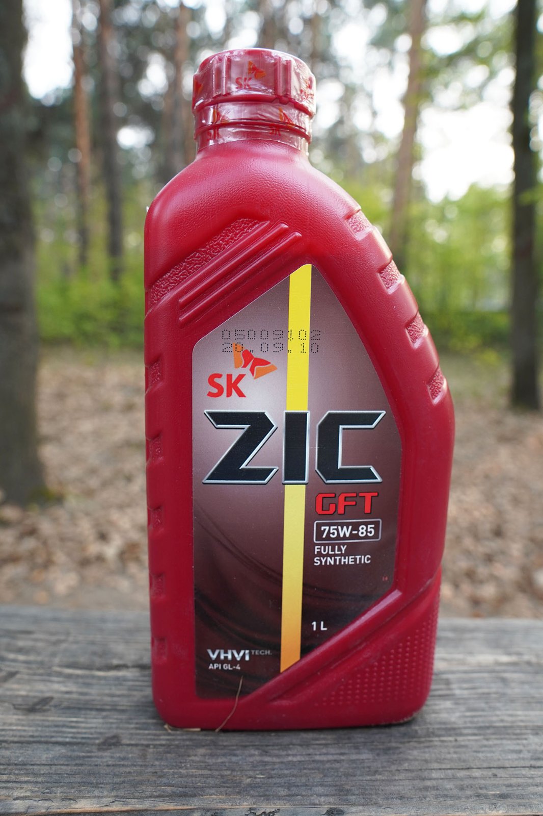

ZIC GFT 75W-85 API GL-4 свежее за анализ спасибо клубням что скинулись Xraw, vanogud, =SmiLe=, 8sl6, Matros.
Масло закупал в Озоне по цене 615р.

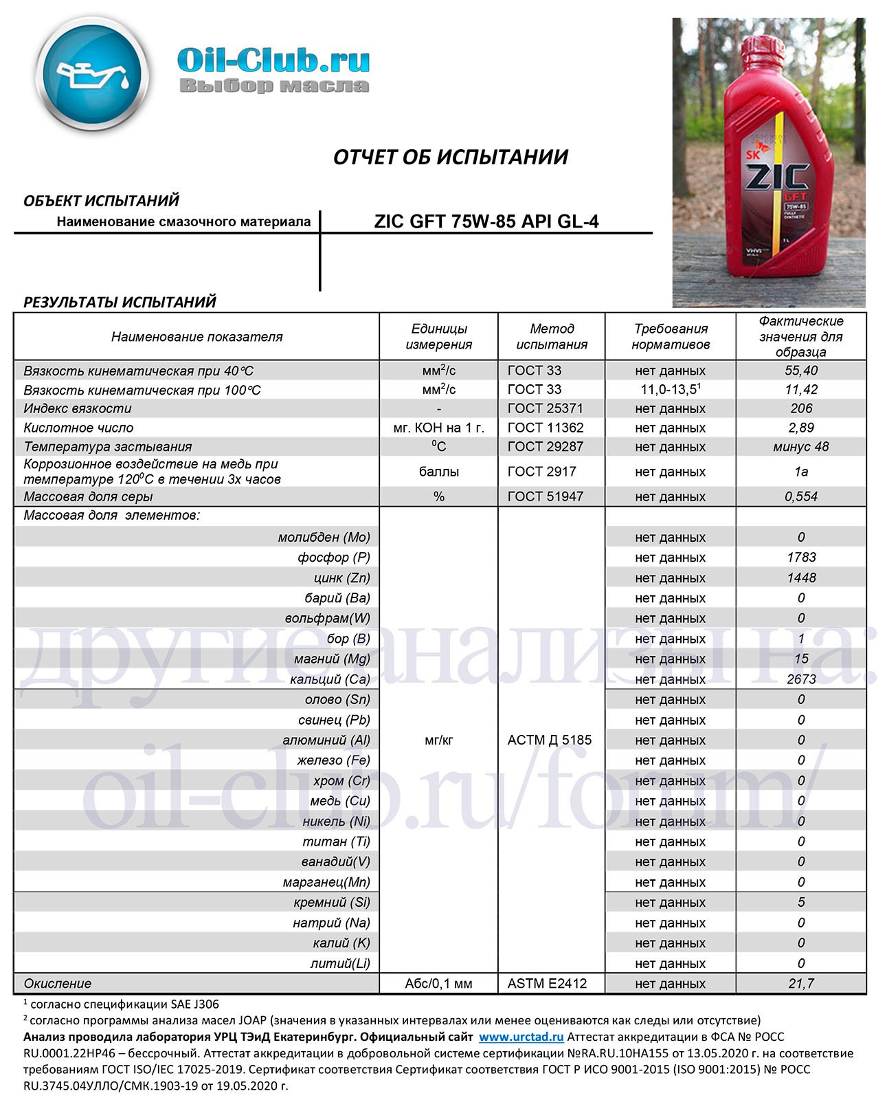

Вскрытие масла в лаборатории УРЦТЭиД:
ZIC GFT 75W-85 API GL-4 (VOA BASE) копия.jpgZIC GFT 75W-85 API GL-4 URC копия.jpgZIC GFT 75W-85 API GL-4 photo1.JPGZIC GFT 75W-85 API GL-4 photo2.JPG
Масло заявлено как: API GL-4, масло первой заливки в KIA Hyundai.

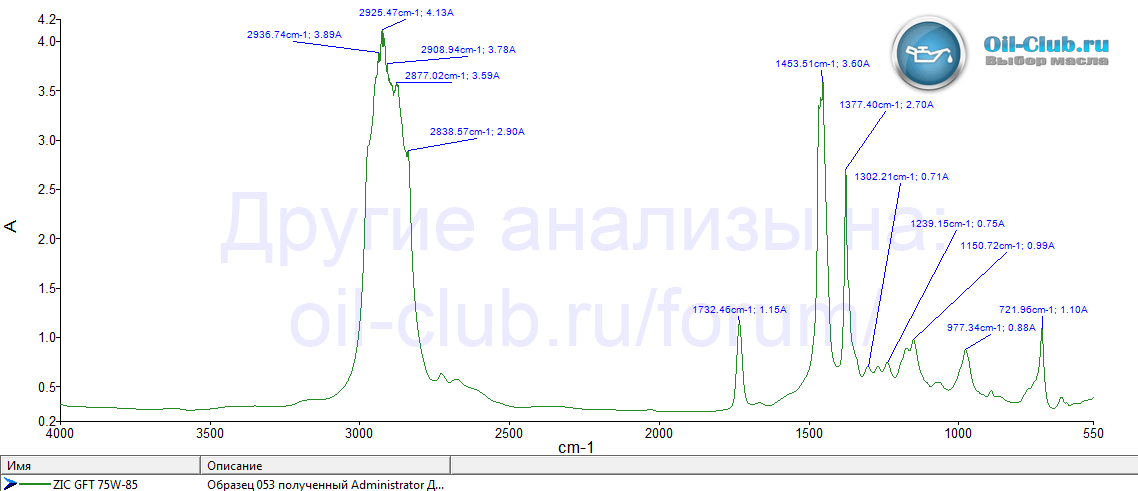

ИК спектр говорит о том, что это масло на основе немного ПАО + гидрокрекинг + эстеры(или полиакрилатный загуститель).
