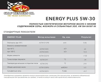

Energy Plus
Спецификации: ACEA A3 (2004); ACEA B4 (2004); MB P229.51; BMW Longlife-04; Volkswagen VW 504 00/507 00
это ошибка какая то, она и на генеральном австралийском сайте. Заговор веретенщиков :)
https://www.gulfwestern.com.au/product/energy-plus-5w-30/
20 минут назад, torcon сказал:
Нет, не думаю что ошибка. Я изучаю именно этот вопрос сейчас.   Именно такие параметры у этих/аналогичных масел, в регионах которые не боятся морозов... Вспышка до 220  застывание  -30  до -35 ... Иногда даже где заявляют ПАО -39 в паспортах.
Зато цена сладкая, с такими параметрами, но не у этого бренда почему то...
Есть ещё одна особенность у таких производителей .Паспорт партии(СОА) у них вы недопроситесь, нет у них паспортов, и лаборатории наверное нет.... Верить PDS/TDS не советую. ИМХО. Без притензий .
Может тут всё не так ...

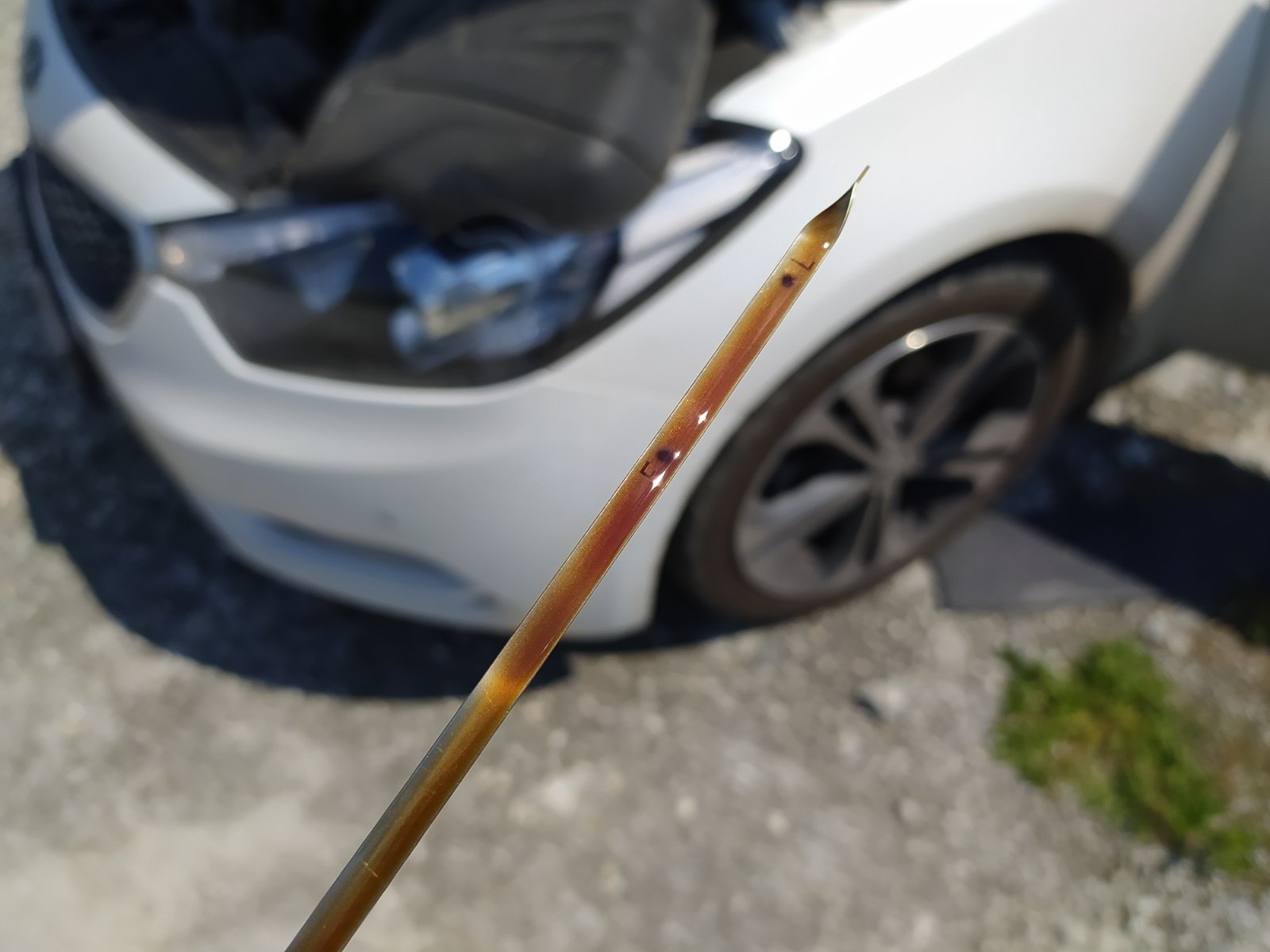

Проехал 5008 км. В основном трасса (~80%), по настроению "прохваты" до 160 км/час (это максимум для моей машины). Город - пробки, сопки, светофоры. У меня нет бортового компьютера, поэтому я не могу посчитать среднюю скорость.
Угорело 500 мл, но это особенность моего старого мотора, на всех маслах примерно такой же результат. Долил свежего 500 мл.
Масло хорошее, сильнее других не угорает. Единственное, что мне не нравится, это шум мотора. Как будто "дизелит", грубый рокот. Особенно это заметно при разгоне от 60 км/час, когда надо резко  ускориться. Тапаешь в пол, и ДВС издает рокот, как будто у меня прямоток :)
В целом, я готов сливать через 2-3 недели, так как в своей машине всегда катаю не более 6 тыс. км.

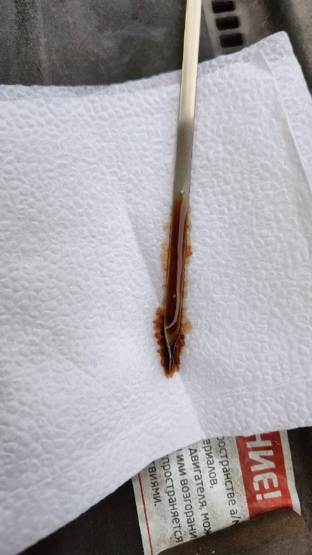

Проехал на масла 1570 км, особо сильно сказать не чего. Это была дорога в отпуск и обратно. Мотор крутится хорошо, расход топлива как на 20, с долей погрешности. На холодную как по мне работает тише чем на квакере 0w20, который был слит после зимы. По дороге отжигал в отсечку на обгонах, по трассе держал 110-130 км.ч. Масло за этот пробег не потемнело, но у меня как бы и ГБО стоит. Уровень на максимуме, как и был в момент заливке.
С этого года начал ездить мало (изменился род деятельности + Новосибирские пробки на площади труда, кто из НСК знает это место), масло было залито 10.05.2022 на пробеге 84 484. На данный момент пробег на масле чуть больше 5к, 130+ м.ч.(трассовый пробег). Каких-то хвалебных или негативных отзывов написать не могу. Причина простая, не успеваю следить и сравнивать. Двигатель запускаю 1 раз в неделю, когда вообще 1 раз в 2 недели. Каждый запуск и поезда для меня равна счастью. Могу сказать одно мотор крутится хорошо, расход топлива как на 20, с долей погрешности. На холодную как по мне работает тише чем на квакере 0w20, который был слит после зимы. Хотелось бы конечно попробовать 0w20 от данного производителя, но запасы свои нужно выкатывать. Gulf yn-X 7000 5W-30 занял свое почетное место в пробирке для зимнего теста. Расход топлива по трассе примерно 6,5 л/100к при скорости 110-130 км.ч. В городе переваливает за 12, но тут пробки.
Расхода масла за такой небольшой пробег нет, ну может 1-2 мм по щупу, который не отследить.
27d88eb8-7258-4c71-8403-04068807f2e1.thumb.jpg.afbc3385bb9a5555a2201f1c3d71266b.jpg1e3cb3f1-d3f0-4b34-a691-c4b95f53392c.thumb.jpg.2cf3821f97a3b87359734fbc640e6a3a.jpg

После заливки масла SYN-X 7000 5W-30 на Kia Cerato 1.6 G4FG  проехал 1500 км. Режим эксплуатации авто довольно жесткий, короткие городские поездки, пробки, средняя скорость 24 км/ч. Что сказать, масло нравится. Изменений с момента заливки нет, мотор работает мягко во всём диапазоне оборотов, уровень на месте. Киаводы в курсе, что двигатель G4FG довольно шумный на холодную, ранее на 30-ках (Total, Petro-Canada) по субъективным ощущениям работал громче. В этом плане масло похоже на Wolf Vitaltec D1 5W-30, на котором многие отмечают очень тихую работу двигателя. Масло потемнело  в меру.
Интересно будет посмотреть анализ, особенно в ключе моего режима эксплуатации.

Какие выводы могу сделать. По субъективным оценкам масло однозначно зашло. Хотелось бы отметить приятный звук мотора во всём диапазоне оборотов, который сохранился вплоть до замены масла. Я не приверженец какого-то одного бренда масел, поэтому перепробовал достаточно много разных и с высоты своего опыта могу сказать, что именно на гульфе самый приятный плотный звук на высоких оборотах, отсутствуют звонкие тона.
Про низкотемпературные свойства много не скажу, поскольку основная эксплуатация пришлась на теплый период года (с 17.04.2022 по 21.11.2022), но пару-тройку холодных запусков при температуре -20 - -22 гр. были (уральская осень - она такая), никаких проблем это маслу не доставило, лишних звуков мотор не издавал.

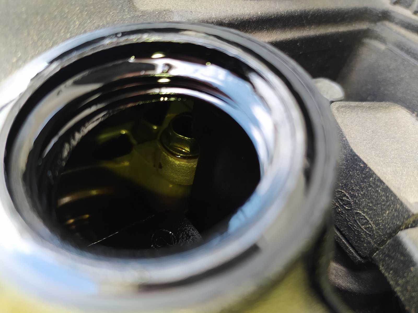

Уровень остался на максимуме. Потемнело в меру.
Отложений в горловине не видно.
