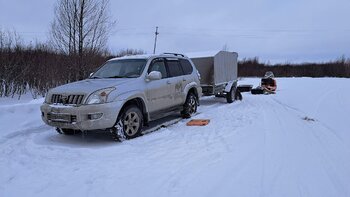

Отчет о масле Gulf Western Oil Euro Energy 0W-30 VW 504/507
Долго привыкал правильно произносить название масла. Дело в том, что мое скудное образование английского языка, эпохи 90х, въелось в мозг на столько, что постоянно неправильно произношу Гульф Вестерн Ойл. Хотя на самом деле правильно звучит Галф Вестерн Ойл. Масляный фильтр Nitto здесь не зря затисался, потому что это проверенный фильтр я ему доверяю, на нем точно не будет раннего открытия перепускного клапана, точно хватит емкости фильтрующего материала, точно не протекет по уплотнительной резинке. А значит не будет никаких левых звуков, бряков, подтеков, которые могли бы повлиять на отчет.
Режимы эксплуатации: Залил я его в разгар зимы 23 января и ездил по 1 мая. На интервал пришлось 90% городских условий. Не могу сказать, что были сплошные пробки, скорее обычная городская езда – частые светофоры, пешеходники, в общем много старт-стопов. Где масло быстрее всего и умирает… Еще из тяжелого. Ездил на рыбалку с прицепом, в него грузили около 700-800кг, снегоход Буран, канистры с топливом, двое саней волокуш, ящики, буры, в общем забит прицеп до верха. Прадик был использован как теплая палатка, заводился когда наступал вечер в 17:00 и холостил всю ночь до 9:00 – пока мы в нем растянувшись спали и так 8 суток. То есть очень много холостого хода. Когда утром просыпались, я специально прогазовывал мотор, чтобы избавится от ночного конденсата воды в трубе. Иначе вода застынет за день в лед, и я больше его не заведу… Реально при газе в пол, 5литровое ведро воды из выхлопной системы и так каждое утро. То есть условия 90% тяжелый город + 10% тяжелой трасы с прицепом + 8 суток холостения по ночам. Все происходило на этом масле Gulf Western Oil 0W-30. За весь интервал ушло 950 литров бензина. Прадик тяжелый – жрет много, продуктами переработанного топлива убивает любое масло. Особенно когда картер маленький 5 литров… Всего за смену намотал 6538 км или 259.9 моточасов. Потом посмотрим, как это сказалось на анализе. Мой прогноз, масло будет убито в хлам.
