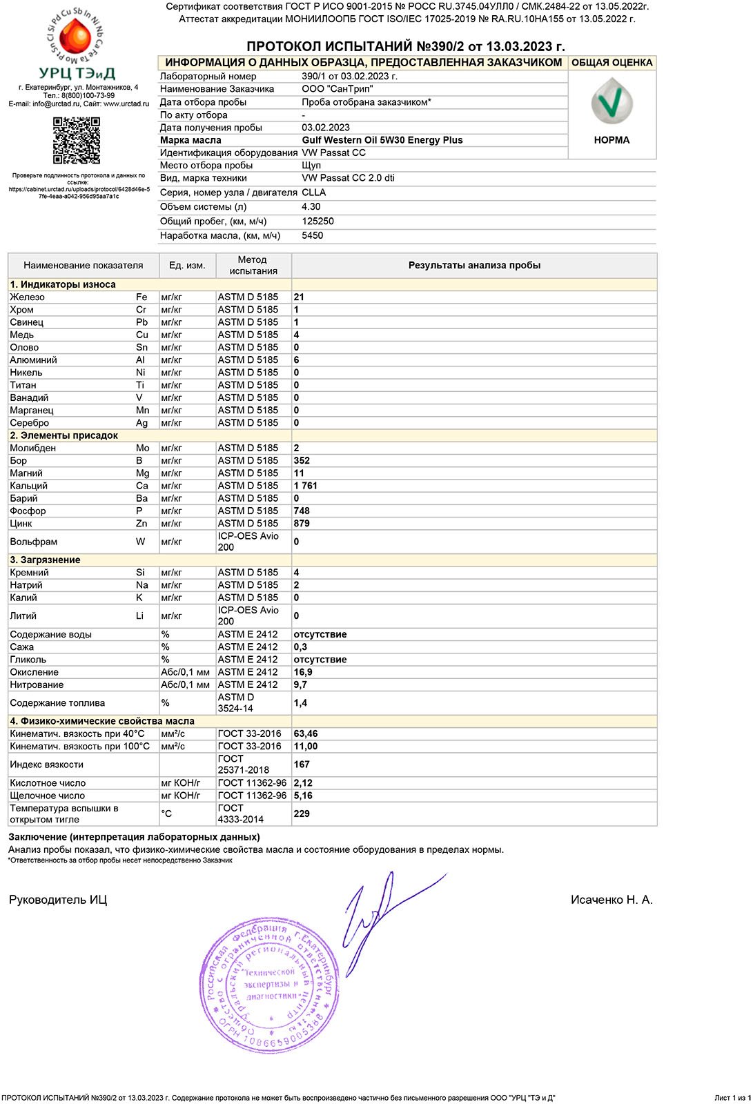

Gulf Western Oil Energy Plus 5W-30 отработка на Volkswagen Passat CC после 5654км
Recommended Posts
Пакета как будто мало в масле, но по отработке судить нет смысла. Масло могло еще столько же проехать, щелочное еще высокое. В общем все хорошо :)

а не многовато железа для такого интервала? моточасов то явно мало если 70% трассы...

Затрудняюсь сказать на счет количества железа, его много конечно, особенно если учесть малый пробег и что двигатель имеет ремень ГРМ, а не цепь. Но это дизель, с ним все возможно... Отработок с этого двигателя еще не было.
