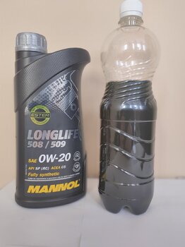

Масло отправлял в лабу в бутылке ПЭТ как NoName.
Mannol O.E.M Longlife 508-509 0W-20 (VOA BASE)-1 копия.jpg  1922583017_663_119_03.2021_page-0001.jpg.569fd6789b14c7b7a418533710a25fab.jpg    Mannol O.E.M. Longlife 508-509 0W-20 photo1.jpg
Mannol O.E.M. Longlife 508-509 0W-20 photo2.jpg   Mannol O.E.M. Longlife 508-509 0W-20 photo3.jpg
(описание torcon)

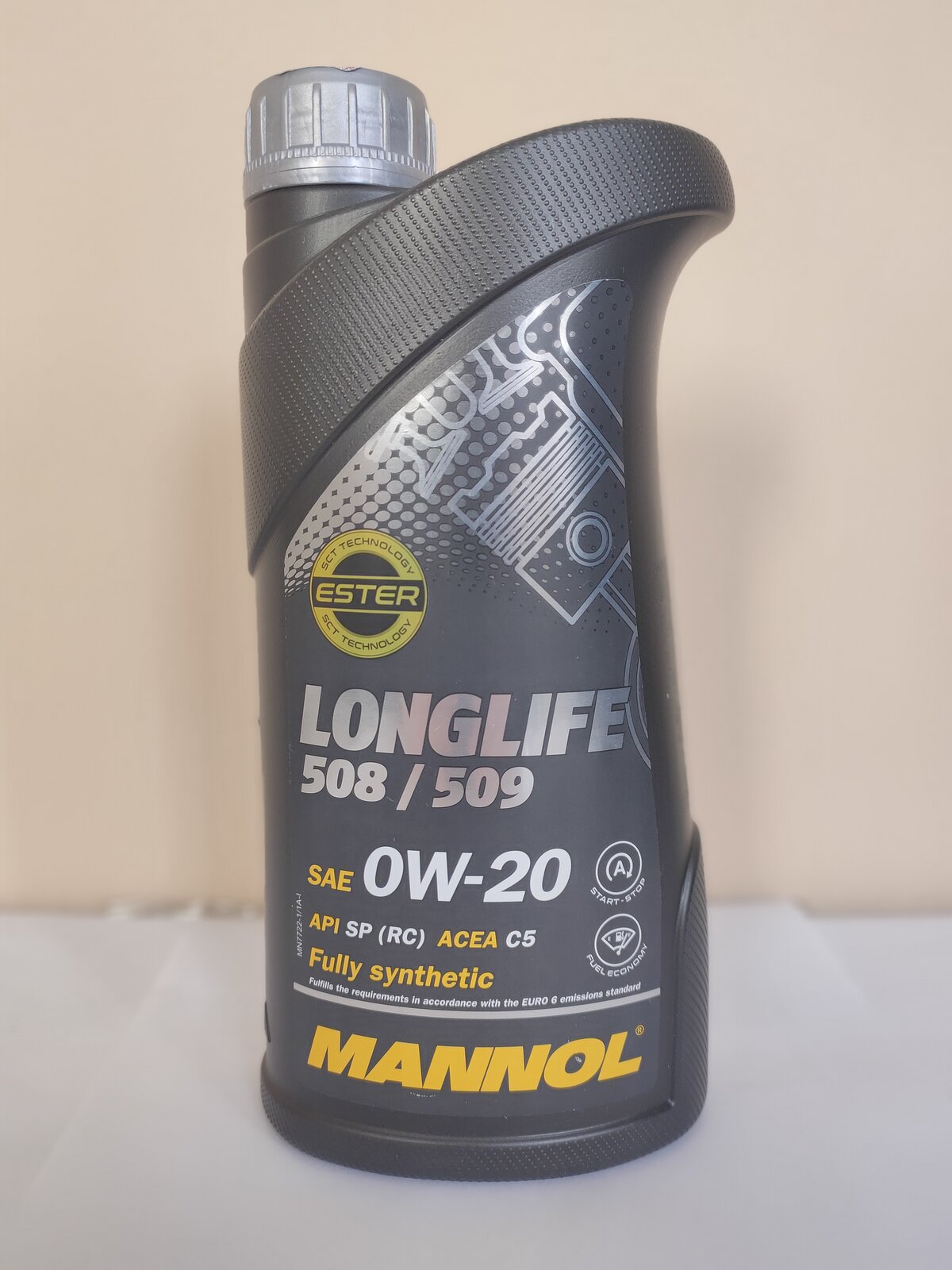

Масло заявлено как: API SP; ACEA C5; VW 508/509.
1) Это действительно ВАГ 508/509судя по двух горбому верблюду на 1700 волне ИК спектра.
2) Масло состоит из гидрокрекинга и 10-15% ПАО.

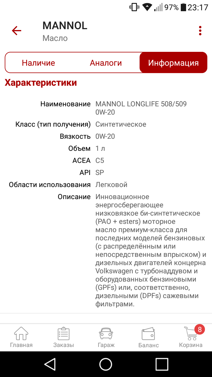

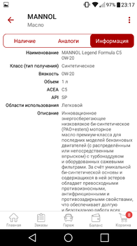

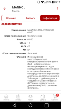

3) В описании на сайте и на канистре приврали про эстеры - их там нет. Содержание окисления здесь 11.6 - такое окисление показывают масла БЕЗ эстеров. Это улучшайзер околокислый (который и показывает двухгорбый пик на ИК), не более.
4) По вязкостным характеристикам все норм. Крепкая 0W-20 с невысоким индексом вязкости.
5) Высокое щелочное число 8.50 и низкое кислотное 1.31 - что характеризует масло как LongLife 508/509 действительно такие...
6) Вспышка 231С нормальная для 0W-20. NOACK 10% - в перечисленные спецификации вписались. Подтверждает то что по рецептуре все сделано нормально.
7) Температура застывания -55С. Такое ощущение что закупают VHVI III+ у Лукойла да + ПАО. Поэтому такая отличная температура застывания. Не удивлюсь что Литва так и делает.
8) Пакет присадок новый какой то Infineum с API SP, если раньше такие масла были на кальции, то теперь на кальции плюс магнии.
ИК спектр Фурье говорит о том, что масло на основе гидрокрекинга + немного ПАО.
Вывод: Неплохое масло. Все вроде бы сделано честно по рецептуре. Гидрокрекинг + ПАО. Эстеры в качестве базового масла отсутствуют, в описании написано неверно. (описание torcon)

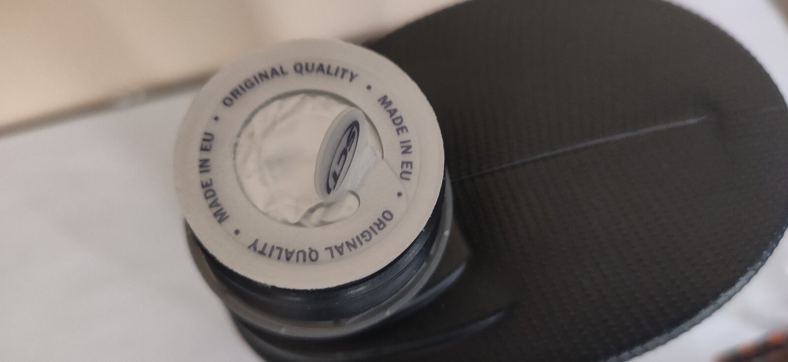

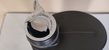

Потому что на канистре не написано про прибалтов, мэйд ин Европа, штрих код Германия:good2:

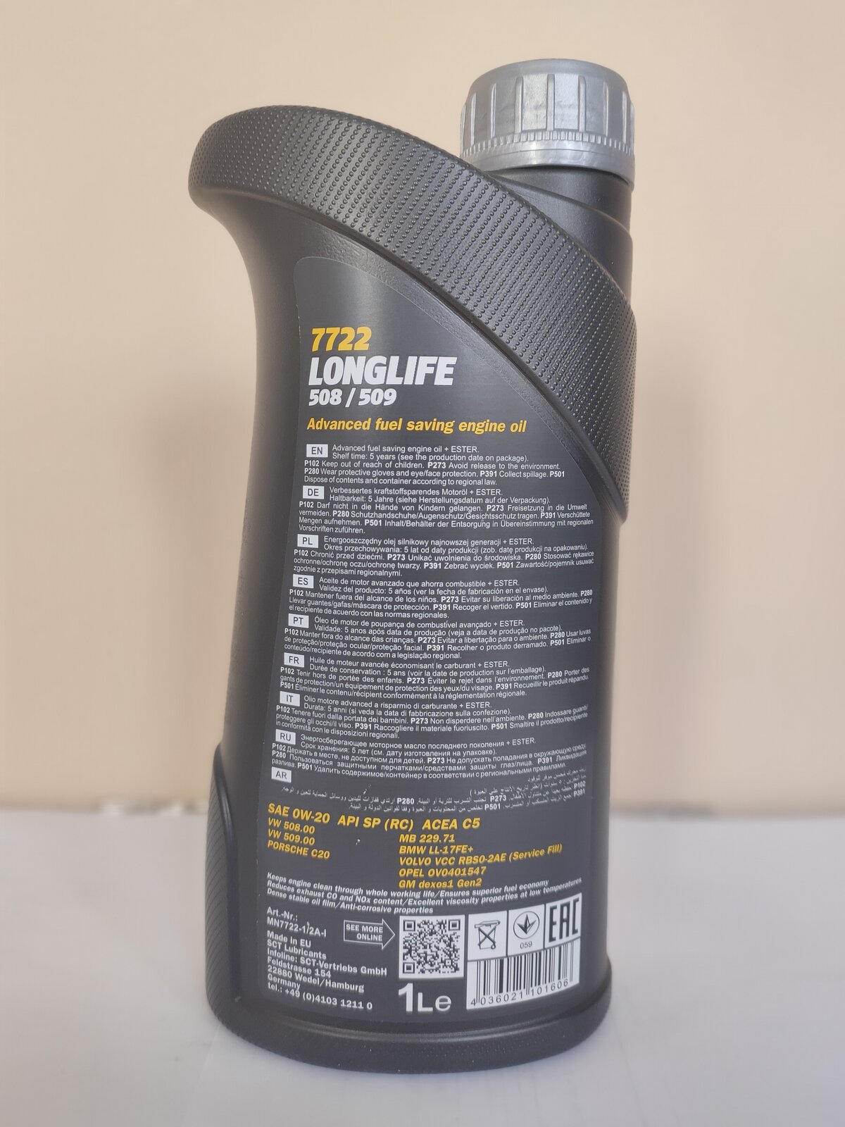

IMG20210227111925.thumb.jpg.bf303a574e6bb48a7e1d3b7563cefbb2.jpgIMG20210227111848.thumb.jpg.d0ad5f37f177d9a80bd6f49d858c717c.jpgIMG20210227112609.thumb.jpg.bdbfdf761aff77749e8b6168663bfcbc.jpg
Всё , расходимся :bye2:

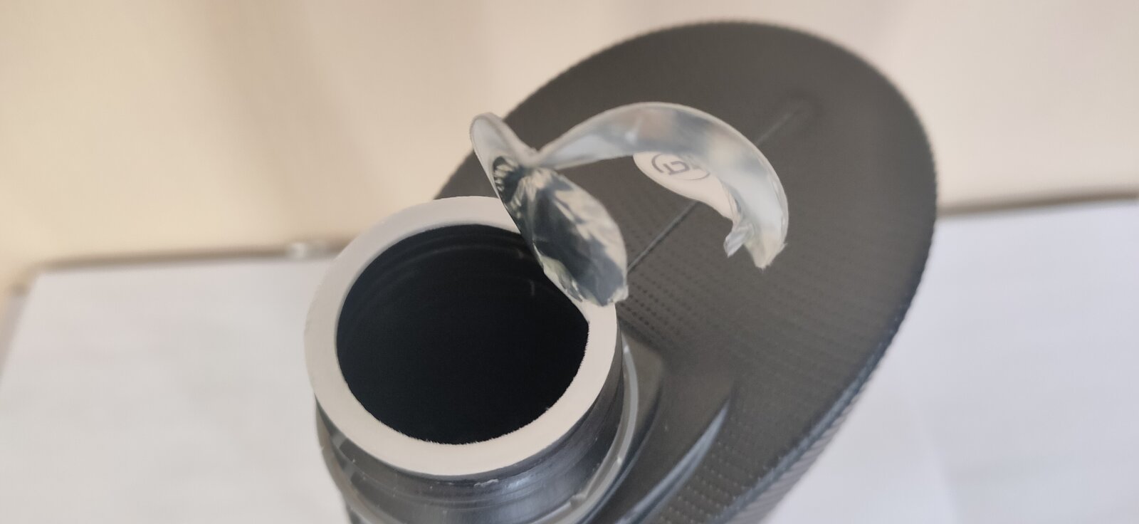

Очень интересно сделано открытие горловины, просто супер пупер.

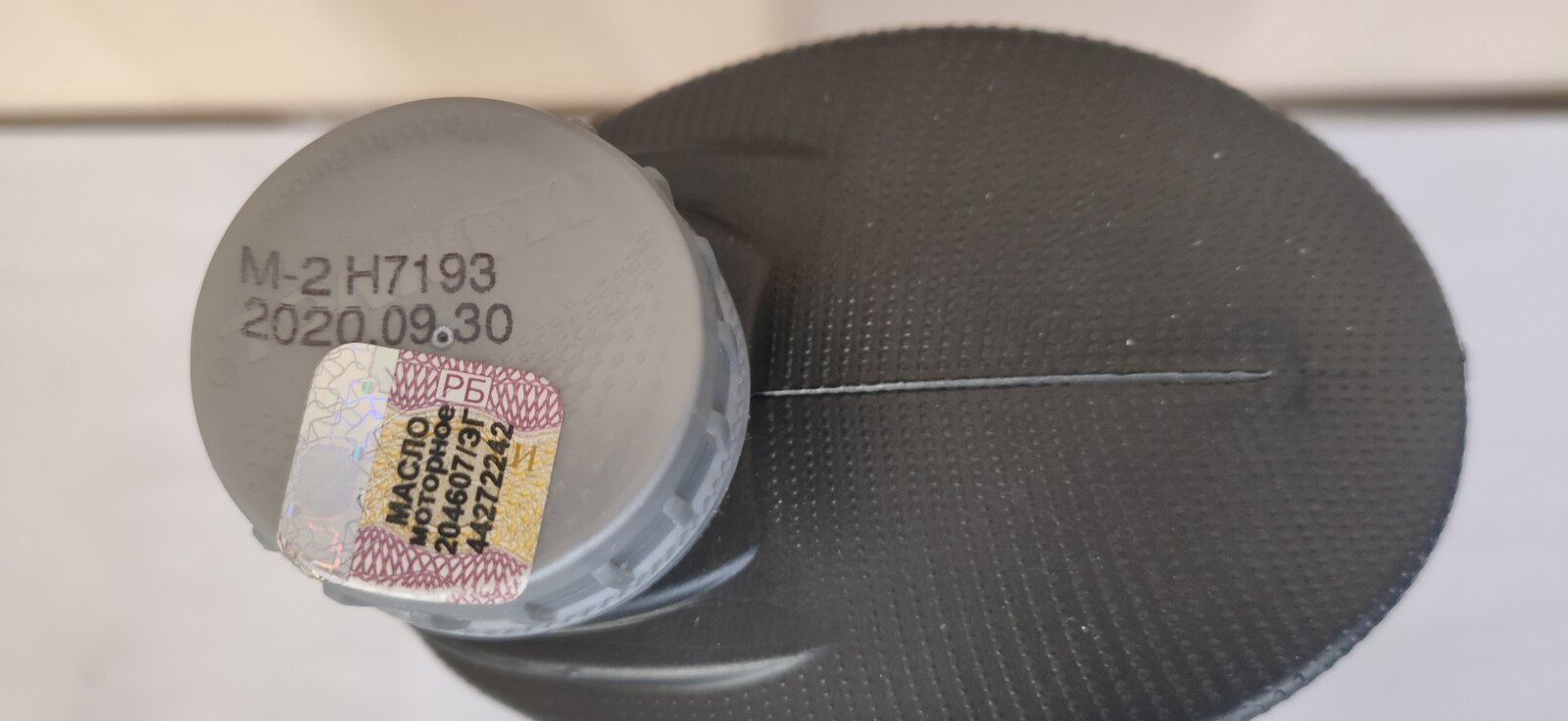

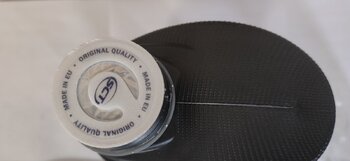

IMG20210227111936.thumb.jpg.57a8b68a9122f610be700301ac21aad6.jpgIMG20210227112212.thumb.jpg.8c5d7a7974570d084796a2de21df6bc4.jpgIMG20210227112225.thumb.jpg.e640f3b250141bf64b9868a70fd04038.jpgIMG20210227112247.thumb.jpg.5827b182d4036673da92373aa4c172e9.jpg
Ну и масло с зеленоватым оттенком.
