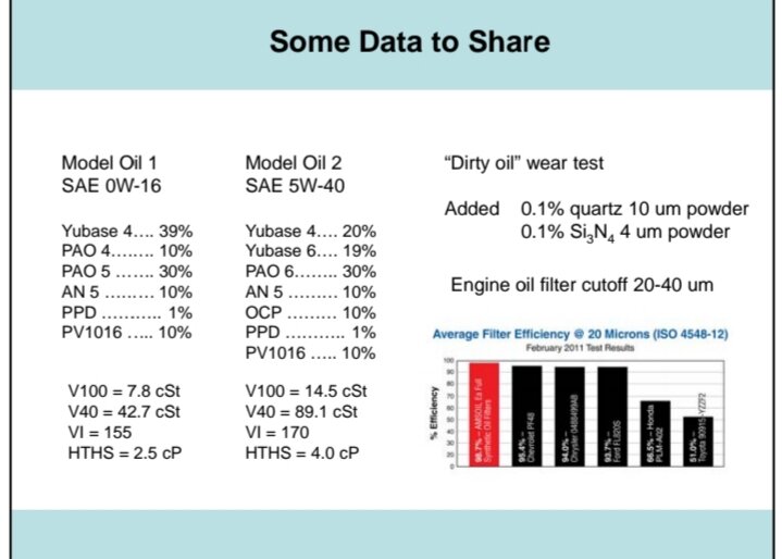

Калькулятор вязкости кто-то проверял  ? ,  47 .98 и 9.03 какой это ИВ ?
1 час назад, Евген 48 сказал:
Это чё?:sarcastic:
возможно PV1016 Lubrizol
Изменено пользователем ss333
2 минуты назад, Projector сказал:
Да всё норм.
