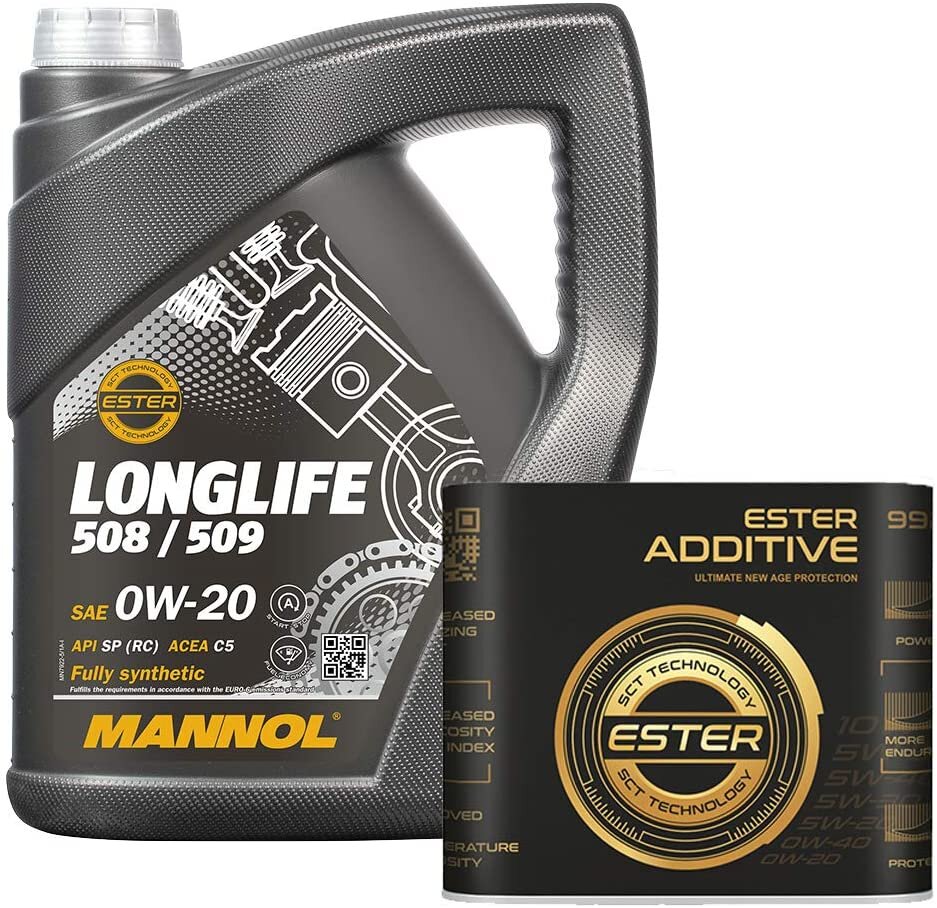

С оф. сайта исчезла инфа про хЭстеры, и литрушки без "эстеровой кляксы"странненько:mail1:
Правда на амазоне "клякса" есть, но почему то предлагают в "эстеровое" маслице влить ещё эстеров, странненько:mail1:
https://www.amazon.de/-/en/Mannol-Longlife-Including-Engine-Additive/dp/B08P4T5R2K/ref=psdc_82497031_t1_B08P4XNW61
