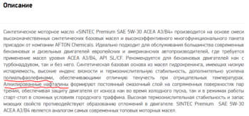

АН в премиуме ильсак гф5 не было - откуда ему взяться в платинуме?
В общем, маркетологи всех запутали. Бывший платинум SN теперь платинум SL. Бывший премиум гф5 SN теперь платинум гф5 SN (якобы содержимое канистры не поменялось). Премиум а3в4 в синей канистре таковым и остался. Дополнительно появляется платинум а3в4 SL и какие-то ещё новые платинумы...
Думаю залить эту каву тысяч на 6 :) Цена 1600р за 4л на сегодня, думаю очень хорошо.
Аналогичный импорт сильно в цене взлетел :unknw:
Кто-то может подсказать, сейчас это масло такое же как в анализе свежего
16.02.2021 в 15:01, torcon сказал:
на основе гидрокрекинга VHVI + ПАО + Алкилированных нафталинах

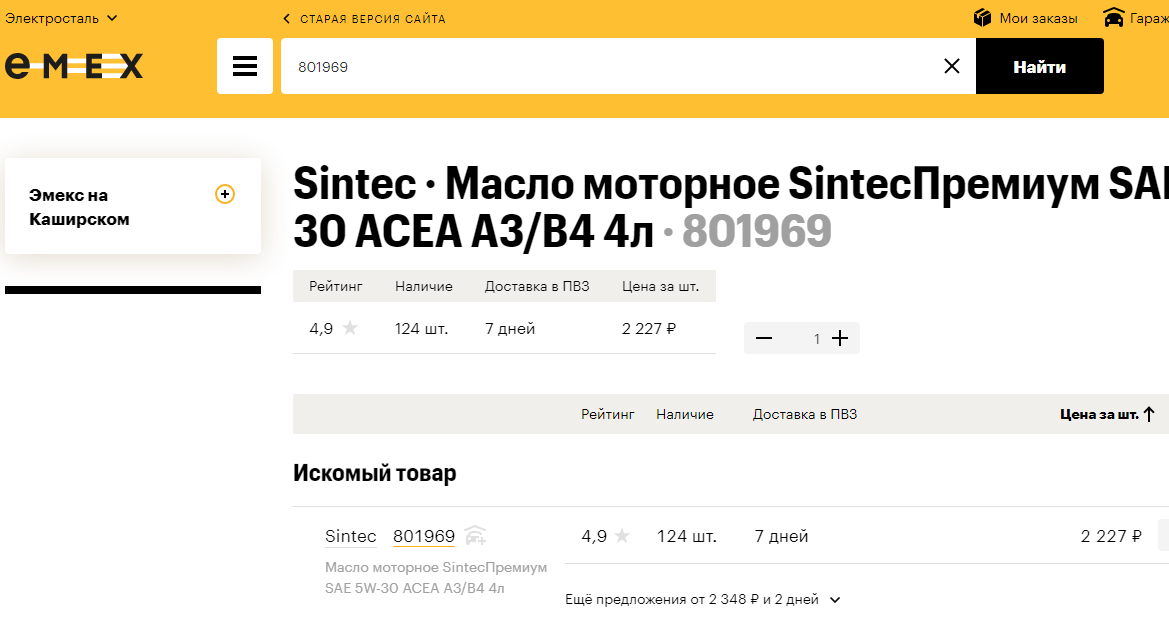

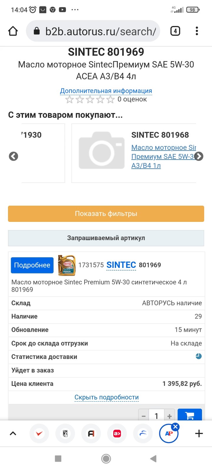

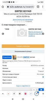

тем не менее осадочек то остается и доверие к рос производителю падает, и стоит оно уже далеко за 2к, за это можно было взять римулу, hx8 или даже почти ультру от шелла. но будем заливать ничего не остается. единственное забыл взвесить 2 канистры, хоть так проверить на паршивость.
Где оно стоит за 2тыс?))
Давайте я буду вам продавать за 1900))
03.11.2021 в 14:05, Восход сказал:
1675рублей оно по номеру 801969
