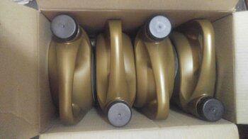

21 июля 20215 г 17.04.2021 в 12:56, lastsetbestset сказал: От партии зависит. Мне черные никогда не попадались, только золотистые Зказчик такое ,на днях привез, 11 канистр , для замены в резервном ДГУ, тоже с чёрной крышкой , дата от марта 21г. Вот сейчас думаю , ещё есть Лукоил люкс.синт. 5w30 , что ему в дизель залить , что себе из этого оставить? Хотя в ДВС Крайслер уже Премиум 5w30 залил , вроде , при старте и на прогреве меньше лишних звуков , но верю с трудом ... самовнушение ))) Изменено 21 июля 20215 г пользователем m-01 доб.фото
21 июля 20215 г получил ответ в ВК SINTEC Group 17:15 Добрый день. Это не подделка, раньше крышки черного цвета использовались, с недавнего времени стали делать в цвет канистры. При этом содержимое одинаковое, просто мы постоянно совершенствуем упаковку, поэтому канистры, которые производились в разное время могут отличаться друг от друга. Раздолье для фальсификаторов , цены на это масло приблизились к 2000р. т.ч. есть над чем задуматься ... Изменено 21 июля 20215 г пользователем m-01 мысли в слух
21 июля 20215 г Это нормально https://www.oil-club.ru/forum/topic/48218-voprosy-oficialnomu-predstavitelju-sintec/page/6/?tab=comments#comment-2001870 https://www.oil-club.ru/forum/topic/6003-masla-sintec-obshhaja/page/94/?tab=comments#comment-2011739
21 июля 20215 г 2 часа назад, m-01 сказал: получил ответ в ВК SINTEC Group 17:15 Добрый день. Это не подделка, раньше крышки черного цвета использовались, с недавнего времени стали делать в цвет канистры. При этом содержимое одинаковое, просто мы постоянно совершенствуем упаковку, поэтому канистры, которые производились в разное время могут отличаться друг от друга. Раздолье для фальсификаторов , цены на это масло приблизились к 2000р. т.ч. есть над чем задуматься ... Группа в вк у них там админ партизан. Ничего не рассказывает. Его пытать нужно, но и тогда "шо отвечал, шо не отвечал"
22 июля 20215 г 13 часов назад, lastsetbestset сказал: Это нормально https://www.oil-club.ru/forum/topic/48218-voprosy-oficialnomu-predstavitelju-sintec/page/6/?tab=comments#comment-2001870 https://www.oil-club.ru/forum/topic/6003-masla-sintec-obshhaja/page/94/?tab=comments#comment-2011739 Тоже думаю норм, канистры одинаковы, закупать в Обнинске минералку по 300р за канистру ,менять наклейки и продавать как Sintec Premium 5W-30 A3/B4 по 1500р. -1800р. Мечта фальсификатора , даже фасовать и закупоривать канистры не надо , дата розлива уже на канистре ))) Изменено 22 июля 20215 г пользователем m-01

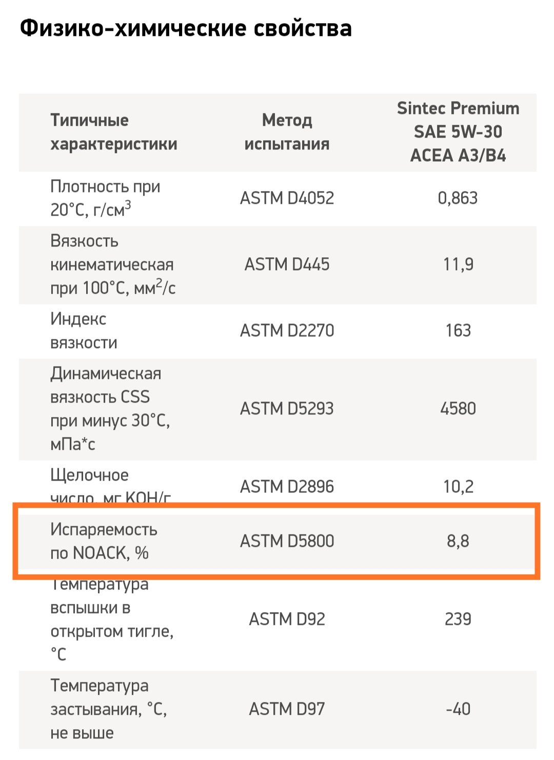

22 июля 20215 г Интересно, что на официальном сайте испаряемость указана на один процент выше, чем в здешнем тесте.
23 июля 20215 г kirusha27ничего интересного, это всего лишь погрешность измерений. Возьми одно и тоже масло, даже из одной и той же партии и разошли их в PLM Labs, МИЦ ГСМ, УРЦ ТЭиД, и ты увидишь, что у каждой лабы результаты будут "плясать".
23 июля 20215 г 3 часа назад, fareastwood сказал: kirusha27ничего интересного, это всего лишь погрешность измерений. Возьми одно и тоже масло, даже из одной и той же партии и разошли их в PLM Labs, МИЦ ГСМ, УРЦ ТЭиД, и ты увидишь, что у каждой лабы результаты будут "плясать". Даже внутри одной лаборатории будет погрешность, небольшая и контролируемая...
