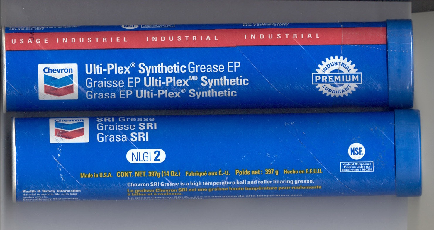

Chevron Ulti-Plex Syntetic Grease EP 1,5 прекрасно работает в паре металл-пластик (редуктор ЭД).
Залезал в новогодние праздники - смотрел. Как заложил - так все и осталось.
А вот в тягах трапеции он отработал не айс (пластиковая втулка - металлических шарик) - выдавился и изрядно подсох.
Вымыл и забил Слипкот220. К лету отпишусь.
Chevron Ulti-Plex Syntetic Grease EP причисляют к NLGI 1.5, хотя сам производитель про NLGI вообще не упоминает.
В доках шеврона указано NLGI 1.5.
https://cglapps.chevron.com/msdspds/PDSDetailPage.aspx?docDataId=77095&docFormat=PDF

Chevron Ulti-Plex Syntetic Grease EP применил для шарниров трапеции и редуктора эл.двигателя, в котором пластиковые шестерни.
Пока проблем и каких-либо ухудшений за три месяца не отмечено. В минус 200С всё работало штатно.
Мини отчет по прошествии трех месяцев эксплуатации: Chevron Ulti-Plex Syntetic Grease EP 1,5 прекрасно работает в паре металл-пластик (редуктор ЭД). Залезал в новогодние праздники - смотрел. Как заложил - так все и осталось. А вот в тягах трапеции он отработал не айс (пластиковая втулка - металлических шарик) - выдавился и изрядно подсох. Вымыл и забил Слипкот220. К лету отпишусь.
