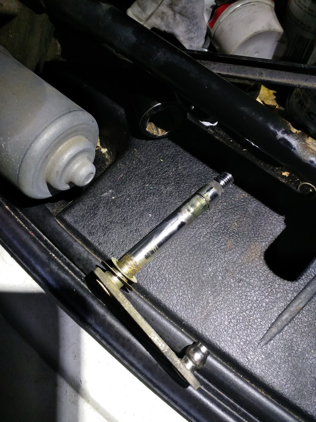

Прошу совета в подборе характеристик смазки для механизма стеклоочистителя - электродвигатель, редуктор, шаровые и оси поворота на трапециях.
Вкратце по устройству (фото нет, если нужно могу вечером сделать) -
ЭД - на задней части вала подшипника нет, просто в торец вала запрессован шарик, вставляется во втулку за которой лежит фетровая шайба, пропитанная маслом похоже. На передней части вала шариковый подшипник, вскрывать его не хочется, нормально крутится.
Редуктор - сопряжение стального червяка на валу ЭД и пластиковой шестерни. Ось шестерни выходит из редуктора, на нее одевается шаровая трапеции.
Трапеции - стальные шарики и пластиковые обоймы на шаровых, на опорах трапеций стальные оси, закрепленные в фторопластовых втулках (фото есть здесь http://forums.drom.ru/mazda-capella-626/t1151167090.html)
Вот собственно и вопрос, чем это все смазывать :)
Имеющийся ассортимент из подходящих - Хаскей LVI-50, HTL-500, Coolube, Coolplex, Slipkote 220; Тоталь Altis SH2, EM2, Ceran WR2
В принципе никаких сильных нагрузок (кроме редуктора) там нет, главная беда - либо коррозия осей трапеций (по ссылке выше как раз) либо износ пластиковой шестерни редуктора (опять же, по причине коррозии и заклинивания трапеций). Соотв. смазка должна быть водостойкой (и омывайко-стойкой).
Оси трапеций смазал смазкой LVI-50 (синтетика с тефлоном) - как раз по характеристикам подходит, липкая, сверхводостойкая, с ПТФЭ порошком. НО! - у нее диапазон от -24 до +163, подумал дай проверю, положил её (смазанную ось трапеции) на сутки в морозилку (по данным термометра в мультиметре примерно -16 -18С). Увы - при замерзании смазка сильно густеет, становится вязкой, ось поворачивается туго, с заметным усилием... Представляю что будет когда на улице -25С... Но смывать ее уже не буду, попробую так, уж очень много мороки.
Вопрос по редуктору и шаровым трапеций. Полиуретановую не хочется, т.к. она не совсем для этого, да и несовместима с другими смазками. Думаю либо использовать кальций-сульфонатную Total Ceran WR2, либо хаскеевскую низкотемпературную HTL-500, она до -60С, но насколько будет противостоять воде и солям, вопрос.

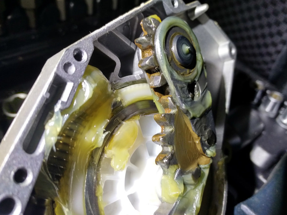

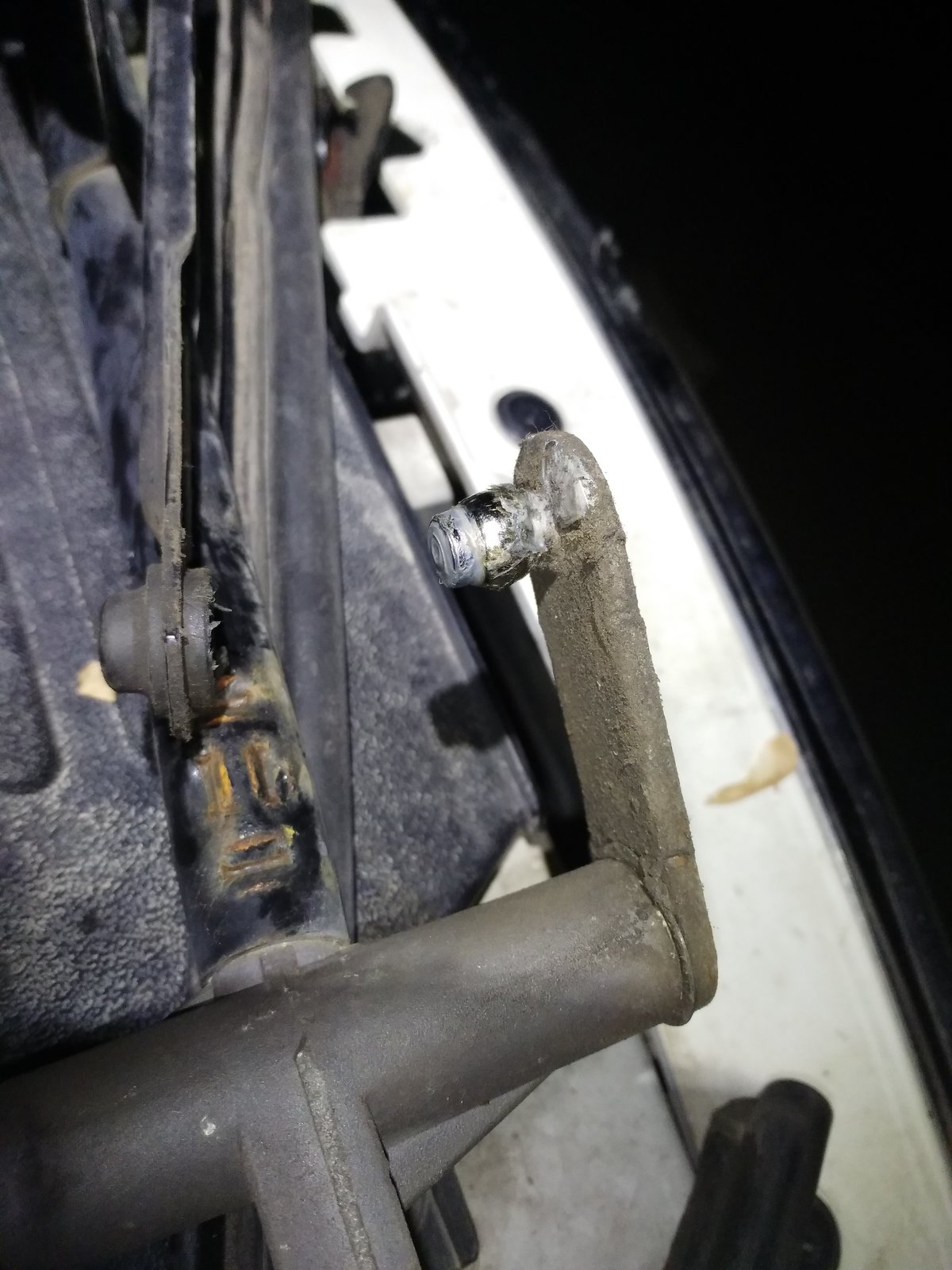

К недавнему вопросу. С 4х годовалой машины. Писец уже начинается.
Временно промазал textar hydrotec
Обслужил задний стеклоочиститель. Тоже уже в механизме появилась ржа и эмульсия. Обильно все внутри втулки по поверх промазал HTL-500, а теперь очкую, как с уплотнителями резиновыми - вроде  инертность к натуральной резине в ее случае никто не обещал....
4 минуты назад, D'AVerk сказал:
https://slipkote.su/shop/product/htl-500
А это точно HTL-500 или искаженная цветопередача?
SL1 на фото то что было до пересмазки. оригинальная желтая смазка на червяке и пластиковой шестерне (ее не трогал) и деградировавшая ржавая эмульчия на металлических шестернях и штоке (это перемазал Хаской). Но там потом на шток еще резиновые уплотнители стекла садятся, а я там хаску тоже не жалел....
