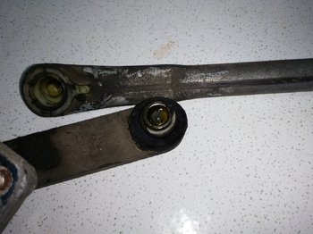

К вопросу, все же, о качестве современных поделок. Чуть раньше я выкладывал 4летний кайрон. Палец, который начал цвести, и начавший ржаветь шар шарнира.

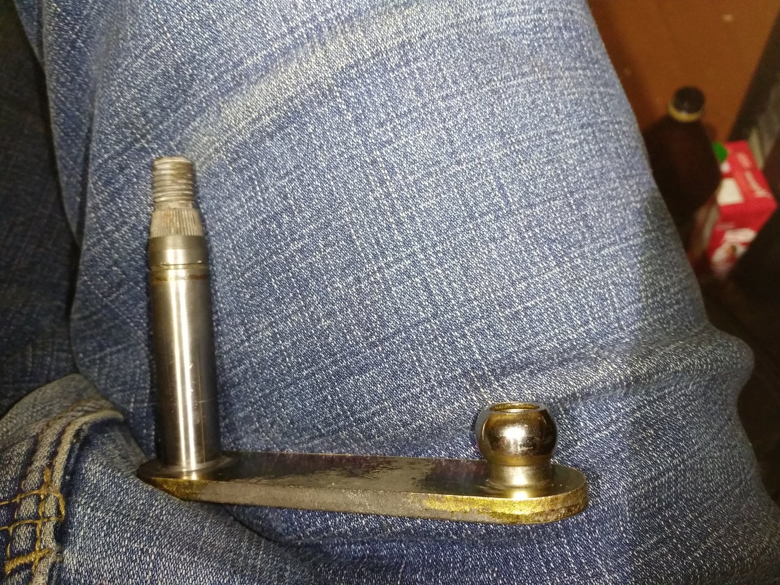

А вот я добрался и разобрал раьочую трапецию, которую после завода никто двадцать лет не трогал... Иппонцы.

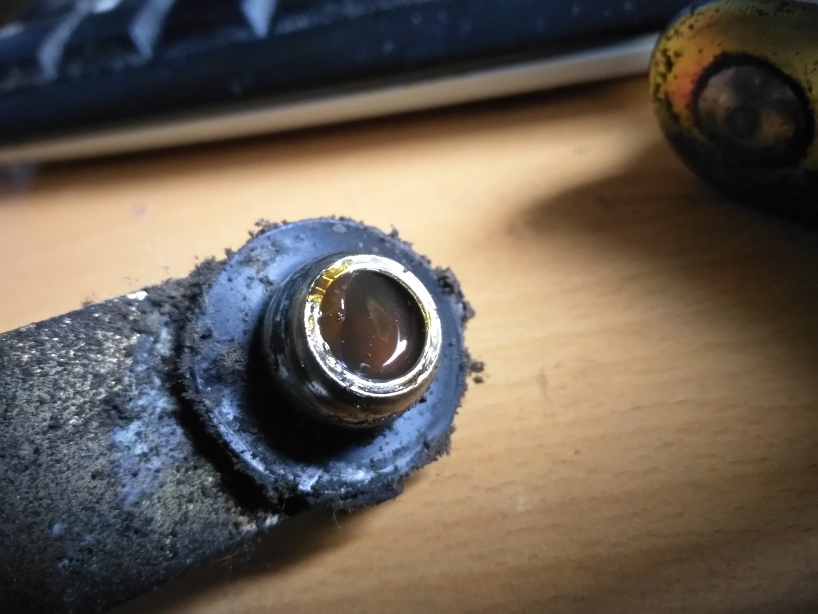

Палец с легким кольцом коррозии где было сверху над резиновым колечком и идельный шар, у которого внутри была даже родная смазка, вполне себе мягкая (что интересно, без запаха)...
А всего то правильное устройство пальца и втулки (фтороплпстовые вставкм), правилное устройство шара (водоотбойная юбка и резервуар со смазкой в голове) и правильное устройство всего узла...
Ну и возможно правильная смазка.
Интересно что закладывали, янтарный цвет, консистенция 1.5, отсутствие выраженного запаха.
Аве, Мицу..
А вот еще шарнир. Полный стаканчик пластичной иппонской смазки. Дорого бы дал узнать что это за мазь.
D'AVerk Подскажите, как вы демонтировали шарнир из паза, там же металлический стопор, у себя так и не смог снять, боялся сломать...
в данном случае я взял длинногубцы и имитировал ими сьемник - протаталкивал губки под шляпкой, потом когда стало плотно, потянул как рычаг. Получилось практически равномерное давление с двух сторон не на боковой излом, а на сдергивание.
Типа вот так.
