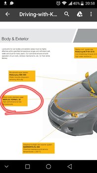

Клюбер в планетарные редукторы стеклоочистителей предлагает смазку с вязкостью 19. Схожие параметры имеет эфеле сг-311. У нее 25. Но нужно помнить, что у многих не планетарка, а червяк. А ему вроде как нужна большая вязкость. Вопрос - насколько....
