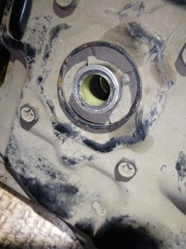

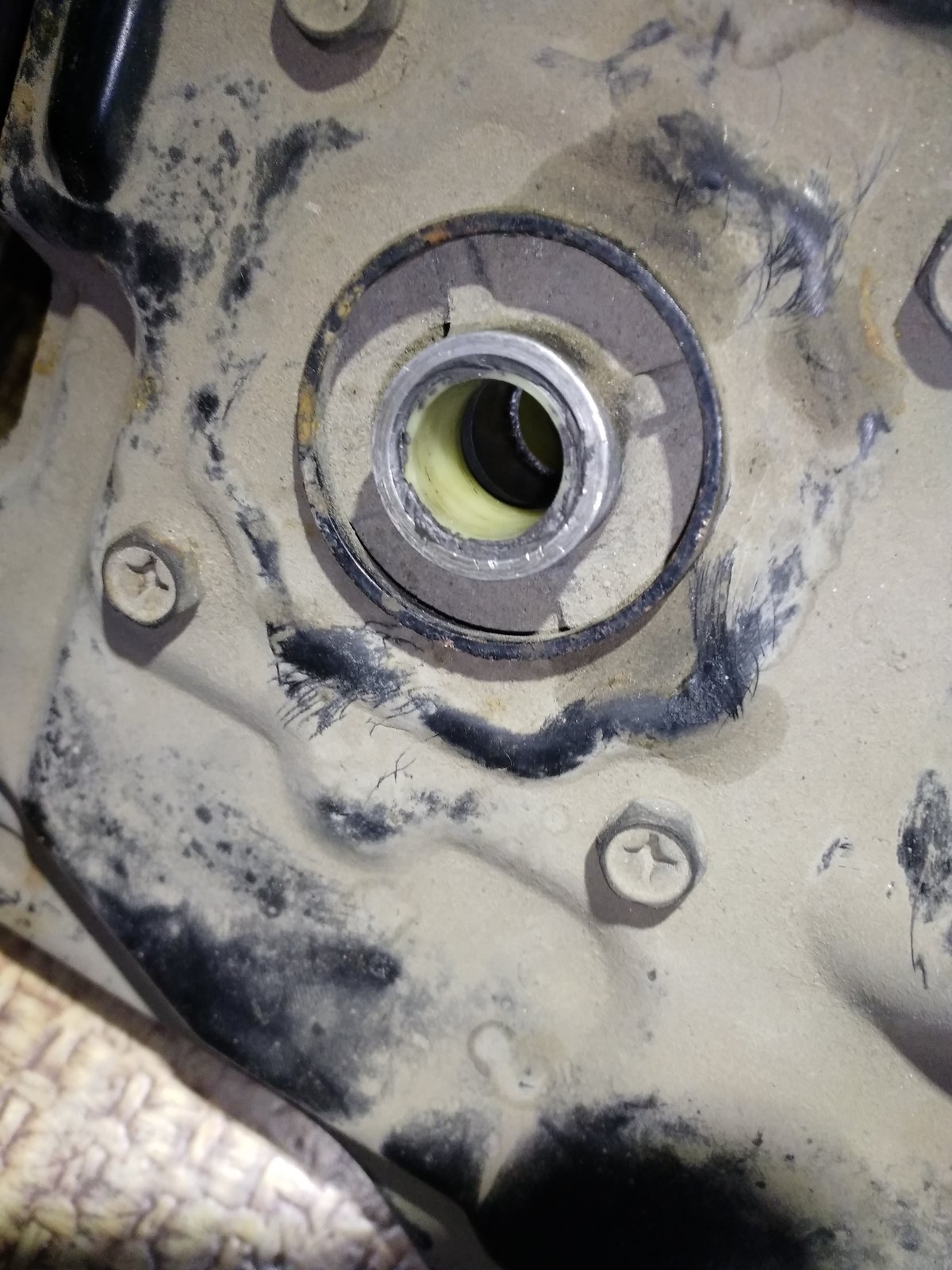

verlube Баловство. Исправный палец ходит во втулках плотно. Надо предотвращать попадание внутрь воды. Как прказывает мой разбор выше, хорошо прикрыиая от воды втулка недостатком смазки не страдает. А закисать будут еще и шары трапеций.
Последствия протекания воды по пальцу заднего стеклоочистителя. И как тут поможет тавотница?
Вода начинает насквозь протекать тогда, когда смазку полностью вымоет, не раньше. Если раз в квартал поддавливать туда какого-нибудь современного солидола - он не будет успевать вымываться, и протекать не будет.
У меня в осях заводская смазка просто засохла. Не знаю, что там было - похоже на белую плотную пасту. Наверное, что-то на оксиде титана, охренительно водостойкое, а толку мало - еще год и трапеция пошла бы под замену. А если бы туда солидольчика поддавить раз в год - и разбирать было бы не надо.

2 часа назад, Screwdriver78 сказал:
Надо что то думать с водоизоляцией все же, я думаю. Вот на делике ни капли не просочилось и вся смазка была живой двадцатилетняя.
