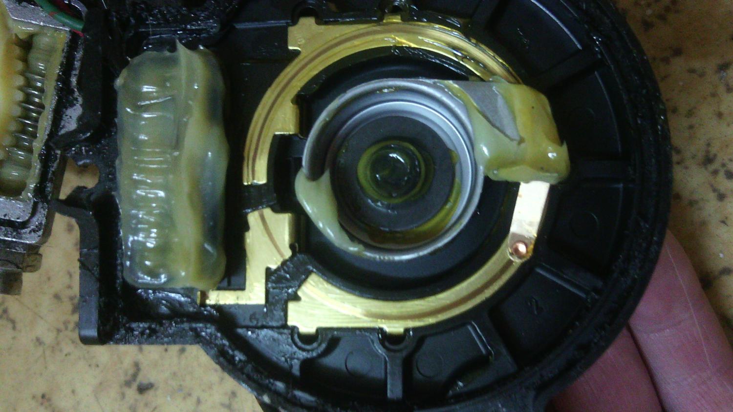

Подскажите еще, можно ли смазывать этой смазкой, механизм трапеций, а именно: червячные механизмы и электро-механические узлы, такие как на последнем фото?
Изменено пользователем Frags
Вполне можно.

Что до темы темы, то у меня в редукторе червячном была смазка заводская необычного ядовито-желтого цвета,  неизвестной породы, и при выборе самзки надо было бы как-то учитывать что в этом редукторе есть еще и скользящие по латуни контакты, которые тоже будут все в смазке.  Сила прижима у них небольшая,  а значит, надо чтобы в мороз смазка оставалась мягкой. Так бы сам редуктор хоть салом мажь,  крутящий момент там бешеный.
