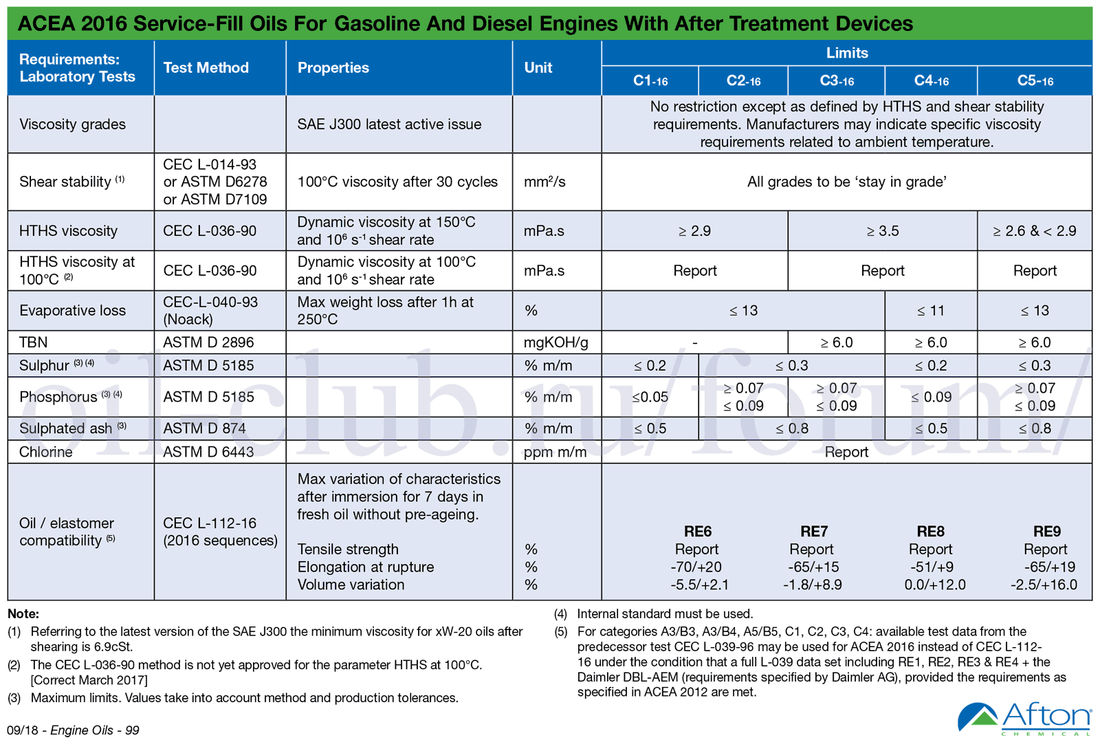

10 июня 20206 г 7 минут назад, Optovik сказал: torcon может быть требования ACEA C3 изменилось, почему у них идёт превышении требования, а они указывают что по их мнению это все равно С3. Вроде летом или осенью обещали АСЕА 2020 выпустить. Убрать А1 - В1 и, если не ошибаюсь, С1 тоже. В остальных категориях тоже изменения будут. Так что ждем обновления требований. Изменено 10 июня 20206 г пользователем Good54
10 июня 20206 г Только что, Good54 сказал: Вроде летом или осенью обещали АСЕА 2020 выпустить. Убрать А1 - В1 и, если не ошибаюсь, С1 тоже. Так что ждем обновления требований. Всё верно и замена А5/В5 на А7/В7.
10 июня 20206 г ACEA очень странная организация и ее спецификации взаимоисключающие. У грузового транспорта с DPF ограничения до 1. Если Жоры Маслякова нет, то их и надо держаться, о чем инфинеум и намекает. И не только, VW507 вообще по золе до 1,5 разрешает... @SAE20 Прав

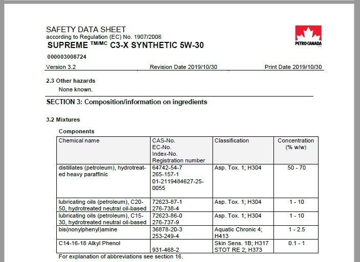

10 июня 20206 г 1 час назад, Good54 сказал: Убрать А1 - В1 Так он вроде и в ACEA 2016 отсутствует. 4 часа назад, torcon сказал: скорее всего 5-10% ПАО, либо такой чистый кряк Паспорт есть на сайте PC: Изменено 10 июня 20206 г пользователем Texacoman
10 июня 20206 г 47 минут назад, AndyML сказал: Так он на HC + GTL Что именно за GTL принял в MSDS? Смесь разных базовых масел, но все они на гидрокрекинге.
