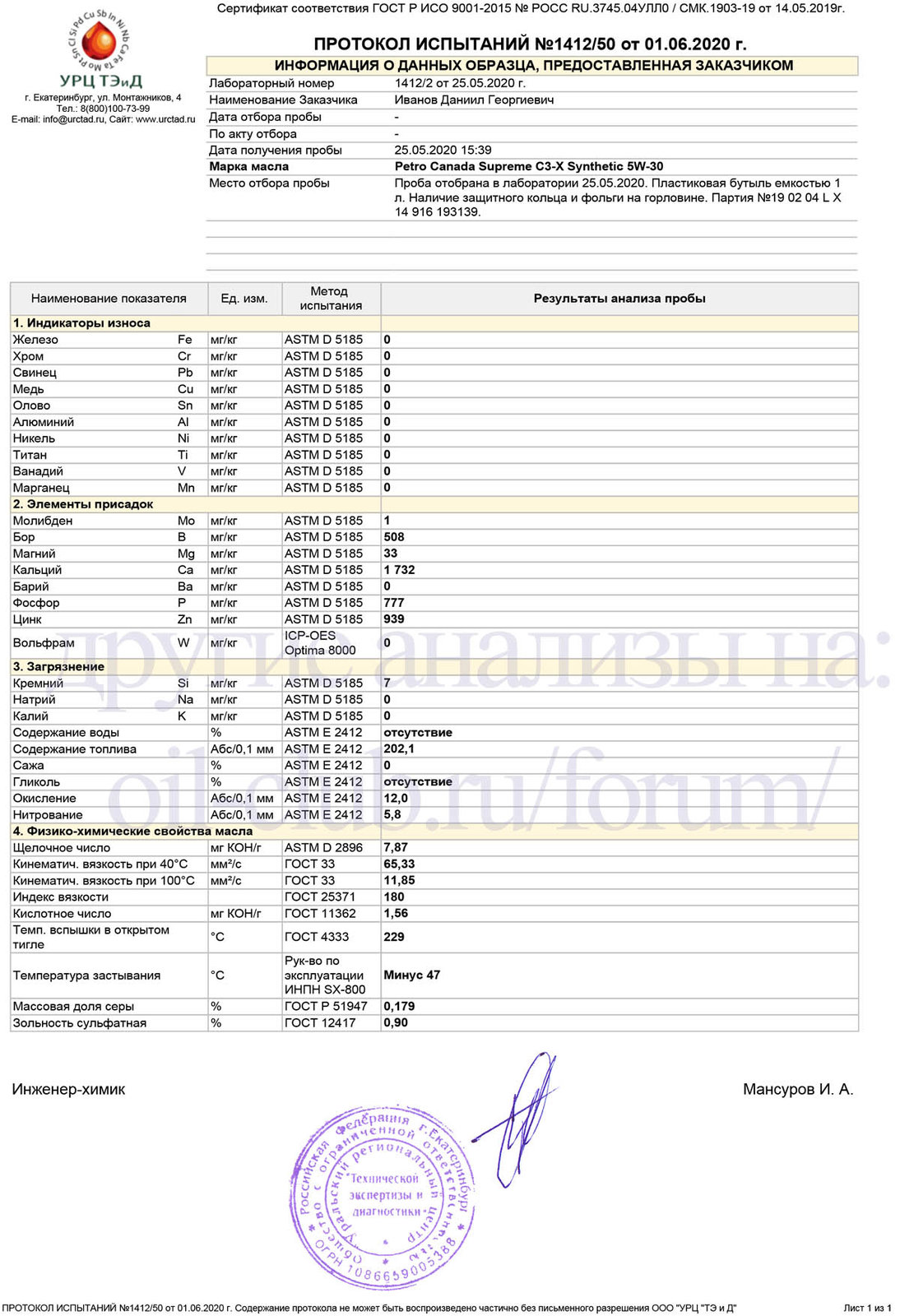

Приемка масла в УРЦТЭиД:
Petro-Canada Supreme C3-X Synthetic 5W-30 (VOA BASE) копия.jpgPetro-Canada Supreme C3-X Synthetic 5W-30 URC копия.jpgPetro-Canada-Supreme-C3-X-Synthetic-5W-30-photo1.jpgPetro-Canada-Supreme-C3-X-Synthetic-5W-30-photo2.jpg
Масло заявлено как: API SN, ACEA C3, MB 229.51, VW 504.00/507.00, Porsche C30,  BMW LL-04.
1) Вязкость при 100С = 11,85 - норма. Масло проходит стандарт SAE. Это действительно тридцатка. Для ACEA C3 это обычная вязкость.
2) Высокий индекс вязкости 180 + низкая для 504/507 вязкость при 40С - говорит о том, что в рецептуру добавили экономичных свойств. Возможно за счет увеличения содержания полимерного загустителя.
3) Щелочное число = 7,87 - среднее обычное. Если используется чистое топливо Евро-5 проходит долго. Но в тяжелых условиях России лучше все таки менять через 7500км.
4) Температура вспышки 229С - обычная термостабильность заурядного кряка.
5) Зольность сульфатная 0,9% - превышена. Не знаю почему, но все масла на этой рецептуре и этом пакете присадок(!) в превышенной золой на 0,1%. То есть это не косяк Petro-Canada. Если простыми словами, такое превышение не криминал. Но превышение стандарта ACEA C3 < 0.8 есть, и это не понятно.
6) Температура застывания -47С - вопросов нет, отлично для ACEA C3. Масло можно использовать до -30С, запас есть.
7) Содержание серы 0,179% - очень низкое, очень хорошее. Чистота базовых масел, их очистка, современный пакет присадок - все это присутствует.
8) Противоизносные присадки на основе фосфора и цинка. Дисперсанты на основе сукцинимида бора. Салицилаты кальция моющая-нейтрализующая присадка.
ИК спектр Фурье говорит о том, что масло на основе гидрокрекинга (+ скорее всего 5-10% ПАО, либо такой чистый кряк.).
Вывод: Petro-Canada даже европейские масла делает хорошо. Производитель серьезный, другого и не ждали. Основной плюс масла, возросшая экономичность. Вязкость стала ниже. Хорошая температура застывания. Чистое на серу. С золой только непонятки. Масло сделано на современном пакете Infineum P6080.
