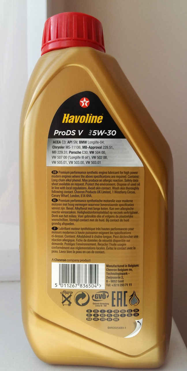

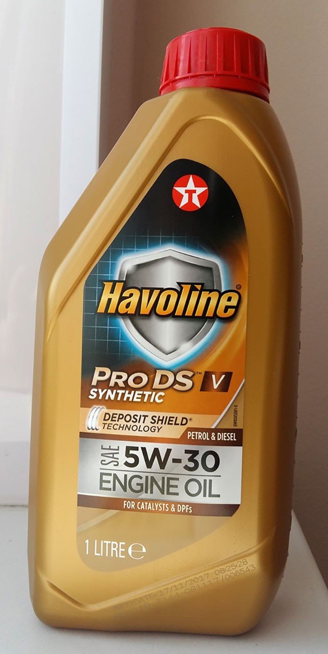

Texaco Havoline ProDS V 5W-30 (VOA BASE).jpg20180307_131443.jpg20180307_131500.jpg

На  Хаволайне, имено V, я ездил, точнее заливал пару раз в начале пробега. Но купить его тогда было сложно. Запарило  искать его и ездить через пол Москвы забирать.  Как с Amsoil, в свое время... Сейчас даже в Кемпе стоит... за  2500 р...
