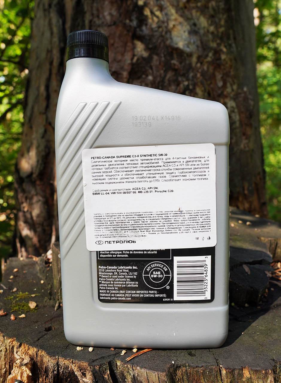

Масло приобреталось мной в емексе у поставщика ZZZZ по цене 731р.
Приемка масла в УРЦТЭиД:
Petro-Canada Supreme C3-X Synthetic 5W-30 (VOA BASE) копия.jpgPetro-Canada Supreme C3-X Synthetic 5W-30 URC копия.jpgPetro-Canada-Supreme-C3-X-Synthetic-5W-30-photo1.jpgPetro-Canada-Supreme-C3-X-Synthetic-5W-30-photo2.jpg
Масло заявлено как: API SN, ACEA C3, MB 229.51, VW 504.00/507.00, Porsche C30,  BMW LL-04.

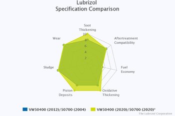

Хоть здесь пакет от инфениум, но интересно, что у Lubrizol появились требования к VW 504/507 2020-го года. Но как я понял, это только требования, а не спецификация.
Но паутинка прям - шире не бывает )
