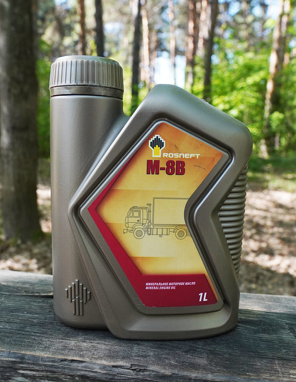

Роснефть М-8В свежее
Роснефть М-8В свежее за анализ спасибо Александр Леонидович, batov_071, and2949, fareastwood, Maxxixx, veev2, Projector, FSanek, DRON 33.
Масло приобретал в емексе у поставщика IZLL по цене 190р.
Роснефть-М-8В (VOA BASE) копия.jpgРоснефть М-8В URC копия.jpgРоснефть-М-8В-photo1.jpgРоснефть-М-8В-photo2.jpg

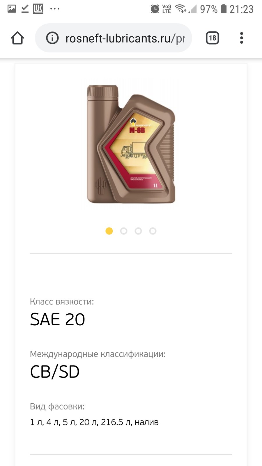

01.06.2020 в 12:19, torcon сказал:
это действительно SAE 20, как указано производителем.
В каком месте, я как мне кажется внимательно изучил этикетки - нет там такого упоминания.
Может не в тех местах смотрел, или не увидел?
Legion777 , у других производителей на этикетке этого масла есть надпись SAE 20,или вообще SAE 20W-20,а у Роснефти- на сайте.
Legion777 на сайте указывают, что SAE 20
А нa предыдущей этикетке старой канистры прям так и указывали

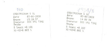

Ребят напишу ка я в лабу, пусть измерят серу еще раз. А то как то странно...
torcon , ничего утверждать не буду, но вот для сравнения...
В лабу написал, перепроверят серу конечно, но скорее всего результат будет такой же. Это действительно чистое от серы минеральное масло 1й группы. Увидим потом, прав я был или нет.

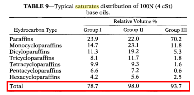

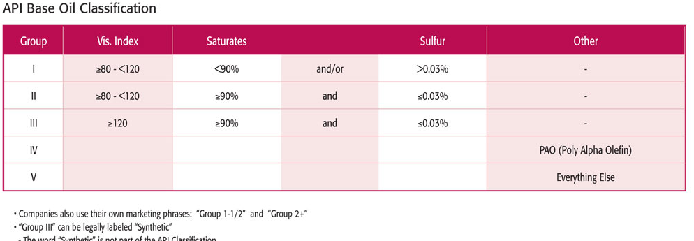

Мы тут все спорим, о индексе вязкости и содержании серы в таблице API.
однако мы забыли столбик Saturates - насыщенные углеводороды, ароматические углеводороды.
Fuels and Lubricants Handbook - Google Книги.pngFuels and Lubricants Handbook - Google Книги (1).png
Минералка 1й группы не пройдет.
друзья по сере можно закрыть вопрос. :)
Повторное измерение содержания серы от УРЦ. Где слева стандартный образец для проверки. Справа наше масло Роснефть М8В.
Чистая нефть...

6 минут назад, Legion777 сказал:
Если кто рассмотрел - покажите
Я не то, чтобы спорю...
Но на сайте есть :pardon:

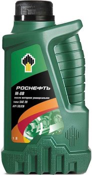

Есть ещё Роснефть М8В в зелёной канистре. Там есть надпись SAЕ20,  И, кстати, стоит оно 120 рублей литр, а масло как в шапке темы, почти 200 за литр.. т.е. по цене оно сопоставимо сТатнефть люкс 5-30, и это серьезный конкурент.

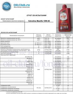

Petronas-Syntium-1000-10W-40-_VOA-BASE_.jpgValvoline-Maxlife-10W-40-_VOA-BASE_.jpgEurol-Turbosyn-10W-40-_VOA-BASE_.jpgShell-Helix-HX7-10W-40-_VOA-BASE_.jpgSRS-Viva1-10W-40-_VOA-BASE_.jpgGulf-Tec-Plus-10W-40-_VOA-BASE_.jpg
