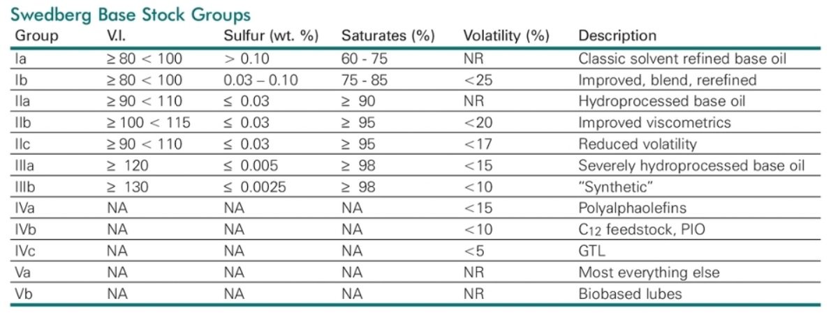

Нет такого понятия "хорошо очищенная 1 группа" от слова совсем. Это технический форум и надо пользоваться цифрами.
Мне нравится ваша версия, про II гр и алкилсаллицилаты, что новые масла блендят роспроиз-ли жаль нет, паспорта доказать эту версию. Имхо здесь база Славнефть-ЯНОС SN-400:unknw:

7 минут назад, a-ha сказал:
А разве пакет присадок в виде сухого порошка приходит?
Он ведь уже готовый должен быть и остается только добавить его к базовому маслу (смеси базовых масел) с точным соблюдением пропорций... а вот на чем он замешан - ХЗ, но может быть и 1гр и 2-ая... ИМХО
Пакеты присадок по разному приходят, но если даже разведенные, то говорят как раз во 2 группе, представь как бы ухудшались показатели товарных масел если бы все присадки разводились в 1 группе и добавлялись в т. ч. к синтетическим маслам
17 минут назад, ss333 сказал:
