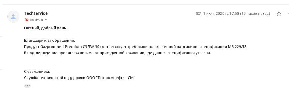

Оказывается есть у этой рецептуры 229.52 Прошу уважаемого torcon исправить шапку.
Ответ на запрос в газпромнефть  прилагаю
Gazpromneft Premium C3 Performance Letter.pdf
Изменено пользователем chevysamara
chevysamara А анализ показал, что нет. Они могут писать, что угодно на этикетке.
54 минуты назад, Rubarius сказал:
Не могут. Если производитель присадки дает допуск, то и производитель масла имеет право писать на этикетке.
Так это нынче устроено.
chevysamara значит я ошибался, исправлю везде где возможно, спасибо :good:
Rubarius достаточно того, там написано Lubrizol и MB 229.52, значит такая рецептура у Lubriol все таки существует. И если бы она отличалась, мы бы ее уже увидели в других брендах. Значит этот пакет все таки имеет MB 229.52.
Ну что же, снимаю шляпу перед Lubrizol. Получается этот пакет присадок без особых изменений в элементах, получил следующую спецификацию MB 229.52. То есть эта старая рецептура Lubrizol была на столько крута, только добавили улучшайзер и 229.51 стала 229.52... :hi:
@Dimmy а ты говорил :good:
