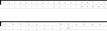

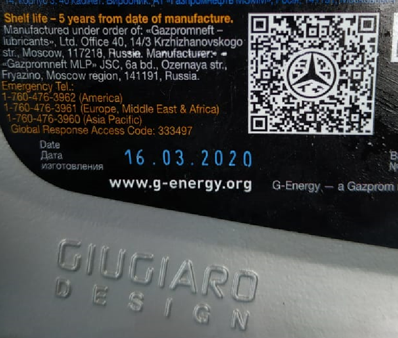

предлагаю анализ масла нового. надеюсь, в этот раз не буду обвинен в оверквотинге...покупал литрушку через эмекс...
Мы же вот в феврале тестили свежую литруху сентябрьского разлива :) Уверен что это не разница между анализаторами? :) Если это правда у тебя там уже какой то Infineum p6660. Больше на него похож :)
12 часов назад, torcon сказал:
ICP в тот день в лаборатории не барахлил никак. литрущку брал в эмексе, перемешивал литрушку перед отбором из нее пробы.  как-то все это не интересно становится, эта вариативность...фото даты с канистры прилагаю. видимо, снова рецептуру хозяин-барин поменял...
Изменено пользователем Novichok
Total Quartz 7000 - один в один!
