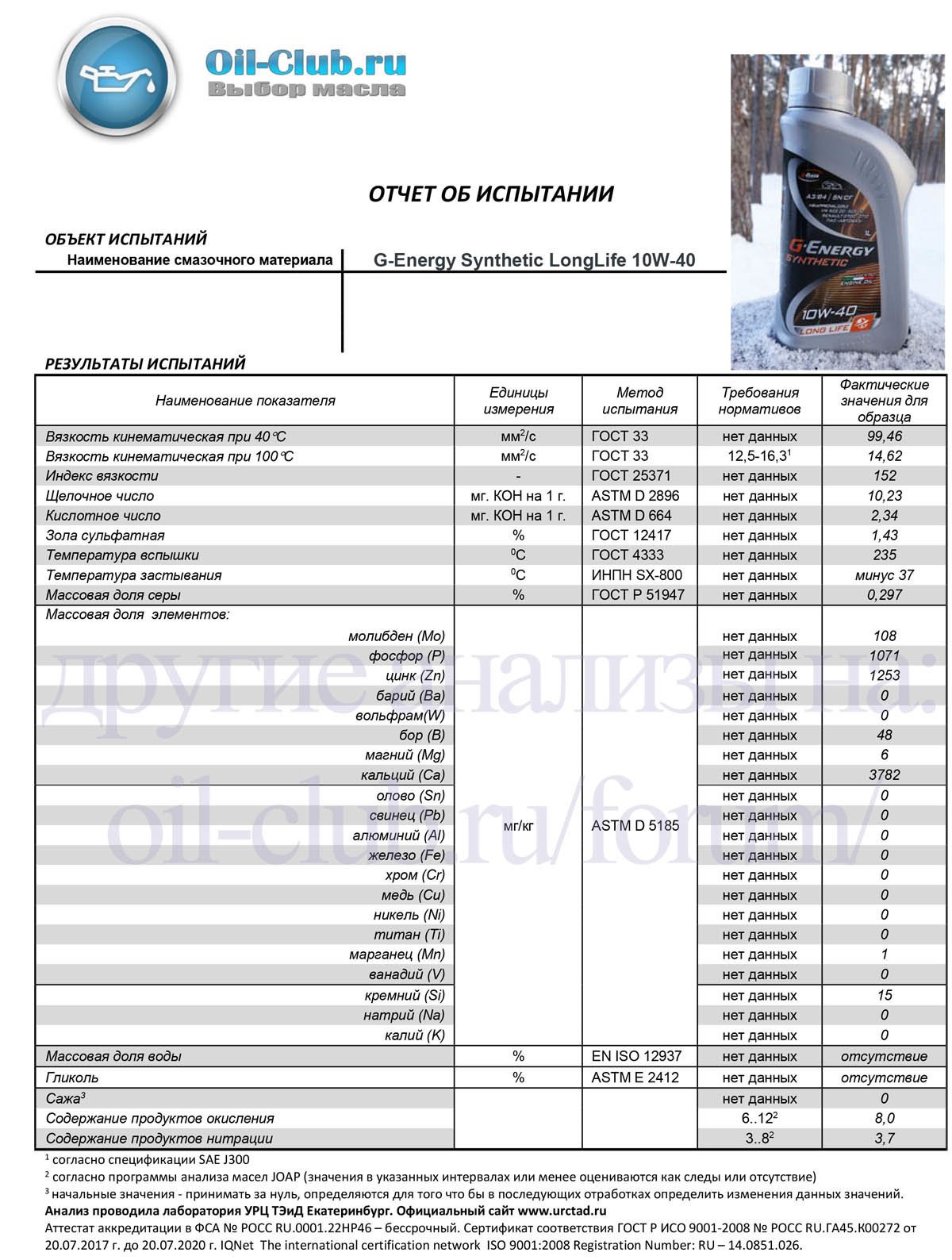

17 февраля 20206 г Популярное сообщение Закреплён G-Energy Synthetic LongLife 10W-40 свежее за анализ спасибо JIeXa, Иван Андреевич. Масло закупал в emex у поставщика VSAU по 308р. Приемка масла в лаборатории УРЦТЭиД: Масло заявлено как: API SN/CF, ACEA A3/B4, VW 502.00/505.00, MB 229.3, Renault RN 0700/0710, ПАО "Автоваз". 1) Масло соответствует стандарту SAE 40 2) Вязкость при 100С = 14.62 сСт - типичный результат для масел 10W-40, что обеспечивает хороший уровень защитных свойств и запас от перехода в SAE 30 при попадании топлива 3) Индекс вязкости = 152 - нормальный результат для масла 10W-40, хотя у аналогов встречается и 160 4) Щелочное число = 10.23 - высокое, что говорит о приличном запасе моюще-нейтрализующих свойств и ресурсе данного продукта 5) Кислотное число = 2.34 - нормальный результат для полнозольника, в сочетании с высоким TBN выглядит достойно 6) Зольность сульфатная = 1.43% - для насыщенного пакета присадок нормально, хотя чем выше зола - тем больше нагара 7) Температура застывания = -37С - нормальный результат для масла 10W-40 8) Температура вспышки в о.т. = 235С - приличный результат, который говорит о хорошей термостабильности масла при высоких t 9) Содержание серы = 0.297 - говорит о том, что перед нами масло на гидрокрекинговой базе с пакетом присадок на (скорее всего) сульфонатах Кальция 10) Противоизносные присадки - на основе пары Цинк-Фосфор + соединения Молибдена для уменьшения износа и снижения расхода топлива. Сульфонаты Кальция в роли моюще-нейтрализующей присадки + беззольный дисперсант в виде сукцинимида Бора. ИК спектр Фурье говорит о том, что масло на основе гидрокрекинга VHVI. (подумал бы что немного минералки, но сера низкая, значит гидрокрекинг). Вывод: перед нами хорошее масло на пакете присадок под МВ229.3 на сульфонатах Кальция в вязкости 10W-40. Отличается хорошими защитными и моющими свойствами, а также доступной ценой. Ввиду высоковатой зольности обладает повышенной склонностью к нагарообразованию. Конкурент маслам Lukoil Genesis Advanced 10W-40 и Shell HX7 10W-40. Артикулы коды для заказа в интернет магазинах: 253142394 - G-Energy Synthetic Long Life 10W-40 1L 253142395 - G-Energy Synthetic Long Life 10W-40 4L 253142396 - G-Energy Synthetic Long Life 10W-40 5L 253142397 - G-Energy Synthetic Long Life 10W-40 20L 253142433 - G-Energy Synthetic Long Life 10W-40 50L 253142398 - G-Energy Synthetic Long Life 10W-40 205L
