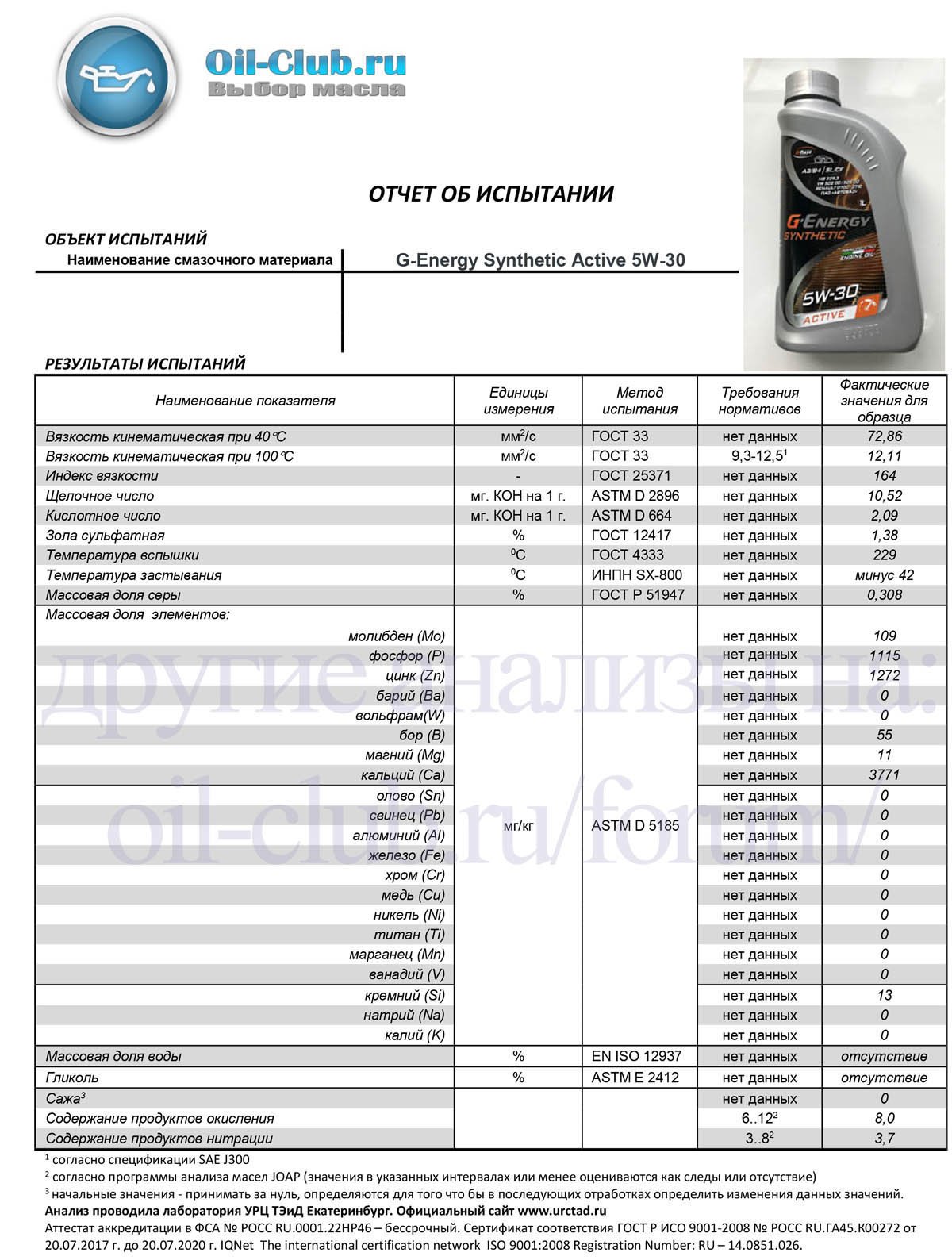

prv21 кстати да хорошая идея. У него и вязкость высокая с запасом под разбавление. И ZDDP много. И кальция много. И вспышка с запасом. При разбавлении до 10% - ущербным не будет.
Я так понимаю пакет тот же что и на GE 5w-30 Active? Ну этот древний Шеврон-динозавр, зола с пониженным содержанием масла ))
2068246761_G-EnergySyntheticActive5W-30(VOABASE).jpg.76161d27504ca3f6ab752fd67e0efdf5.thumb.jpg.3e685a25f053e935a00b48ec261bd10e.jpg
Масло из рода мастодонтов )
Изменено пользователем ai_gelios
