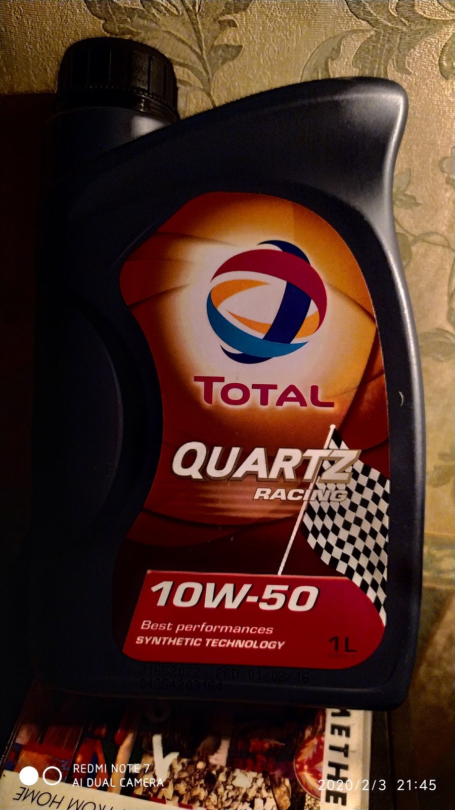

Что ж сразу с 5w, кроме пятерок имеют место быть еще 10W-60, 15W-40, 20W-50 , как бэ более логично путь в вязкость 0W-10  начать с убивания гуталина.
дядя Ваня А у меня ещё вон чего есть. Или сразу выбросить в пропасть:Laie_60B:IMG_20200203_214523.thumb.jpg.074be49179f8ad72b6a28751b3dfb106.jpg
2 часа назад, SAE20 сказал:
- я только в этом году увидел по-настоящему необычное масло - Castrol. Оно совершенно никакое по параметрам.
Ничего особенного.. Ждали, что это просто громкий маркетинг. Но масло показало удивительный результат.
Вот и у меня на Castrol 0-30 TD, самый лучший результат! А анализ свежего - ничего особенного. :unknw:
13 минут назад, wlh сказал:
Отдать врагу своему.:D
P.S. На доливочку можно оставить!
Оно   со временем вязкость теряет, а тут как раз подкорректирует.
