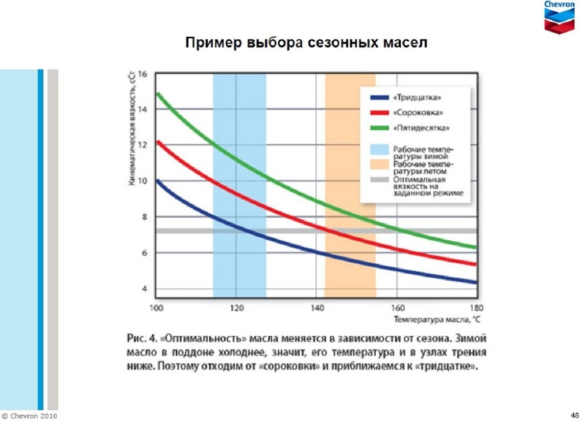

я так понимаю авто производитель требовал применять вязкость XW-40, а лучше XW- 50, а вы смело так взяли и залили XW-30,
или это всётаки рекомендация автопроизводителя применять вязкость XW-30?
я всегда предлагаю использовать вязкость рекомендованную автопроизводителем, и возможно делая попраку на климатусловия, здесь же разговор шол о применении масел "пожиже" несмотря на рекомедации автопроизводителя,
вот на графике  примерная корректировка вязкости по сезону от Chevron
