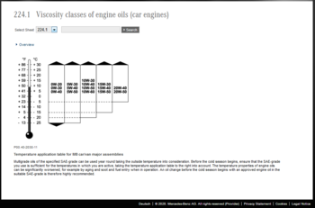

03.02.2020 в 20:30, SAE20 сказал:
Я катался круглый год, даже когда температуры падали до +5 (средние зимой), но вообще, где-то от +10.
03.02.2020 в 20:46, Yurij сказал:
Пардон, но у нас это не зима, а в некоторых регионах лето. Учитывайте это.
Зима это от минус 15. Все что выше так побаловаться. Имхо.
Yurij SAE20 Полагаю, что автор имел ввиду шкалу Фаренгейта, по которой его плюс 5 точно равны вашим минус 15.
Изменено пользователем w3c
фото
