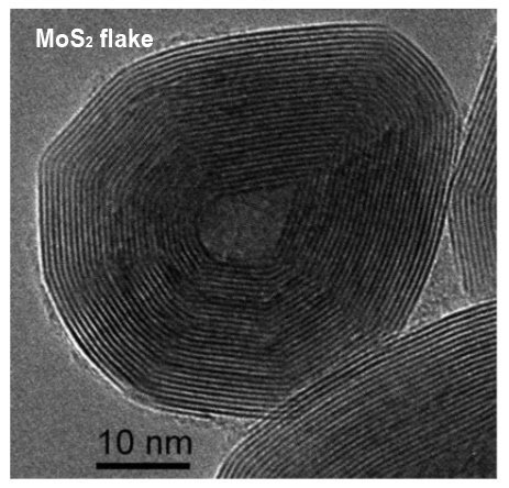

Что такое MoS2 давно известно. Это такая "твердая" смазка. У нее есть 2 особенности.
1. Она слоистая (смотри картинки)
2. На ее и в ее слоях что-то скользит. Возможно это сера. Это напоминает все механизм - когда вы
"поскользнулись" на льду. Или когда скользите по льду на коньке.

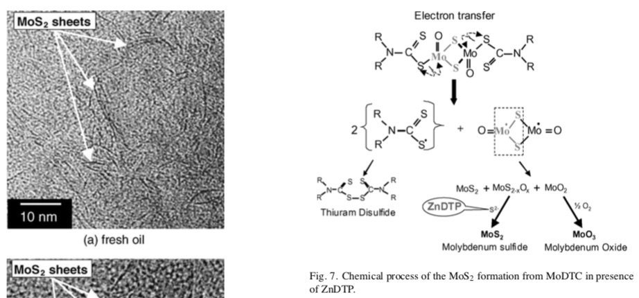

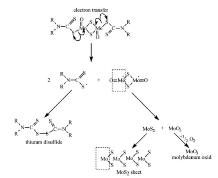

Классически MoDTC (сейчас не важно - timer или dimer) начинают работать в состояниях близким к граничному трению.
Высокое давление и температура. Температура масла может быть от 50 градусов и выше, но в точках близких к граничному трению -
температура и особенно давление - огромные. Под действием этого процесса есть классическая реакция (теория) - что происходит.
Образуется MoS2 , MoO3. MoOx интегрируется в ZDDP–пленку (если она есть).
Также есть синергия между ZDDP (на картинке - AW - antiwear) и MoOx / MoS2.
Да, это также работает вообще без Zn, для ashless DDP (xdtp и тп) - т.е. для пленок, содержащих S.

4. "высота" толщина MoS2 flakes - всегда не больше 25 нанометров

MoDTC формирует MoS2 в очень тонком слое - там где это надо, реально.
А если насыпать в масло далеко "не нано" MoS2 (пускай даже нано - но нет :) ) - оно слипнется. Чтобы не слипалось - нужен антикоагулятор, дисперсант. Но все равно эти куски огромные.. И Бесполезные. Они не "прилипали" плоским основанием к поверхности трения, а болтались в масле. Огромный кусок MoS2 мог окислиться (обжиг) до MoO3 и если кристалл MoO3 не нано-размера - это дикий абразив, типа "наждачки". Это реально странная была практика у некоторых насыпать в масло MoS2.
Так что "органический" MoDTC - это другое. Это фактически раствор в масле, этот раствор когда его (ссылку дал) 2 зуба неровности поверхности сожмут и разогреют - производит набор сложных реакций. Основа там MoS2, иногда вываливаются кристаллики MoO3 (керамика), этот MoO3 как снег заполняет неровность , его туда вбивает буквально. И он закрывает собой металл - предотвращая сваривание (металлы при трении и т-ре склеиваются - привариваются).
