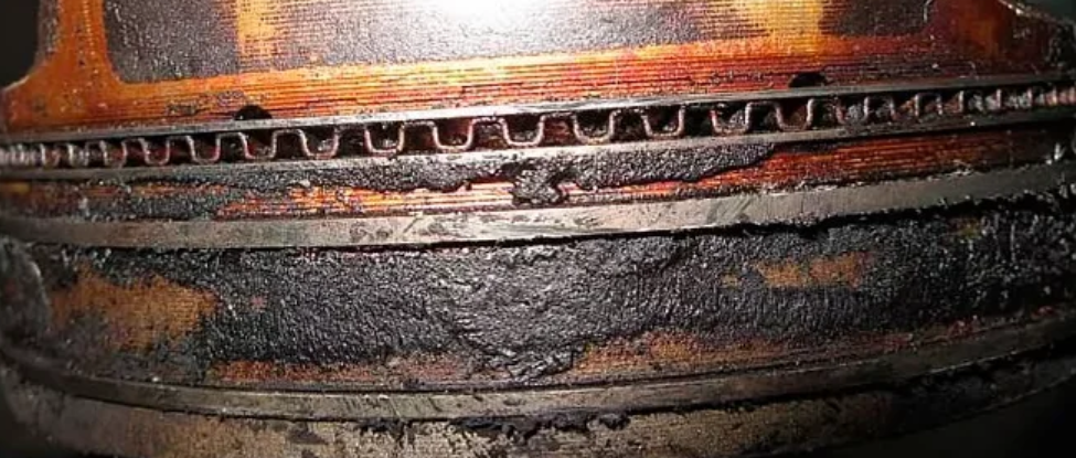

Суть вопроса: вы без труда сможете найти двигатели с КРАСНЫМ ИЛИ ЖЕЛТЫМ налетом "лака" в гугле. Их - огромное количество. Почти бесчисленное. Легко доказать: это свойство конкретного типа масла (бренда), который в них использовался. Если бы я был специалистом, то я бы, в свою очередь, предположил, что это свойство загустителя (полимера) из состава этих масел. Кроме того, если взять какой-то экзотический рынок продажи этих же моторов, например - японский, где в них лили масла другого типа, то столь же нормальным будет совершенно "нецветное" состояние этого же мотора. Это просто доказать, но тут придется немного лично поездить по авторазборкам, или гуглить. Вред лака в этих моторах можно легко проиллюстрировать - это прекрасный клей для поршневых колец:
Вопрос: а как такое вообще возможно? Что же это? Где тесты, допуски и испытания?! Какой тест существует, чтобы этого не произошло? Почему он не работает, или не существует?

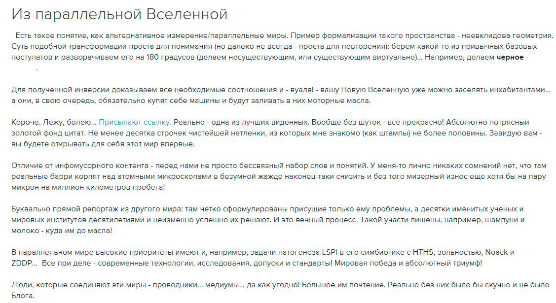

СережаBMW так ты сам умный! Сам задал вопросы и сам на них же ответил! Зачем тебе SAE 20? Что бы потом обосрать его на своем бложике, как ты обсирал Ойл Клуб? :)
Даю тебе подсказку, как назвать новую статью "Масляные специалисты рекомендуют HTHS, Зольность, NOACK и ZDDP!!! Мировая победа и абсолютный триумф!!!".
https://bmwservice.livejournal.com/335060.html
Ты буквально вчера, лицемер конченый, это написал! А сегодня вопрошаешь у масляных специалистов. Ай яй яй Сереженька...
