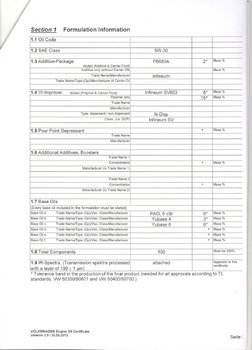

Здрасте, приехали! А я и не знал, что "средние" маслоблендеры, коих в мире огромное количество, используют какое-то старье от избранных производителей. А можно показать на примере, что такое "старье"? Вот как мне понять, я у MOBIL приобретаю базовые масла 4 группы - это "старье" или "новье"? Не знал, что полимер от EVONIK, который мы приобретаем, не из разряда последних разработок, а нам сказали, что самый современный. Не знал, что какие-то химики нам что-то сливают по рецептуре, мы как-то на INFINEUM и AFTON ориентируемся. Не знал, что, например, наш продукт под 504/507 на пакете от INFINEUM 6080A - это примитивно, просто и недорого (нужно MOBIL с SHELL сказать об этом), а стандартную рецептуру (в приложении) нам без проблем сам INFINEUM предоставляет и если руки растут оттуда откуда нужно, то делается качественный продукт.
А можно узнать, какие из указанных компонентов как в Вашем сообщении, так и в приложенной рецептуре Ваш бренд разрабатывает самостоятельно, а не покупает на стороне?
С чем согласен, так это с тем, что SHELL или ENEOS могут заказать разработку под себя индивидуальный пакет, но смотря на анализы новых продуктов вижу, что это единичные случаи, в остальных же - это готовые пакеты от AFTON, INFINEUM, LUBRIZOL, ORNITE. Мы не говорим про профессиональный спорт, где пакеты имеют значительное отличие просто по количественному элементному  содержанию
