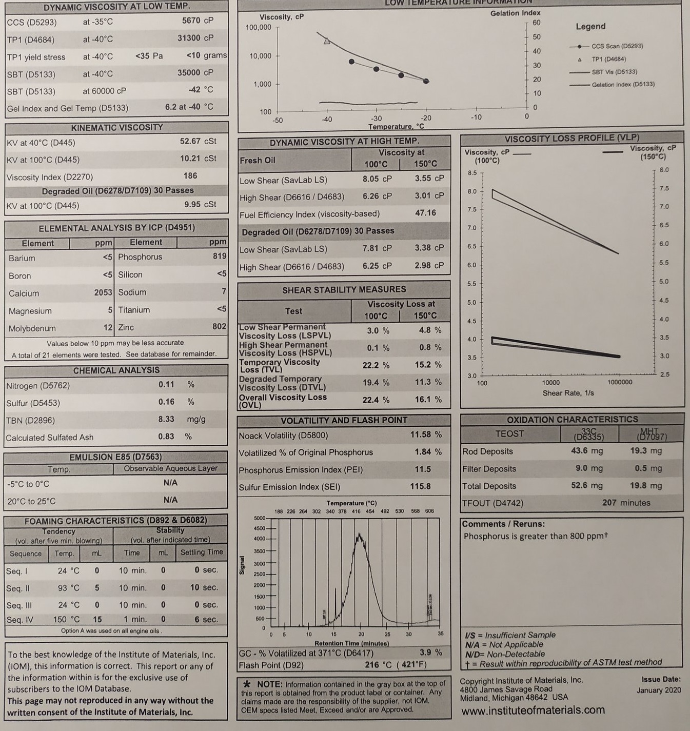

15 минут назад, SAE20 сказал:
Есть искажения (явные) при анализе. Не совсем понял вопрос про загуститель.
А что с влажностью и температурой в месте хранения - что там происходило?
а эти искажения можно объяснить тем, что масло в анализах могло быть разных партий производства? то есть наблюдаемые отличия - не следствие истинных изменений показателя по мере старения масла, а просто нормальная вариативность его между маслом разных партий и да, разных сроков хранения?
масла в 20-литровых пластиковых канистрах хранились все годы в помещении, закрытом, без отопления, но и разброс температур в течение года был от минус 5 до плюс 25 о С.
про загуститель забудьте.

SAE20 спасибо за интересную информацию, подскажите, знаете ли вы что-то про технологию Dualock от  BP/Сastrol? может в свете трибологии расскажете? или это маркетинг также как и active cleansing plus(shell) и др?
16.11.2020 в 16:39, a-ha сказал:
SAE20 , можете дать какую-либо оценку данному маслу?
Однозначную - не могу.
Скорее я вижу проблемы лаборатории, которая делала анализ.
Кстати - вот еще яркий пример плохой лаборатории -
Несмотря на то, что второй пример яркий пример дает гораздо меньше данных (по нему сложно однозначно оценить лабораторию) пара цифр из отчета - никак не могут быть правдой. Т.е. это погрешность лаборатории. И странно, что они сами это не видят.
