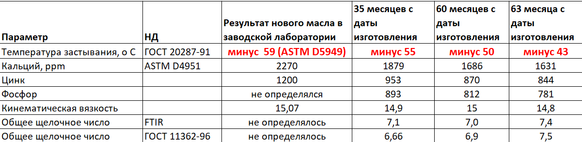

10 часов назад, SAE20 сказал:
Мне нужны будут замеры CCS при разных температурах,
вопрос такой - посмотрите пожалуйста, на прикрепленный отчет по сравнению одного и того же масла разных сроков хранения (заявленное производителем срок годности 5 лет). похоже ли что тренд по температуре застывания имеет право на существование в прочих ситуациях? масло 0W40, с 20% ПАО в составе. начальное значение температуры застывания получено в заводской лаборатории  по ASTM D 5949, все остальные значения температуры застывания получены в одной  и той же лаборатории по ГОСТу, скорее всего даже одиним лаборантом, потому что были отправлены одной посылкой...то есть гипотеза об ухудшении именно показателя температура застывания по мере хранения может быть правдой? по прочим показателям, если захотите прокомментируйте, но не так интересно.  все пробы были взяты с закрытой тары после тщательного перемешивания...в чистые литровые бутыли... Элементы на ICP и щелочное число методом ИК мерили в другой лаборатории.
возможна ли такая тенденция (деградация загустителя) и каков ее механизм или все же тут имела место погрешность метода анализа и метода пробоподготовки и пробоотбора? хотя я сам лично до отбора проб в течение нескольких минут очень усердно кантовал 20-литровые канистры, которые все месяцы хранения были закрытыми
масло кстати производства грандов
Изменено пользователем Novichok
