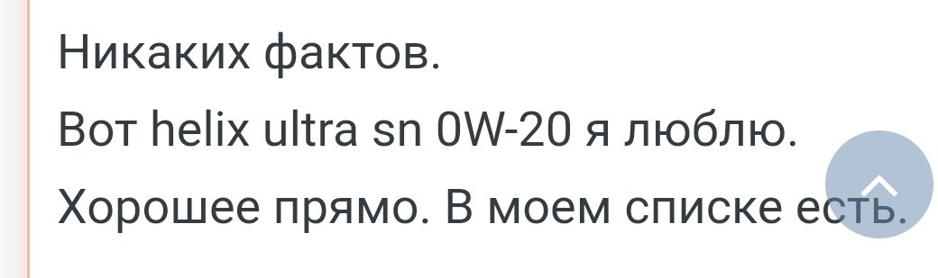

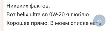

Извините, но я хочу вернуться к Вашему неактуальному списку 0w-20. А именно к Shell helix ultra 0w-20 SN! gf-5.
Вопрос:-Оно в этом списке потому, что оно анализировалось/изучалось по всей "системе" указанной Вами выше??? Или какая причина его присутствия в списке.
У меня трепетное и неиссякаемое чувство к этому маслу до сих пор, даже после появления SN+, SP. Да и с сенсациями 0w-20 полный порожняк.
Я решил давать ответы на все вопросы (кратко по списку) потому, видимо, очередь накопится :) если можно не проводите подобных атак на мой мозг. Слово "порожняк" еще надо вспомнить что означает, особенно рядом со словом "сенсация". Я как-то писал, что Shell делает удачные 0W-20. Ставлю точку.

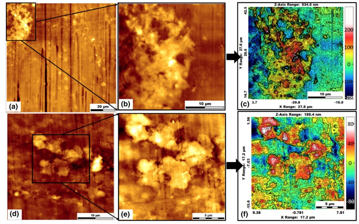

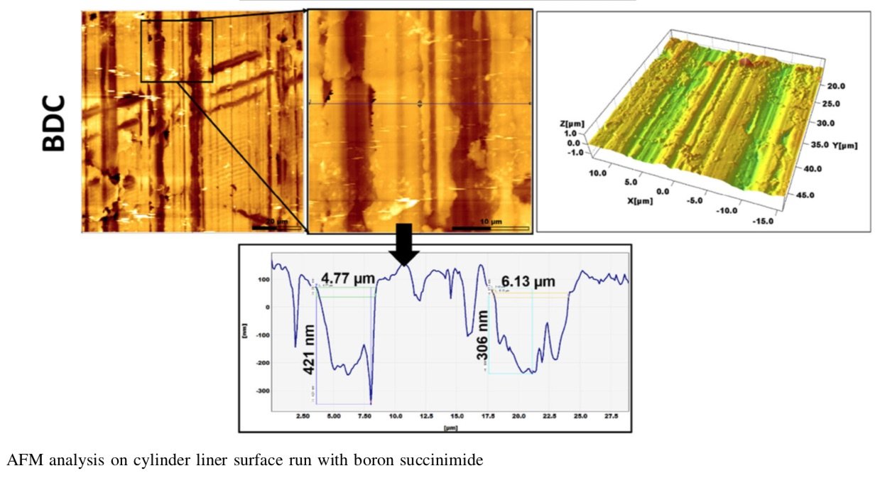

Я как-то писал уже про эту работу (она закрыта совсем жестко) - поршни и кольца мы получали от грандов (нескольких) европейских и глобальных компаний. Это могли быть BMW, Europcar, Hertz, LeasePlan и тп (я искажаю - но примерно). Нас попросили оценить проблему (несколько компаний, не только "мою") и даже несколько лабораторий. Так как проект большой и был известен "в цеху" - то уровень понимания проблемы сразу выведет ко мне. Потому я ничего рассказать не могу, кроме того, что это примерно было так - что "ты не знал проблему, но получил результат, ты оценил - тебе дали статистику - например указали масло - ты построил модель и доказал модель лабораторно"
Оценка проводилась XANES, TEM, SEM, AFM, волновыми методами и другими (физическими, искажая, вплоть до методов с радиацией) и конечно все виды реологических методов - с тем маслом, чьи образцы нам были переданы.
То что я пишу, очень примерно объясняет суть.
Если у вас есть инсайд в XOM - в лабораторных проектах, вы можете уточнить про "проект с кольцами", может быть вам назовут какой-то более четкий список методов.
Моторных тестов по той работе мы не делали - эмуляция этой проблемы невозможна, так как требуются огромные пробеги/время для создания образца. Хотя первые фазы и кристаллиты - были получены уже в других наших исследованиях.
