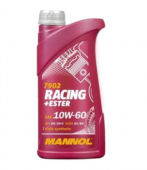

31 июля 20197 г 7 часов назад, KotKamelot сказал: А вдруг эта партия уже с погрешностью и другие с серой 0,4. тогда это офигенный разброс параметров от партии к партии, что тоже оставляет вопросы - например, не из всего ли подряд производитель бодяжит свои жижи? 7 часов назад, KotKamelot сказал: Так можно к любому маслу на ПАО придраться, дескать там есть часть минералки или кряка, в которой присадки замешиваются. к маслу на пао можно даже не придираться, все понимают, что присадки в чём-то нужно растворить. а здесь это основополагающий момент. а то так скоро можно будет на минералке первой группы написать "элит" и с невинным выражением лица толкать масло аборигенам, пожимая плечами "а что, это же просто надпись" 1 час назад, Inzhener сказал: Так ранее вроде и про "Эстер" выяснили, что там эстермолибдат только днище пробки помазали? Или мне уже склероз изменяет? не изменяет, я тоже помню про анализ "маннол эстер" - там эстеров в составе кот наплакал, но надпись "эстер" гордо реет на канистре на видном месте. к слову, другие, нормальные, производители, такое количество эстеров указывают только сзади в составе, и выпячивать это как офигенный плюс даже не пытаются 21 минуту назад, dimm7777 сказал: пао и эстеры не почувствовали даже мухи на лобовом стекле как не почувствовали?? у меня все мухи в испуге в стороны (поскольку на пао мотор рычит громче) а вот какого-то другого эффекта от пао действительно внешне не видно. хотя, прокладку маслонасоса менял недавно, засопливила... в принципе, ей вроде и так по срокам было пора, но по совпадению, после масла с пао. справедливости ради, а вот эстеры в составе реально чувствуются, ну по крайней мере я могу сказать, что мне масла с эстерами нравятся как работают, мотор звучит тише и мягче, пуск мягче, зимний пуск легче. п.с. вообще, почему я "привязался" к этому маннолу? по идее, учитывая цену, можно было бы действительно "понять и простить". тем более, что я сам принципиально никогда не покупаю масло дороже 1500 р. за канистру (ибо с интервалами смены в 6-7 тыс. или полгода это просто не нужно, большинство масел справится). а уж когда вижу акцию или скидку, морда лица сама пытается расплыться в улыбке "халява, сэр" однако есть "рамки разумного" - есть желание сэкономить, но не желание "попасть". есть оптимальное соотношение "цена/качество", а есть откровенный развод. применительно к этому маннолу никакой целесообразности в его покупке я не вижу - на мой взгляд, оно не стоит своих денег. на мой взгляд, его уровень - примерно как у "лукойл супер", если не ниже. чтобы залить эту жижу в современный мотор с катализатором, нужно разбодяжить её напополам с малозольником, чтобы хоть как-то сбить конскую дозу фосфора (и если вообще человек допускает заливать миксы). при наличии альтернативы в выборе оно того не стоит, чтобы так заморачиваться. а маннол гордо пишет "элит" на канистре... ну смех же

31 июля 20197 г 58 минут назад, espes сказал: я тоже помню про анализ "маннол эстер" - там эстеров в составе кот наплакал, но надпись "эстер" гордо реет на канистре на видном месте. к слову, другие, нормальные, производители, такое количество эстеров указывают только сзади в составе, и выпячивать это как офигенный плюс даже не пытаются Вот его братан, цена в районе 1100р. за 4л., по ходу масла там нет

31 июля 20197 г 6 минут назад, espes сказал: страшно подумать, что бы тогда показал анализ обычного, не элитного маннола... Ну, например, такой, такой (изначально как загадка) или такой (эстеровое без эстеров). Я не фанат данного бренда, не знаю всей линейки
