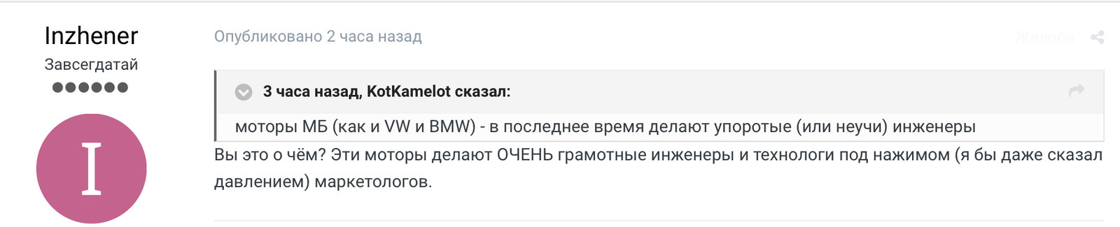

2 часа назад, Inzhener сказал:
Вы это о чём? Эти моторы делают ОЧЕНЬ грамотные инженеры и технологи под нажимом (я бы даже сказал давлением) маркетологов.
Нее, ну мне это нравится! В теме про минеральные масла СИНТЭКСа (т.е. меня) называют упоротым Синтэксом.
В этой теме, Инженеру объясняют про упоротых инженеров. Что это за лексикон такой и тамошних адептов:unknw:
Это роль ругательная, попрошу ко мне её не применять. А ещё борются за высокое звание...(с)
