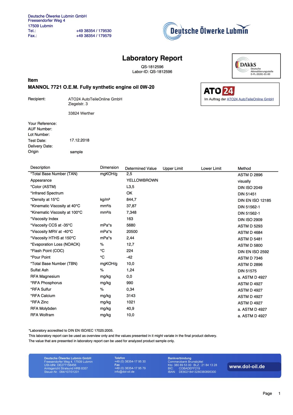

Популярное сообщение AndyML 1 454 Опубликовано: 18 декабря 2018 Популярное сообщение Поделиться Опубликовано: 18 декабря 2018 Mannol 7721 O.E.M. 0W-20 свежее 5 Цитата Ссылка на сообщение Поделиться на других сайтах
Нитро 251 Опубликовано: 18 декабря 2018 Поделиться Опубликовано: 18 декабря 2018 Удобное оформление бланка, кстати ... 0 Цитата Ссылка на сообщение Поделиться на других сайтах
a-ha 21 961 Опубликовано: 18 декабря 2018 Поделиться Опубликовано: 18 декабря 2018 Скорее 0w-16 - по HTHS=2.44 в двадцатку не пролезло. 3 Цитата Ссылка на сообщение Поделиться на других сайтах
torcon 64 413 Опубликовано: 19 декабря 2018 Поделиться Опубликовано: 19 декабря 2018 0W-20 с кальцием 3140ppm? Фосфором цинком 1000-1100? Золой 1,24? Пакет то этот я знаю, Shell Торжок, Татнефть, Обнинскоргсинтез из него 5W-30 5W-40 делает. Но что он делает в 0W-20? Какого стандарта данное масло? 1 Цитата Ссылка на сообщение Поделиться на других сайтах

SiOG 703 Опубликовано: 20 декабря 2018 Поделиться Опубликовано: 20 декабря 2018 Позиционируется как для Honda Acura, SN GF-5 Характеристики на сайте совпадают с анализом, только вязкость на 1сСт больше. В принципе, в хондовские атмосферники пойдет, заливают же Amsoil 0 Цитата Ссылка на сообщение Поделиться на других сайтах

Вадим_69 8 127 Опубликовано: 21 декабря 2018 Поделиться Опубликовано: 21 декабря 2018 Вот только HTHS=2.44 не позволяет этому маслу называться 0W-20 2 Цитата Ссылка на сообщение Поделиться на других сайтах
