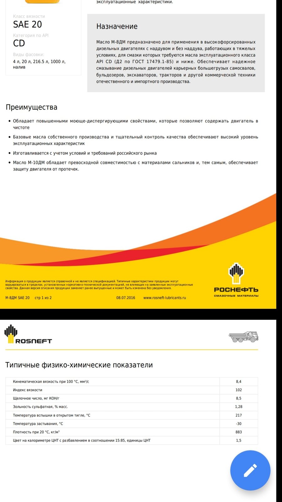

Магнум Стандарт по паспорту обещают щелочное 8,8, а в М8- 6.
Что же ещё надо... При цене в 373руб/4л????

В м8дм нет загустителя вроде

5 часов назад, industrymerkil сказал:
Как думаете в этом аналогичный пакет?
Вбей в посковик что-то наподобие "паспорт качества м-8дм"
