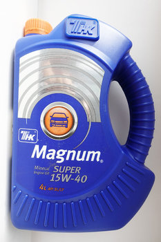

ТНК Magnum Super 15W-40 API SL/CF свежее
ТНК Magnum Super 15W-40 API SL/CF свежее за анализ спасибо Читатели форума, JIeXa.
Масло в лабораторию прислал я, распечатав самостоятельно канистру и перелил в ПЭТ. (Что бы не переплачивать за вес посылки 4 кг). Покупал в емексе.

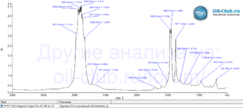

ИК спектр Фурье говорит о том, что масло на основе (скорее всего) гидрокрекинга VHVI + минерального масла 1й группы.
1) Масло соответствует стандарту SAE 40
2) Вязкость при 100С = 13.92 сСт - в пределах среднестатистических 13.5-14.5 сСт для легкомоторных 40-ок
3) Индекс вязкости = 132 - нормальный для 15W-40
4) Щелочное число = 8.60 - среднее, что говорит о достаточном запасе моюще-нейтрализующих свойств и сравнительно небольшом ресурсе данного продукта
5) Кислотное число = 1.93 - невысокое, в сочетании с TBN=8.6 выглядит достойно
6) Зольность сульфатная = 1.13% - хороший результат: нагара много образовываться не будет
7) Температура застывания = -27С - нормальный результат для 15W-40 на минеральной базе
8) Температура вспышки в о.т. = 221С - средний результат, который говорит о том, что в этом масле присутствует некоторое количество легкокипящих фракций
9) Содержание серы = 0.380 - немного для минерального масла: говорит о том, что перед нами пакет присадок на сульфонатах Кальция и минералка 1 группы, в которой мало серы
10) Противоизносные присадки - на основе пары Цинк-Фосфор. Сульфонаты Кальция в роли моюще-нейтрализующей присадки+беззольный дисперсант на основе сукцинимида Бора.
Вывод: перед нами хорошая минералка класса SL. В целом, придраться не к чему. Но ресурс невелик: минеральная база быстрее окисляется, запас моюще-нейтрализующих свойств средний. Как бюджетный вариант можно лить смело, но на сравнительно небольшой интервал: в среднем 200 моточасов. Очень удобный вариант для тех, кто меняет масло по сезону и накатывает не очень много (Описал Dimmy)
Вывод: перед нами хорошая минералка класса SL. В целом, придраться не к чему. Но ресурс невелик: минеральная база быстрее окисляется, запас моюще-нейтрализующих свойств средний. Как бюджетный вариант можно лить смело, но на сравнительно небольшой интервал: в среднем 200 моточасов. Очень удобный вариант для тех, кто меняет масло по сезону и накатывает не очень много.
Чем полезен этот анализ: с вероятностью 99% ожидаем такой же пакет присадок и в остальных маслах линейки ТНК Супер и в аналогах Роснефть.
